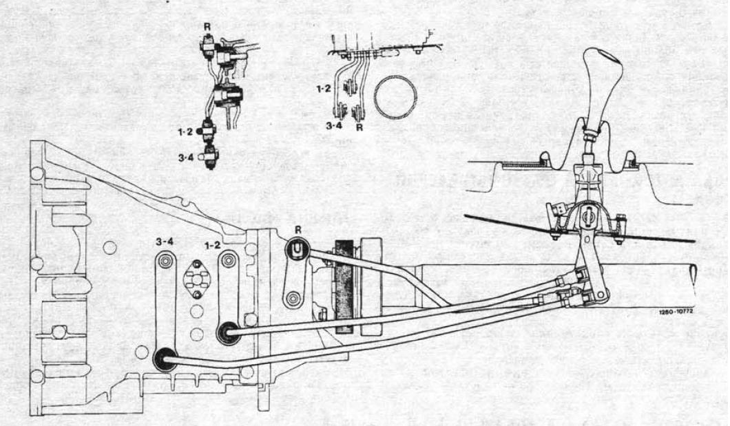

Есть у кого нить такая картинка для 5МКПП?

Вот, 5-МКПП:
W201 2.5D 1992г., 602.911, МКПП 717.413, ABS,ASD

Вот, 5-МКПП:
спасибо)..а то всю башку сломал как обратно собирать..долго доходило что 5ти ступка стоит))
