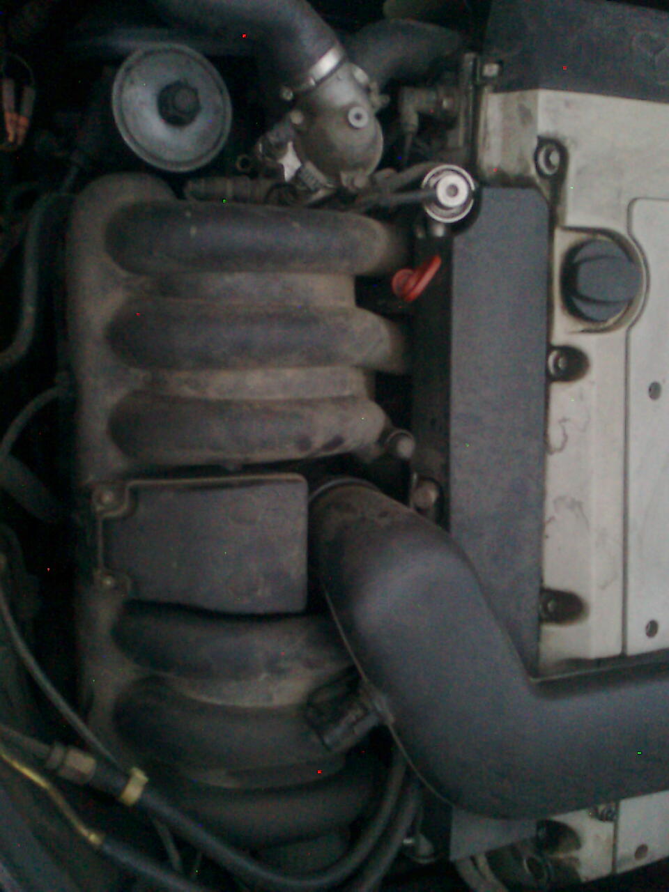

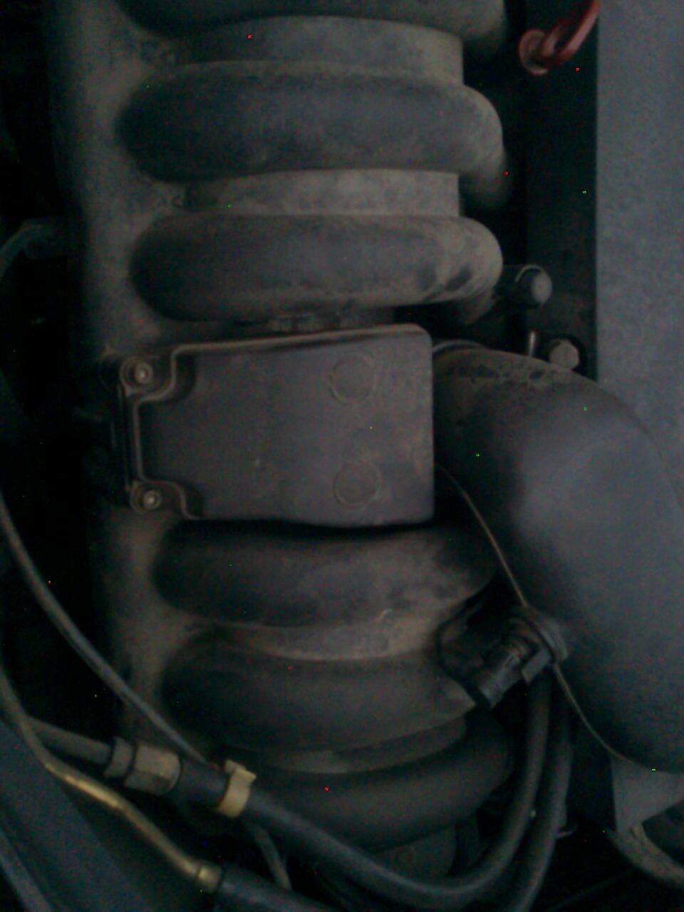

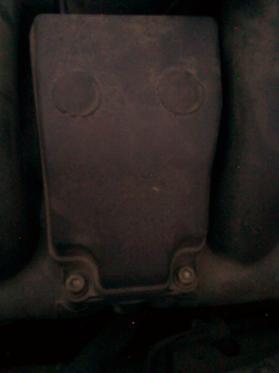

Привет Мерсобратьям!) Суть вопроса такова: Что это за коробка прямоугольной формы на впускном коллекторе с двумя болтами?? Сначала думал что у меня застучал гидрокомпенсатор, но сегодня прислушался издает дребезжащий звук эта самая коробка...мотор 104 2.8...На холодную ничего не слышно, а вот на прогретом из нее что то тарахтит. Что это может быть??? В книге ничего не нашел((

Посмотрите здесь: 2.5. Заслонка изменения длины резонансного впускного коллектора

Окрутить, выкинуть, а на её место тряпку засунуть :mrgreen:
А если серьёзно, нормально это, пусть тарахтит, не мешай ей, ненадо.

Спасибо! С названием и видом этой штуковины разобрались :biggrin: Вот как теперь неприятный звук устранить... лезть туда почти ничего не зная о нем очково.. надеюсь кто нибудь сталкивался с таким же явлением!? :)

На каких оборотах проявляется звук? Что будет, если скинуть с нее двухконтактный разъем? Расположен он снизу, со стороны воздушного патрубка к дроссельной заслонке.

Слышно звук на холостых оборотах. Когда даешь газ, перестает быть слышно.. но я думаю это из за звука мотора на оборотах её не слышно, перебивает. Сегодня попробую снять клемму..

Снял клемму, изменений никаких.. также дребезжит.. причем заводишь - потихоньку тарахтит, чуть прогазовываешь начинает тарахтет сильней..

Я бы снял ее и посмотрел, что с ней не так. По фоткам в той статье, что я кидал, можно понять примерно что и как устроено. Работает заслонка от вакуума в коллекторе, через маленькую дырочку полукруглую. Может быть внутри что-то обломилось, или еще что. Главное снимать аккуратно и не потерять все прокладки.

Я так понимаю этот клапан просто "улучшайзер" и если его не будет или он не будет работать особо это не поавлияет ни на что??.. Хорошо, на днях попробую разобрать..отпишусь потом.

Я этот "коробка" у себя снял - он изолентой замотан был. Поехал на разбор За 500р купил такую же только иправную, поставил и уже 3-й год не вспоминаю о ней. А вообще вещь нужная, На мерседес-инфо почитай, там подробно всё описано.

Да, после 3 тыс оборотов лучше валить должно когда она работает
Пс у меня тоже дребезжит, надо будет глянуть чо там не так) Раньше не дребезжала
