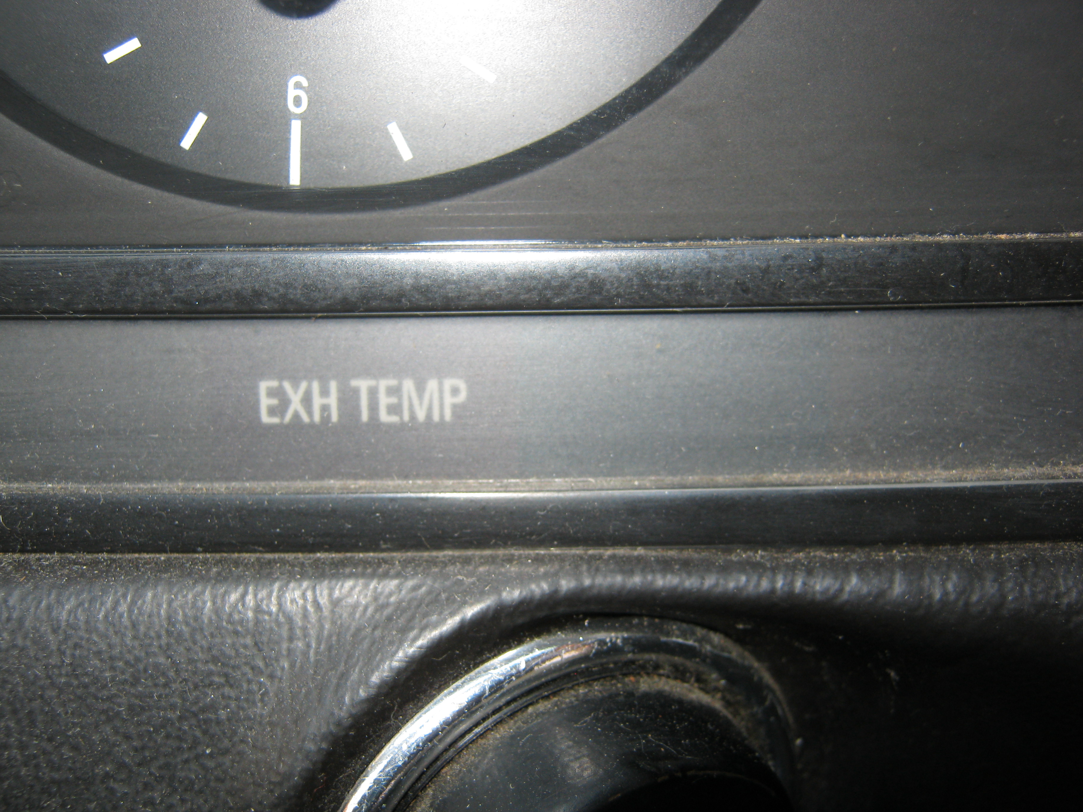

прЫвет! есть у меня на приборке вот такая надпись:
что значит,я не в курсе....а хотелось бы... :redface: :mrgreen:

экспонен температур , перегрев что-ли, или что-то бывшее,( хз для меня

может: exhaust temperature?)) Что в переводе температура выхлопа. Больше всего подходит))
Но что это может значить?))
Так и есть. Перегрев катализатора
вроде не было катализатора никогда.... :redface: надо будет вин на комплектацию пробить,может изначально стоял-мерин с япа....

А уверен,что приборка родная? :biggrin:
Как загорится - срочно катапультируйся. :gigi:
Кажись, так и есть (по темам форума). Но, кажись, на американцах были.
С "Джапана" с ней приплыл.....если тока там поменяли...
горит постоянно,тупо лампочка снята... :mrgreen:
Ты попал. :( :smile: Тачка угнана в америке, переправлена в япию - скоро за тобой интерпол приедет... :redface: :???: :) Вот, кажись :
http://www.oldmerin....h...c=36492&hl=

Или вот :
http://www.oldmerin....=...st&p=917234
Exhaust temperature - температура выхлопных газов, но обычно этот термин используется на судах. Походу колхоз какой - то. Никогда ранее такого не видел.
Хе...не выглядит "колхозно"....или сделали четко :applause: в общем начинаю считать что означает-перегрев катализатора...... :hi:
