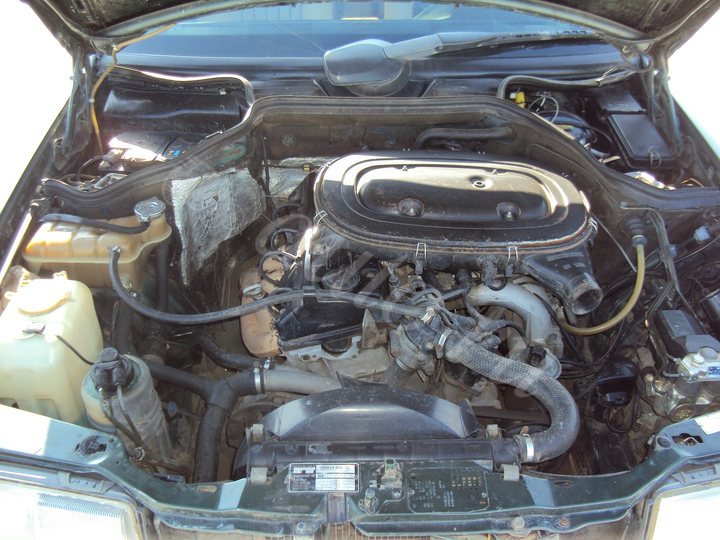

Братцы помогите ! собираюсь купить 124 мерседес а у него история такая :когда-то стояла 3х литровая шестёрка,её заменили (по словам продавца на 2х литровый 102й двиг).
И мне сейчас не даёт покоя мысль что мож там стоит не 102 2.0 ,а 102 2.3 ?Машина с этим мотором ездит почти два года и корней откуда и как доставался данный двиг нет !
Как определить по двигу какой у него объём,для меня это принципиально так как ищу именно с 2х литровым мотором по причине налогов и главным образом расхода гсм)?
И вообще 102 2.0 были инжекторные или нет и если да то сколько у него лошадок ?У меня был мерседес с 2.0 но карбюраторный,и у него было кажется 110 лошадей
И какая разница в расходе бензина между 102 2.0 и 102 2.3?
вот фото мотора:

дак до 150 кабыл налоги не платим.
крышку клапанную открой и посмотри что на головке написано. ну или номер поосмотри на блоке. под впускным коллектором площадка.

Будет напсано 2 или 2.3! Номер мотора смотри если 102983 то это 2.3 если 963 то 2! Какая разница в налоге между 105л.с. и 136л.с.?

Посмотрел сегодня машину ,Двиг 2.0, Всем Спасибо за помощь !
