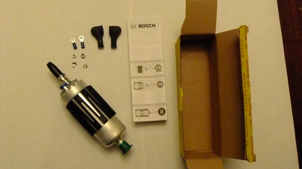

Бензонасос BOSH 0580464125. НОВЫЙ.
Давление "в стену" более 12 атм (почти 13).
Потребляемый ток 7,5 А при подключении насоса к дозатору.
Диаметр насоса (по железке) 52мм.

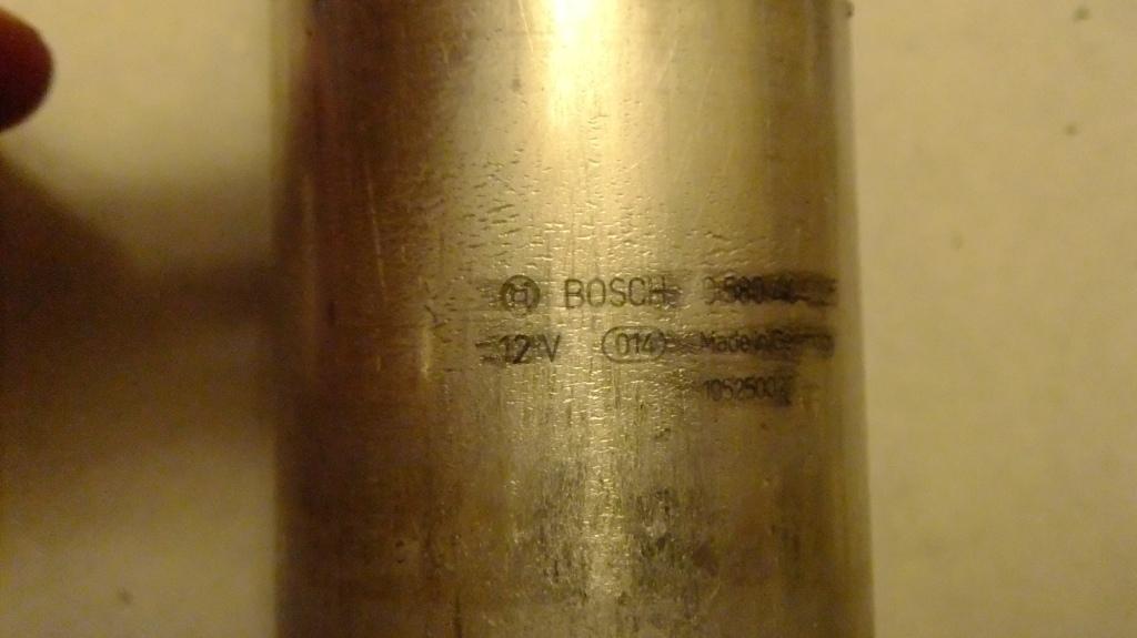

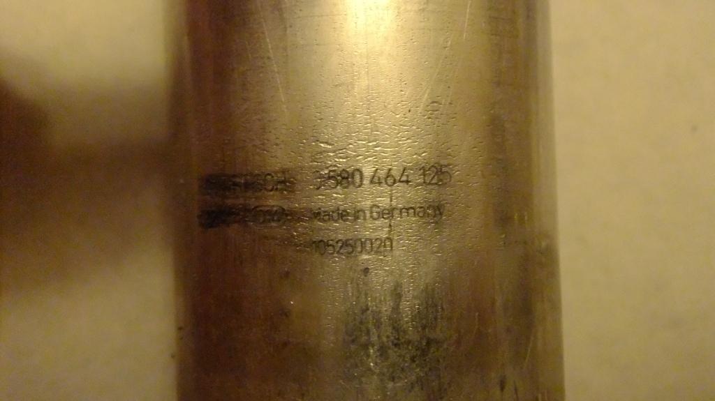

Так же где-то здесь я читал, что у кого-то номера на насосе не было. У меня есть и "made in Germany" написано(см фото).
ФОТО: Насос и комплектующие:
Номер на насосе:

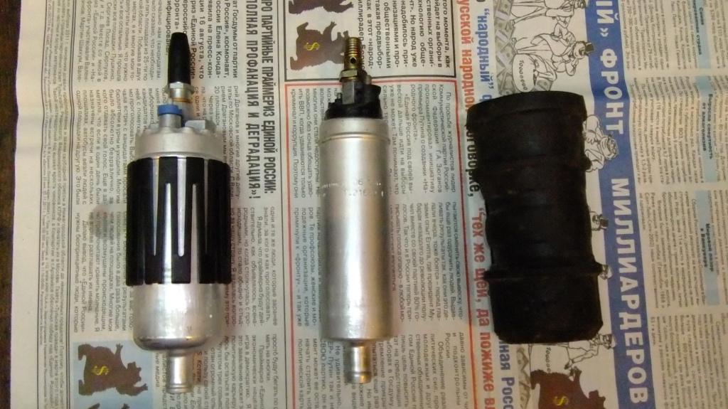

Слева на право: новый насос, старый насос Pierburg, резинка от Pierburgа

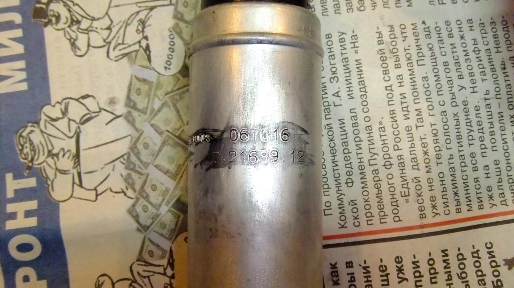

Номер на Pierburgе
ЗЫ: Что за номер на Pierburgе? чё-то exist не знает такого. И почему Pierburg диаметром меньше? Колхоз :confused:

Нет не колхоз, они такие и есть.
7.21659.12 exist не выдает, другие магазины выдают. Забей номер в любой поисковик.
