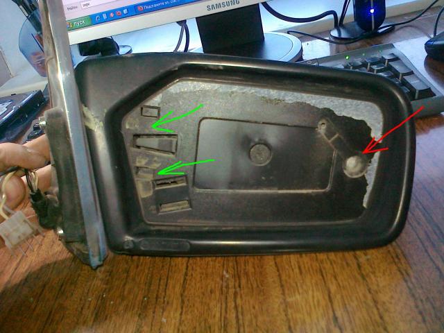

Всем привет. На моём 123-м когда-то было эл. зеркало, но этого я не застал. Осталось только само зеркало с торчащими из него проводами и провод к рычажку (но до зеркала он не доходит). Недавно нашел рычажок. решил подключить. Сначала решил проверить зеркало. Взял батарею от ИБП и началал поочередно на контакты зеркала цеплять. Моторчики жужжат, но двигается только в одном направлении. Решил разобрать, прочистить и посмотреть, может что обломано. Полистал Интернет, но толком ничего по 123-му не нашел (только схему на 2 зеркала). Помогите, пожалуйста, разобрать. Снял зеркальное полотно и отогнул 2 крючка слева.
Как снять с шарика спарва (красная стрелка) ? и зачем рядом с ним винт (до конца не выкручивается)? И вообще, я в правильном направлении двигаюсь? ))))

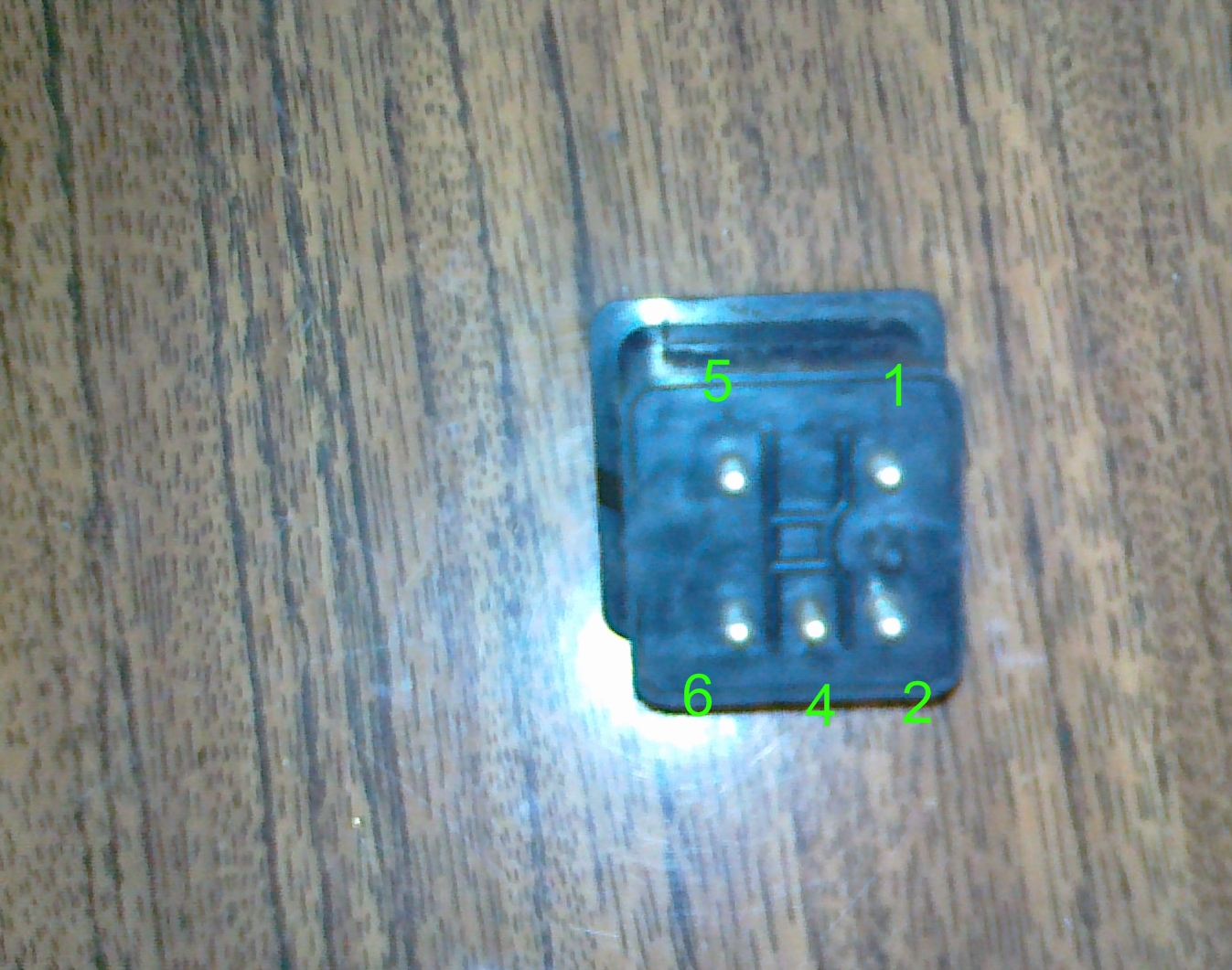

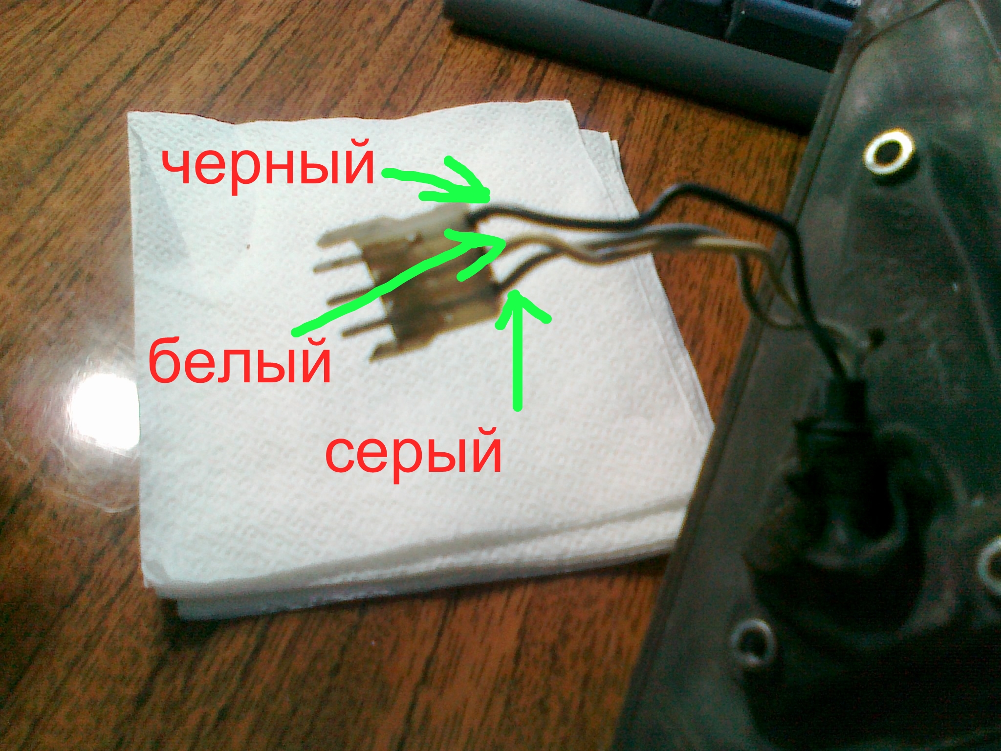

И еще, пожалуйста, подскажите схему подключения. На рычажке 5 контактов:
на зеркале 3:

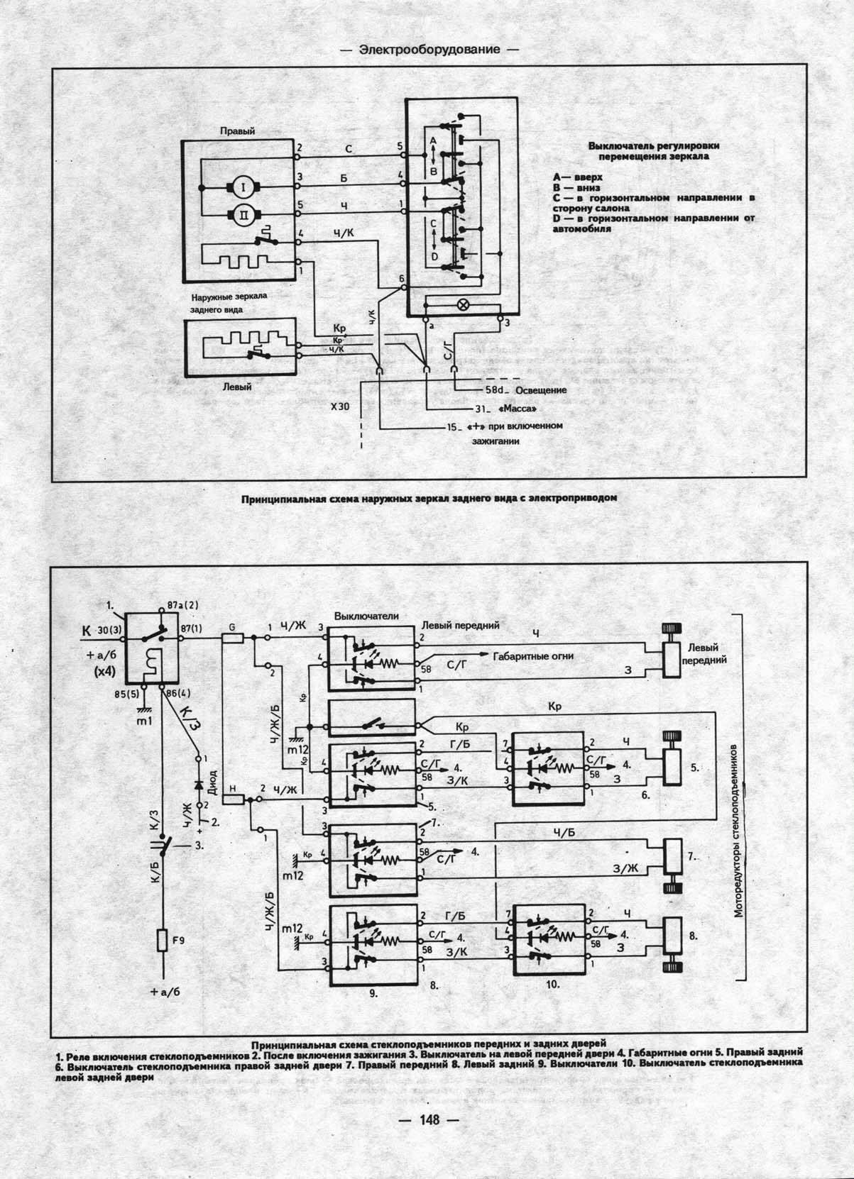

еще нашел такую схему на 2 зеркала с подогревом. если исключить подогрев, то подойдет ли она для молего случая?

любопытство победило, посильнее приложился, снял с шарика - ок.
оказалось, что площадка подсоединена только к одному мотору.
проверил, оба мотора живы. почистил
теперь надо с рычажком разобраться. по схеме получается питание + на 6, - на 2.
померял напряжение в машине между 2 и 6 = 14В.
прозвонил рычажок: контакты 2 и 6 - замкнуты (и естественно искрят при кодключении питания). Что делать, неисправный рычажок (1268200810)? или схема не та?

разобрал рычажок. выглядит как новый. но в центральном положении замыкает 2 и 6 ((((
решил подточить контактную площадку 2 и 6. вроде получается, но все равно иногда в центральном положении КЗ.
при это подключил к зеркалу, определился с раскладкой. все вроде правильно работает : вверх, вниз, лево,право. но как быть с кз?
Хоть кто-нибудь, проконсультируйте. может все-таки рычажок не тот?

клемма 6 - "+"
клемма 2 - "-"
клемма 4 - белый провод
клемма 5 - серый провод
клемма 1 - черный провод
Зря разбирал джойстик, при сборке где-то ошибся - КЗ быть не должно

У меня валяется номер 201 820 06 10 Hella 003 723-01.
Выводы 1-5 и 4-5 в центральном положении КЗ. При нажатии джойстика в любом направлении КЗ исчезает.

Нет, он не ошибся, действительно джойстик 1268200810 имеет КЗ на 2,6 контактах питания, именно в свободном положении, то есть втыкаешь в нашу проводку, подаешь питание и КЗ, конечно так быть не должно, разобрав джойстик понял, что ломаться там нечему, это просто джойстик под другую проводку, хотя мне такой джойстик с проводкой от W123 прислали местные продавцы :) Более того, каталог показывает, что этот тип джойстиков ставился только на американские версии W126.
Под европейскую проводку нужен номер 2018200610, он ставился и на 201 и на 126 кузова, даже на его поздней версии с подсветкой распиновка не изменилась, 2, 6 питание, как положено.
И не ищите его на разборках, он новый стоит 550р.:)
Распиновка разъемов зеркала и проводки такая:
зеркало ---- проводка
серый--------зеленый
белый-------белый
черный------коричневый
белый-------белый
вот спасибо, а то я уже натфилем начал дорабатывать ))) даже почти получилось. кз 2и6 осталось лишь при небольшом отклонении от центра, а в остальном все работает. но теперь мучиться не буду - куплю правильный рычажок ))))))
