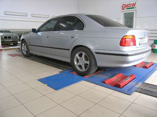

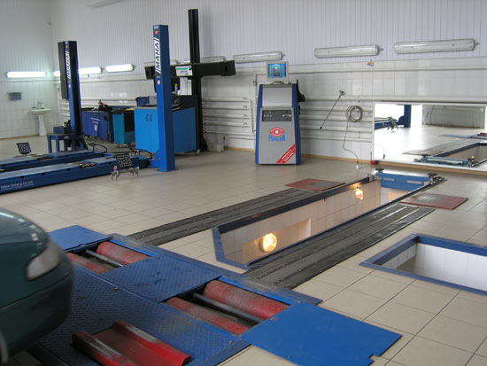

вот стенд по диагностике ходовой
все что там колышится и труситсо.потом печатается на листе бумаги,т.е стойки в % соотношении и тормоза,а все косяки ходовой,вносятся мастером в ручную.

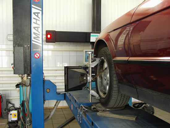

а вот стенд сход развала.он же стенд геометрии.
все это тут

Спасибо, Ярослав! Конечно, одних картинок маловато.

стенд на фотке проверит только тормоза и состояние аммортизаторов,люфты подвески он не выявит.
Есть полнее стенды той-же фирмы "мана"

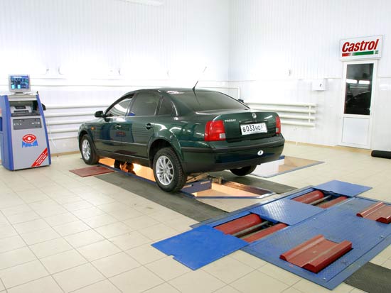

там на фотке,где зеленый "Пассат",видно что есть еще передвижная трясучка.
которая подкатывается под нужную ось или узел и с помошью кнопок на пульте,оператором совершаются возвратно колебательные движения подвески а так же шатание авты в разные стороны. :mrgreen:
косяки ессно находит сам оператор и вносит их в распечатку.

ну тады зачётный стенд!Значит их куча модификаций-я юзал немного другой
