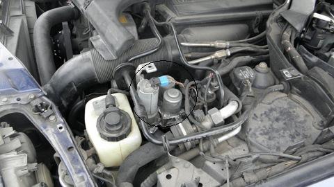

#4 ОФФЛАЙН   vovan_k
Отправлено 17 February 2012 - 06:03
Вот они........

Разобрался сам и хочу поделиться с вами, может кому и сгодятся мои изучения.
После снятия\установки радиатора и шевеления патрубков, были потревожены мелкие каки в системе, накопившиеся за долгие годы. Они то и стали причиной неисправности. В блоке клапанов на фото стрелкой обозначен либо датчик циркуляции жидкости, либо это помпа отопителя, точно не могу сказать. Вобщем после его разборки стало понятно, что там стоит маленькая крыльчатка, которая либо гоняет жидкость, либо сама вращается от циркуляции антифриза и считывает сигнал (наподобии датчика скорости). И эта крыльчатка у меня не вращалась, была забита очень мелким мусором. Крыльчатка с магнитным ободком и всяки каки просто налипают на неё. Сам корпус не разбирал (он завальцован), поэтому не могу сказать, датчик это или движок. Два клапана соответственно отвечают за раздельный климат, работают на ура. Вобщем всё прочистив, продув и сменив антифриз, ВСЁ ЗАРАБОТАЛО, больше я не мёрзну.
Надеюсь мои изучения кому то пригодятся. Удачи !
