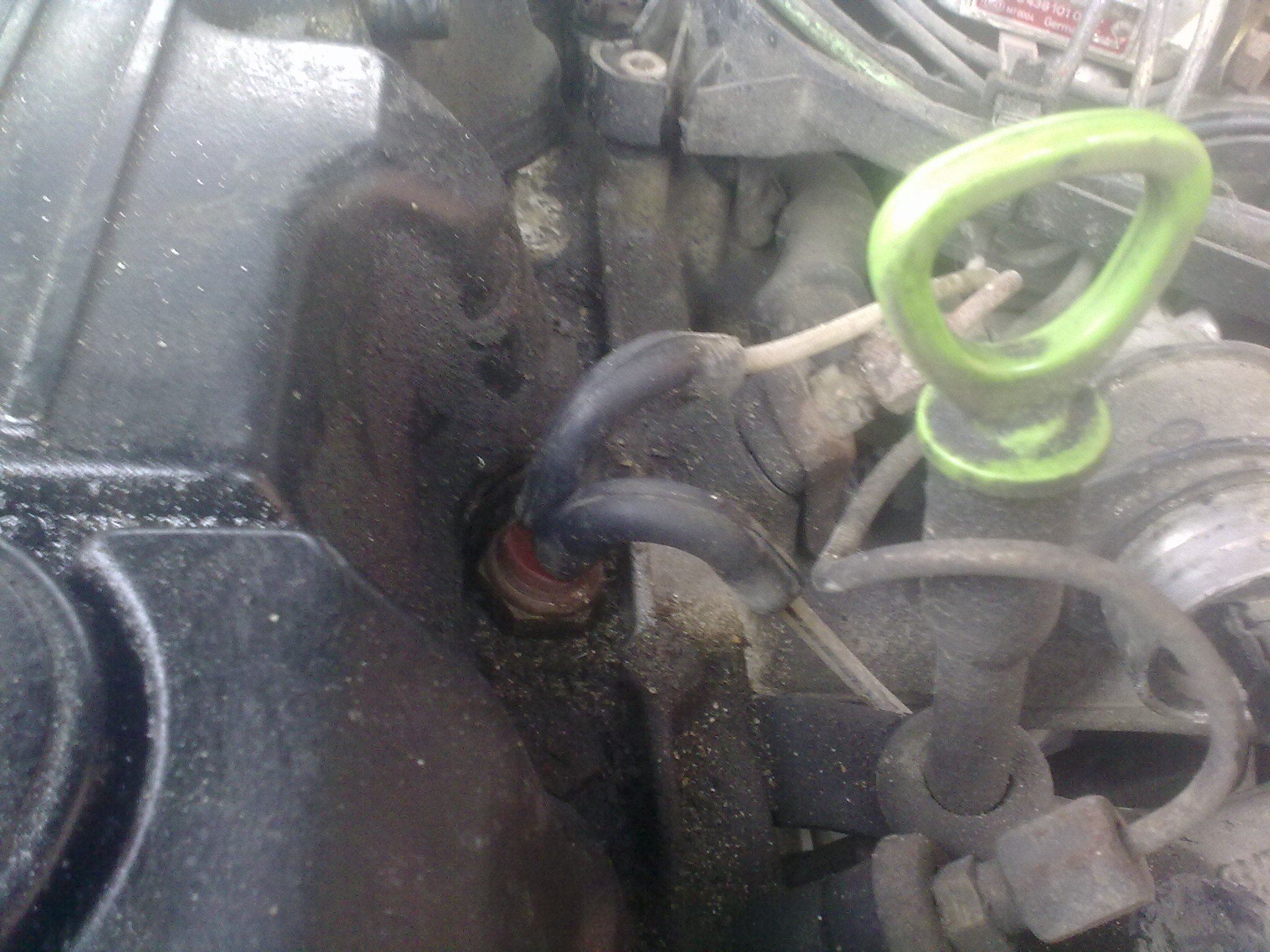

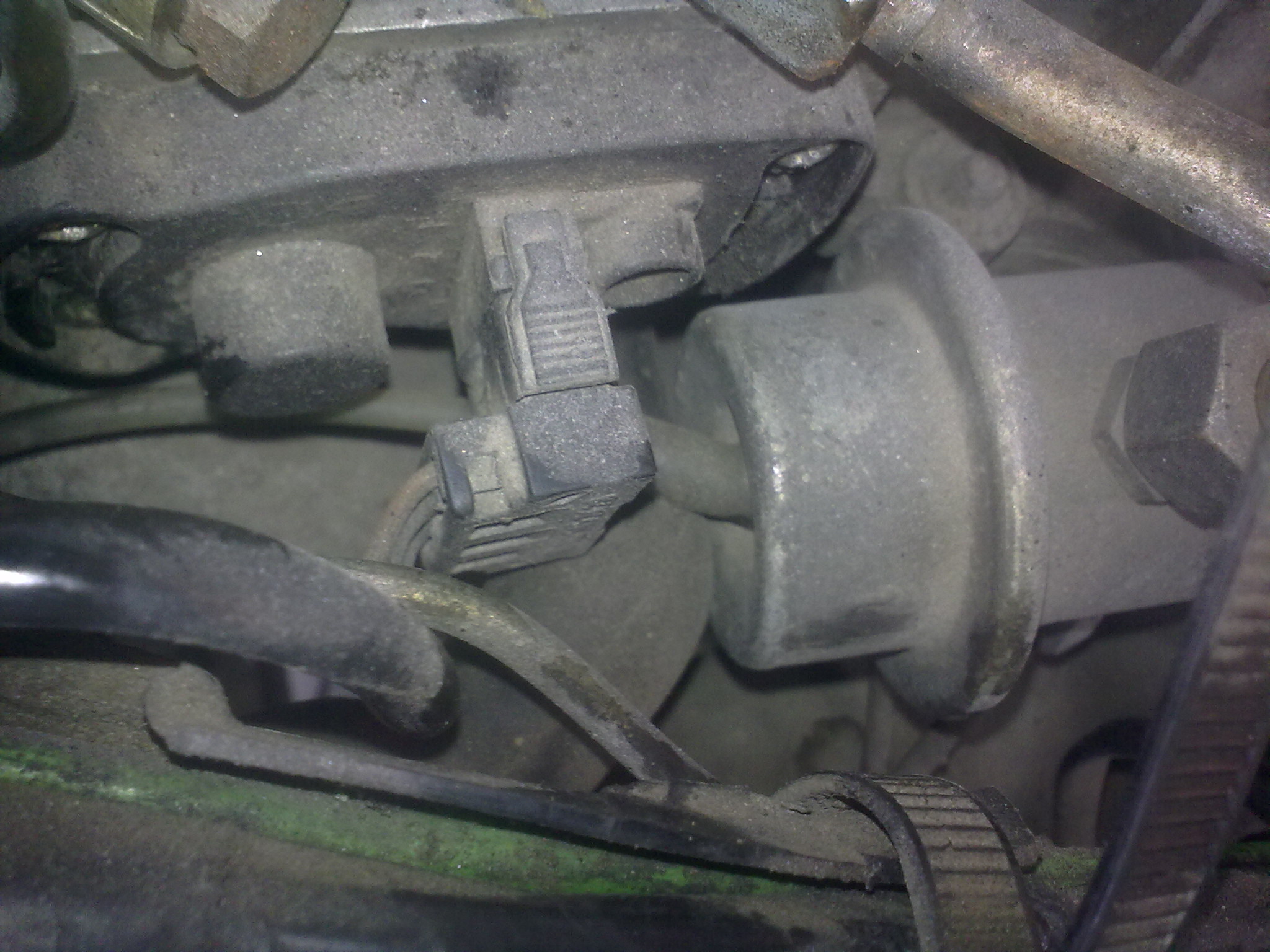

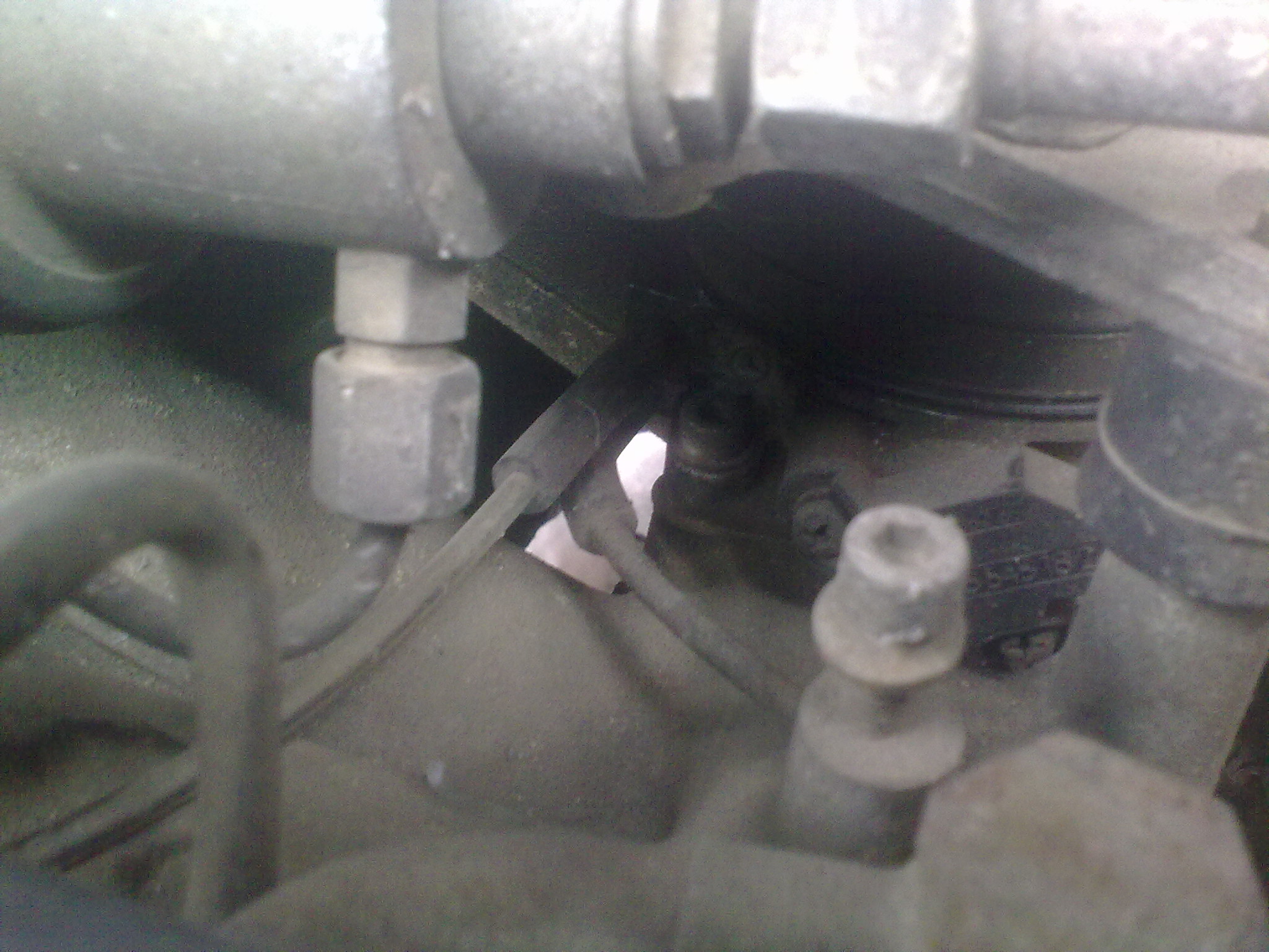

Итак , что у меня получилось ...
если поливать вот эти 2 трубки то обороты падают, в часности если поливать трубку идущую вот от этого устройства , серый бачонок справо
(извеняюсь, с терминалогией туго , 1я машина ) и нашел 1 заглушеную трубку
( это находится под пауком) 1 трубка идет к 1 фотографии а 2 просто болтом заглушена , куда ее подсоиденять не знаю
З.Ы. С приходом более мене теплой погоду обороты иногда стабилизируются с 1500 до 900 , может наведет кого на какую мысль
