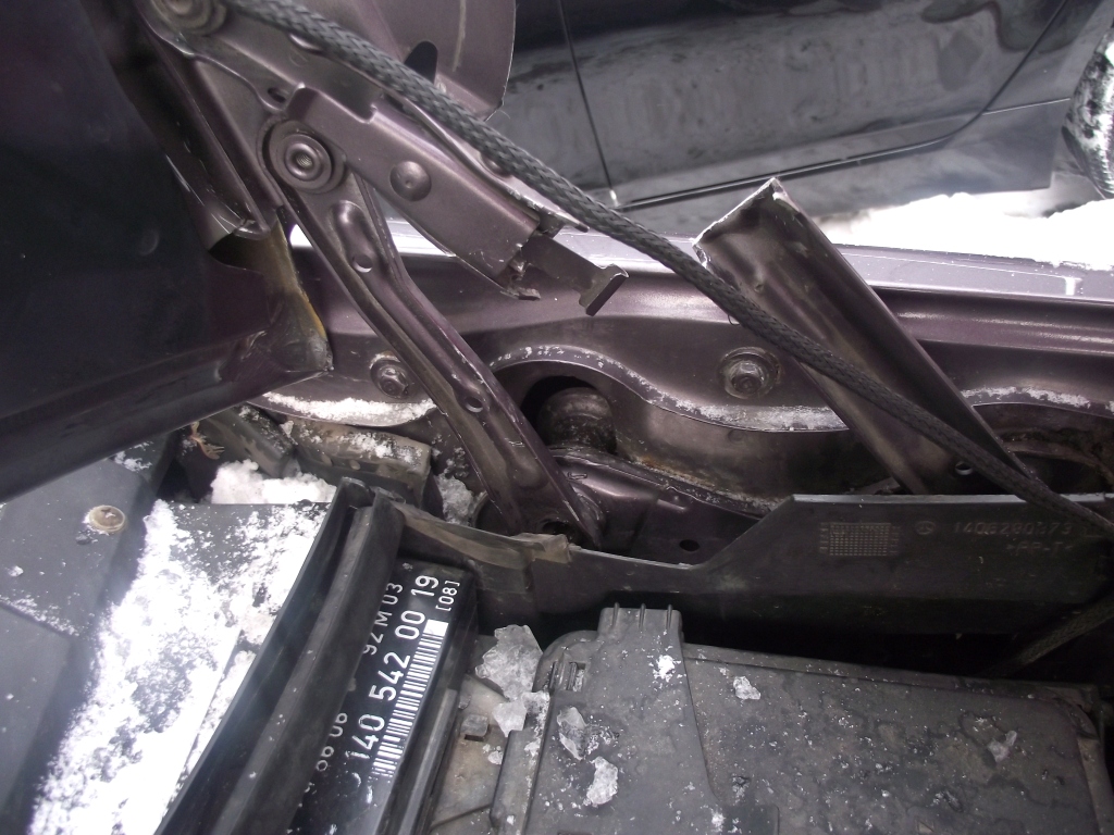

сфотографировал, тот рычаг шарнира который не сломан не двигается никуда, может я от силы давления его застопорил, там через зуб перескочил или как? Крыло снимать смотреть, снимать есть доступ?

крыло полюбому снимать для замены, осенью такое на 126м было
внизу пружину надо скинуть как-то, по идее она двигать не даёт
-=WDB12603612002311=-
возможно, но если я сломал рычаг, неужели сдвинуть пружину не смог.
Поискать фото надо со снятым крылом, поеду изучать мысли фрицов, на форуме сегодня пашти выходной)))

вообщем механизм шарнира заклинил, пружина месте, все разобрал, втулка там или что ВД брызгал, грел, пофиг, теперь писать буду в разделе куплю.
