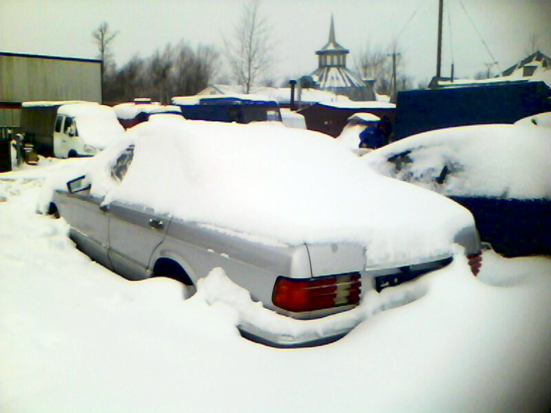

Отправлено 25 February 2012 - 12:39
S.off , не связывайся, а то и 124-ый уйдет в восстановление)))
Кстати, фото его состояния на январь 2012-го
