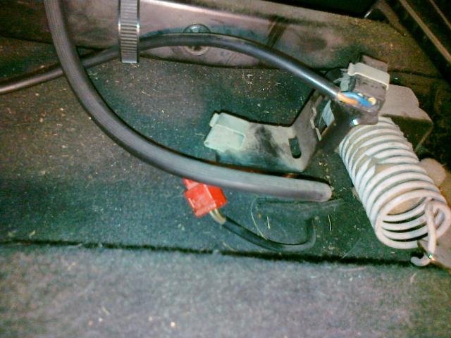

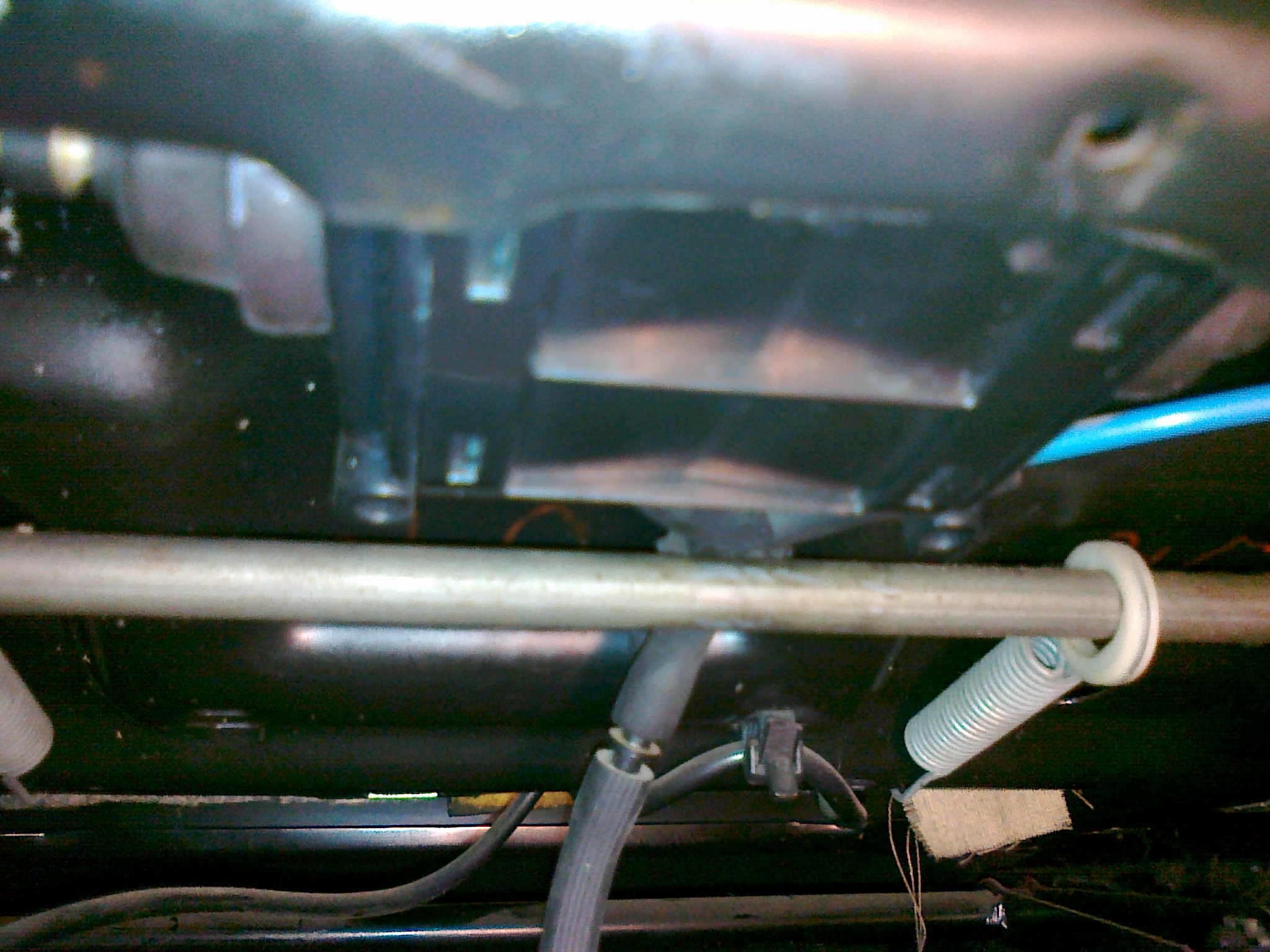

красный разъем это этот?в соседней ветке про это как раз написал,он у меня не подключен,и что за блок под сиденьем такой?

Ну таки и где ответная часть красного штекера к замку ремня ? А хреновина идущая в подушку сидения на пневматику похожа, что это не подскажу, такого не встречал. Могу предположить что управление замком спинки сидения - если это купе.
предположение на 99% верное,это купе,но где ответная часть на этот красный штекер-мне непонятно,буду искать,я так понял что эта часть как раз должна быть на сиденье??? :confused: но там никаких проводов больше не висит

Провод от замка ремня с ответной частью красного разъёма. От замка ремня и ищи.
