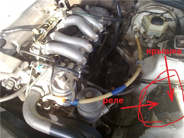

какой предохранитель на свечи накала , да и есть ли он вообще в блоке предохранителей
в самом реле накала (черная коробочка с левой стороны на брызговике)
крышку сними и там видно будет его

Отправлено 20 February 2012 - 10:49
в 603 моторе где это реле находится???
там же

Отправлено 20 February 2012 - 11:57
На 140 может где-нибудь ещё. Глянь провода от свечей, они идут прямо в это реле.
