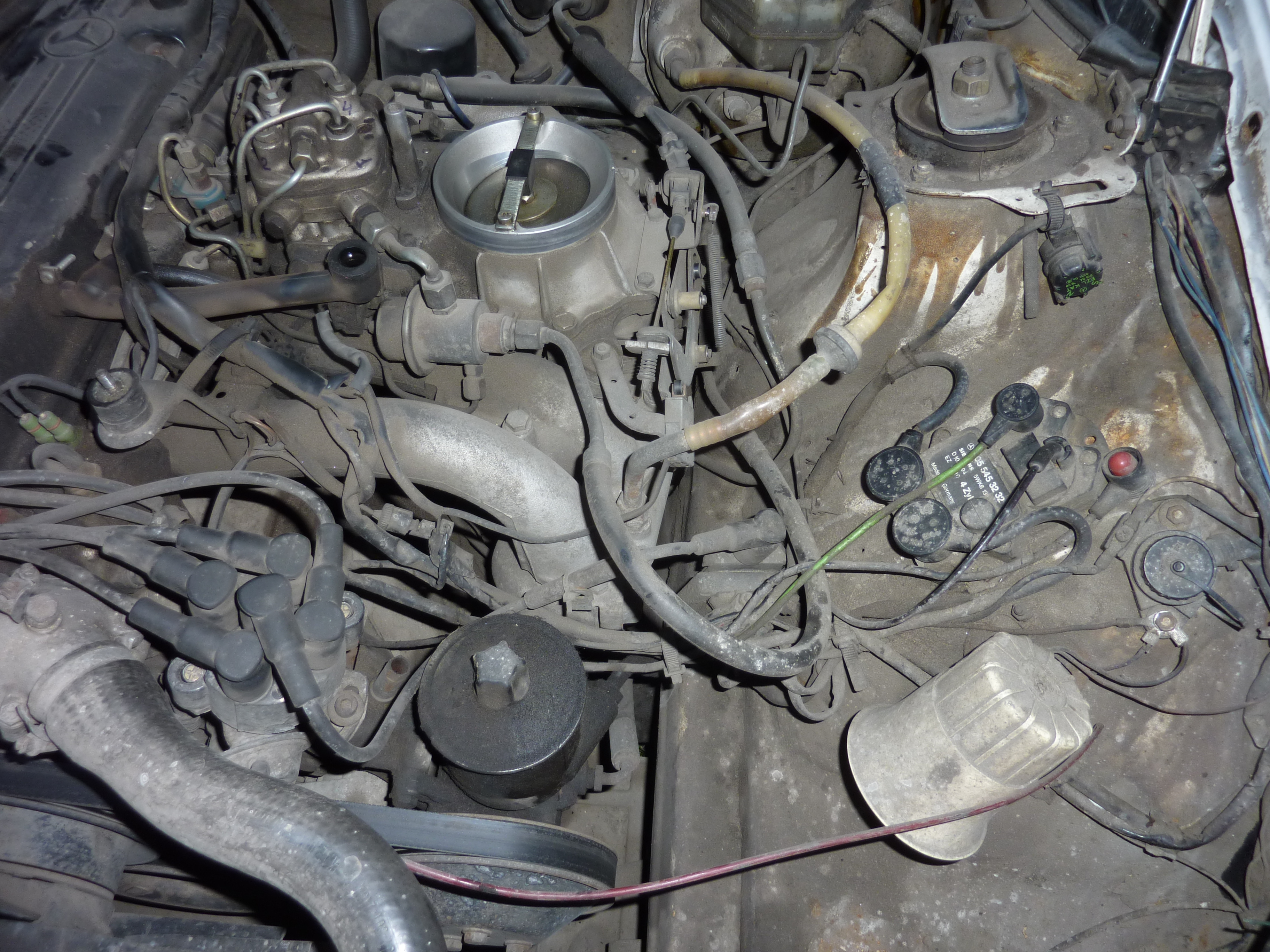

Вот фотка моего дрыгателя,на пауке-циферки цилиндеров:
О,млин,а машина-то какая?Подпиши в подписи!

сомнения вызывают толивные трубки от джетроника к форсункам,кажется что их не так подключили,
Как не подключи - работать будет. Ибо КЕ - это система непрерывной подачи топлива. Т.е. одновременно во все цилиндры, и одинаковое количество. Так что подключение трубок к форсункам - пофигу как. :)
А что не работает то ?
