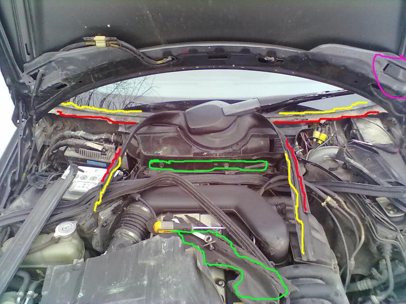

Уважаемые авто любители.
У меня к вам большая прозьба, может кто может или у кого в ремонте или разобрана как то машина или может это сделать чуть чуть. Как крепиться всё то что отмечено "Желтым и красным" на фотке, как эа резинка должна крепиться к лобовому, у меня она просто лежит на нём и под неё все время снег попадает, ветки и т.д. Сфоткайте пожалуйста что там за грепления доолжны быть....
Заранее всем очень благодарен в помощи.

По лобовому: смею предположить, что резинка у вас с "Е"-шки (авто с 93г.) На лобовом "Е"-шки внизу есть пластиковые накладки, куда вставляются резинки (с обратной стороны есть выступы.)
Вылечит ситуацию: замена лобового стекла на "Е"-ное .

+1 !!! Тоже присоединюсь к вопросу. Постоянно салонный фильтр заливало, пришлось приклеить герметиком лобового стекла к стеклу (с применением праймера). По видимому до меня с резинки оторвали выступ который должен вставляться в стекольный паз которого тоже нет. Остался только выступ в паз пластиковых водостоков.

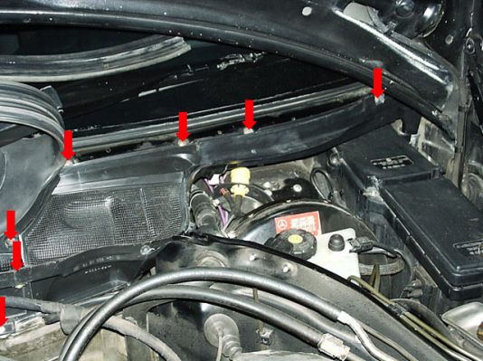

пока нашел вот это в сети,не очень отчетливо видно.... тебя явно под стеклом не хватает этой пластиковой штуки.. и еще на самой резинке у тебя не хватает выступов для крепления почему то.. :?:

То что показано на фотке это водосток он прикручивается под стеклом. Он есть....в него вставляется одна часть резинки. А вот если присмотреться то можно заметить что по стеклу снизу идёт как будто пластиковая накладка....вот её у меня нет. Или действительно оторвана часть крепления на резинке.....
Можно ли если это устранить если заменить резинку на нормальную со всеми выспупами и пазами... ???

Моя первая фотка с этого же отчета :grin:

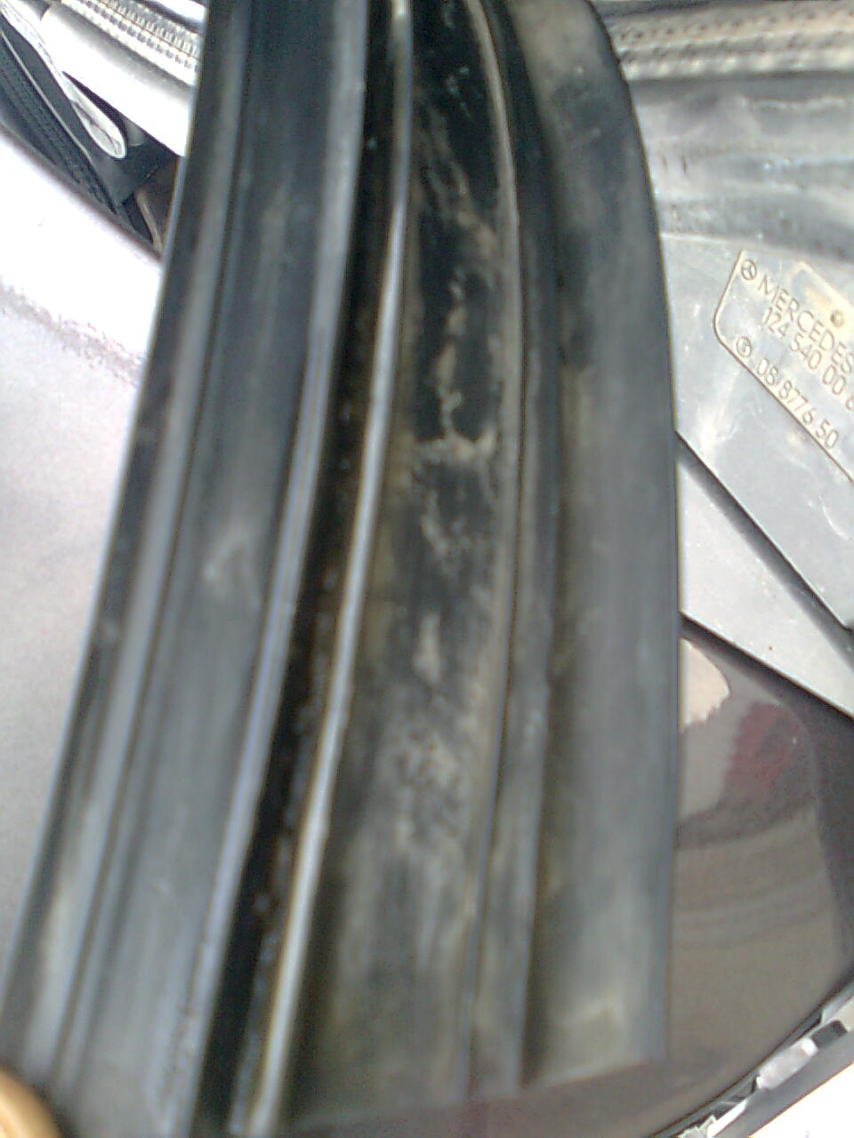

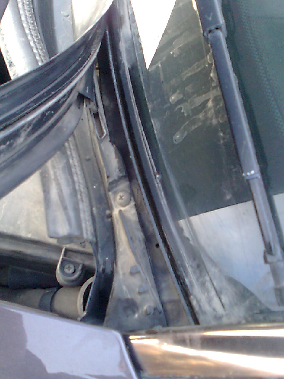

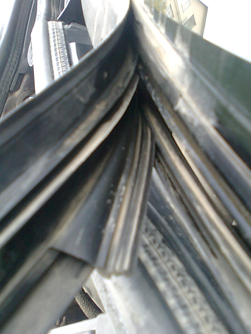

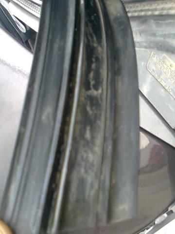

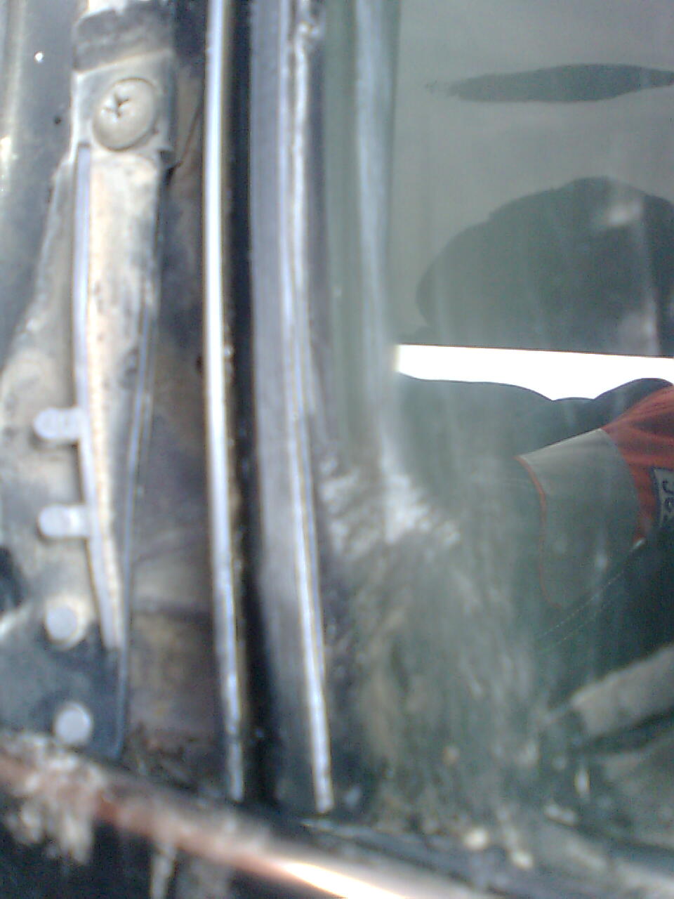

Вот держи сегодня сделал..качество не оч но суть ясна...

Смотри... мне отсюда плохо видно, но резинка и пазы на ней у тебя по моему целые... Резинка сверху вставляется в молдинг который находится сразу под стеклом(как он крепится я не знаю), а снизу резинка вставляется пазами в пластмассовый водосток, который состоит из нескольких частей и прикручивается винтами к кузову(может не к кузову).. На твоей фотографии я вижу что чать этого водостока лежит справа, а другая слева... То есть тебе только не хватает этого молдинга который сразу под стеклом...

Спасибо ! Походу я не зря её приклеил. С резинки всё оторвано и стекло рукожопые ставили, по низу стекла пластика нет..

У меня походу мало того что резинка оторвана, так еще и нет пластика которые на стекле закреплен..... надо как токупить это всё и собрать, а то вода туда течет....не приятно
Вот так и думаю, что за с**ки собирали машину мою до меня.......

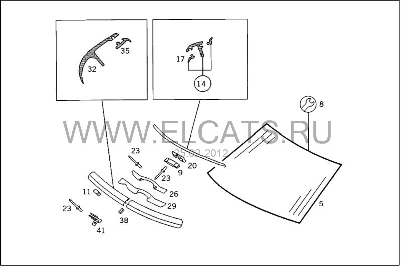

Если будет информация по этому пластиковому молдингу под стеклом(можно ли его купить отдельно, как он крепится...идет ли он со стеклом или отдельно), отпишись пожалуйста. Собираюсь в скором времени менять лобовое, хочу знать как быть с этим молдингом.
в каталоге это отдельная деталь закажи и купи еклмн
порядка 2 рублей была вроде
#16 ОФФЛАЙН   chaki_33r
chaki_33r
  • Cообщений: 254
  • Город:г.Владимир
Отправлено 25 February 2012 - 20:49
http://www.oldmerin....1_1691_8788.jpg
Я так понимаю № 14 ??? или какой ?
