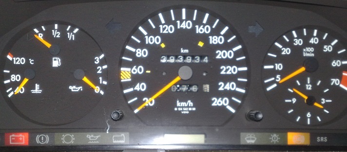

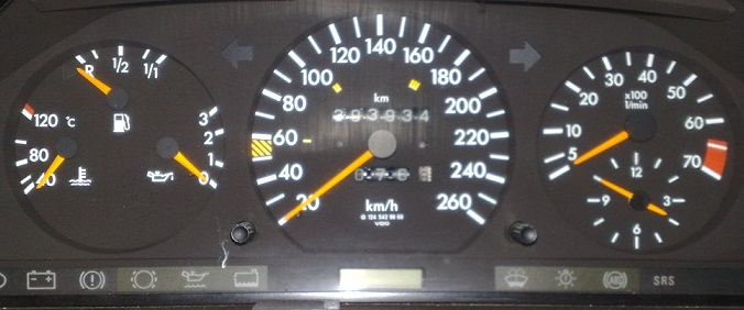

народ ,всем приветы, мой мурзик подарок преподнес, постоял 4 дня не заводившись, в гараже температура +7 (если что и не сыро мышей крыс нету)и нехотел заводится я в панике раскидал все релюшки ,блоки управления,предохранители все собрал завелся,но полтергейст переселился в приборку она непоказывает ничего,подсветка приборки работает может кто вкурсе куда копать
фотки при включеном зажигании и при работедвигателя на месте
вот

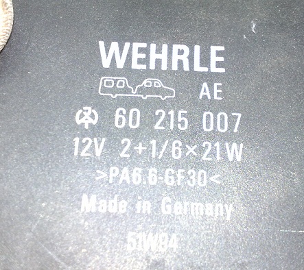

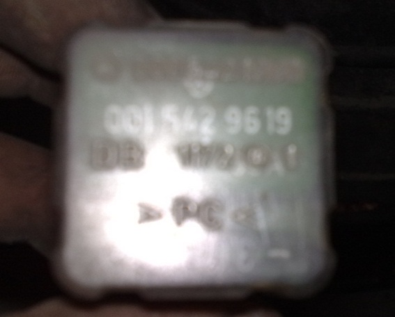

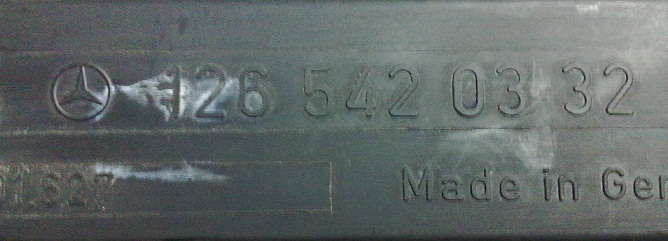

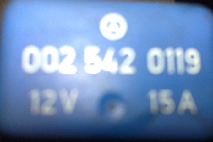

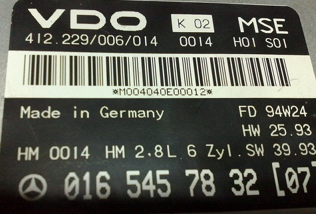

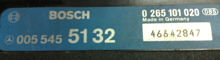

может реле какое умерло,при включении зажигания там пощелкивает чето,когда заведен тогда ничего не щелкает ,только при включеном зажигании щелчки,потом вроде проходит,
какое из реле отвечает за приборку
реле перегрузок
014 800 0006
блоки управления
двигателя
абс
реле возде предохранителей
реле поворота
блок управления
топливного насоса
???просто реле
там еще одно его чет сфотать неполучилось 001 542 78 19 реле стеклоподьемника
