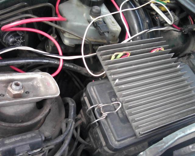

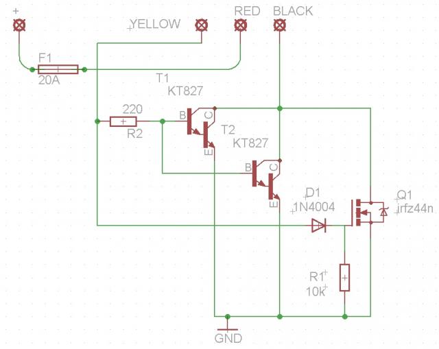

Ну вообщем полез я глядеть , погодка не очень чтоб в плотную с этим возится . Подумал придумал ) В корячил я такую схемку Изображение
Вся схема весит на радиаторе - фото http://www.oldmerin....1694_110812.jpg
Алгоритм работы печки вернулся )) , режим (авто) заработал .

Вот и правильно, у нас за такой самопал просят 40 евриков, эта схемка ни чем не хуже родной, а даже лучше так-как построена на современной элементной базе.
Cпасибо вам большое за схему. Первый раз в жизни такое делаю и с первого раза получилось. Всё работает как часики.
Спасибо вам ещё раз за схему!!

МОЛОДЕЦ. Транзисторы с таким запасом, что переживут не один моторчик. :applause:

Мне кажется, КТ827 явно старше, чем w124...
Да и какой особенно запас. Ток транзистора КТ827 порядка 20А. У двух 40. У меня моторчик потребляет 36. Нормальный запас - раза в два-три.
Вот у IRFZ44N параметры серьезные.
Сделать бы схему без 827, а на 2-х или трех IRFZ44N.
Вот вариант ШИМ на 60А. https://ru.aliexpres...208.4.30.s57klL
