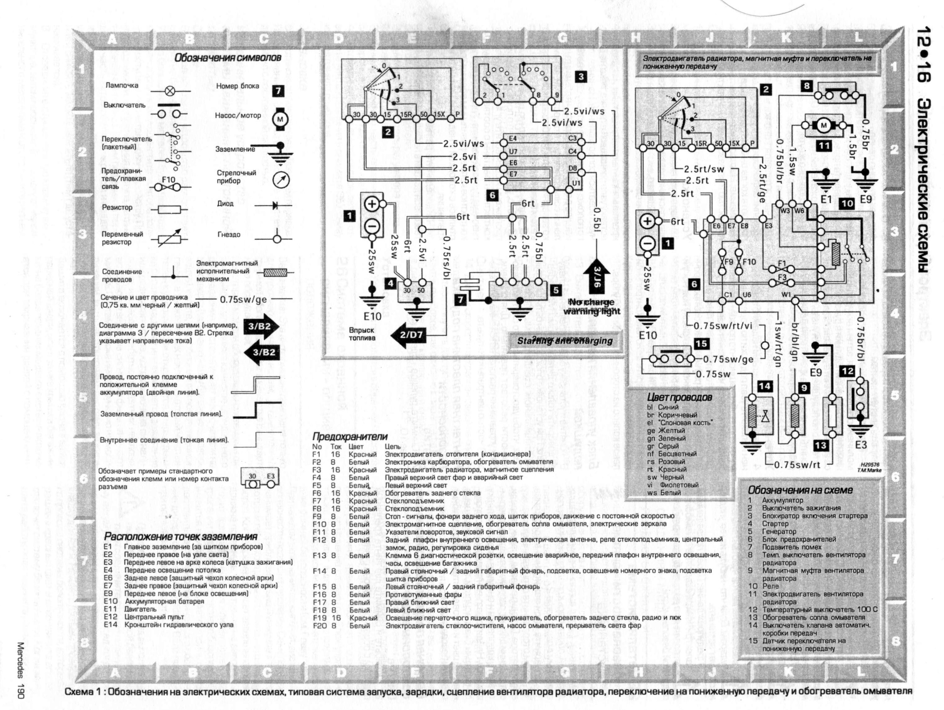

Как со схемой дружишь? Желаю удачи.
это для меня как китайская грамота :(
