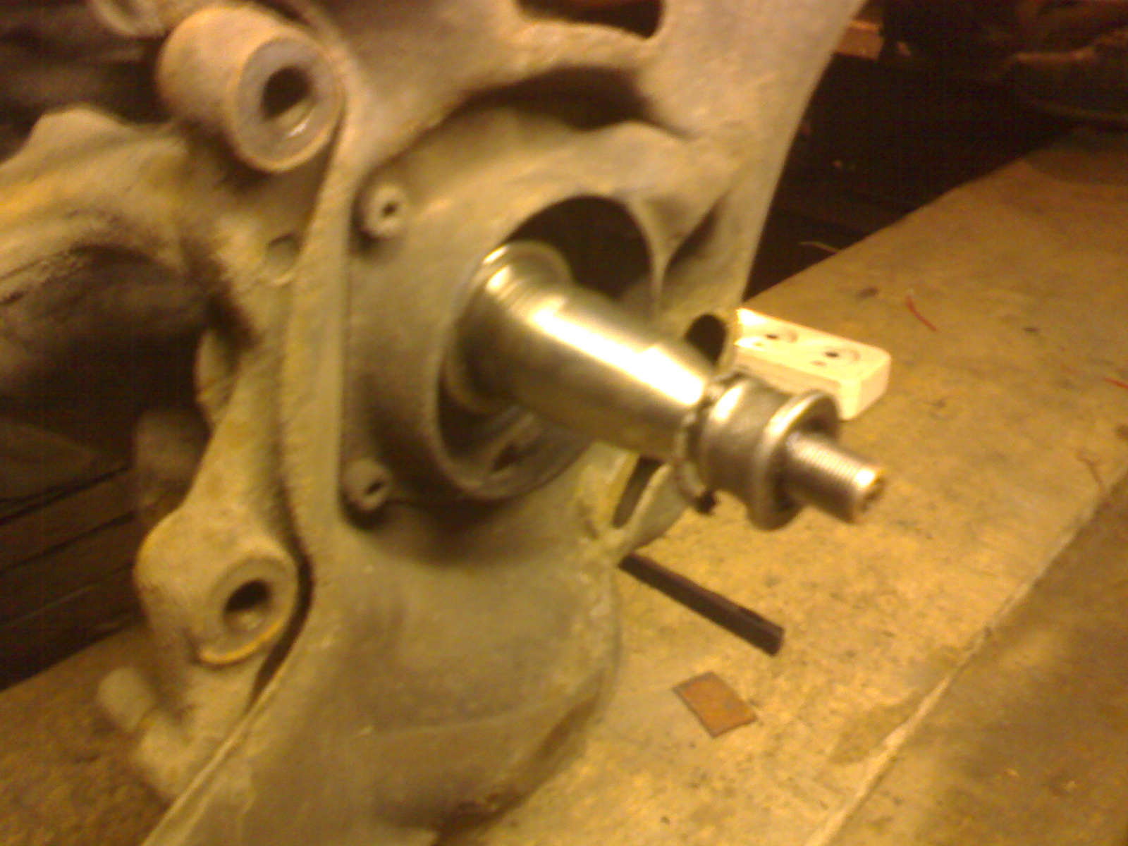

Собственно к теме..... Выехал я из гаража и проехав км 4, у меня разлетелся внешний подшипник ступицы переднего правого колеса, я сразу развернулся и отправился обратно в гараж, во время езды колесо поскрипывало между колодок, и весь узел достаточно сильно нагрелся, при ревизии и демонтаже данного узла особых проблем не было, кроме того, что обойма подшипника никак не хочет спрессовываться с цапфы
Изображение,
Пробовал снимать ее при помощи съемника, но она не идет, может нагреть ее, или подрезать болгаркой.
Были ли у кого такие же проблемы на практике, и как решался данный вопрос. Подскажите пожалуйста

Вообще, такие вещи не лечатся. Обычно обойма проворачивается на цапфе и приваривается к нейю Но известны счастливые случаи просто очень плотной посадки обоймы. В любом случае надо обойму аккуратно резать болгаркой. Если просто плотно сидит, то рез ослабит посадку. Если приварено, то все равно выбрасывать.

Как вариант - подставь чо-нить под остатки подшипника (тока помассивнее) и ударь кувалдой. Там сталь хрупкая на удар. Я так снимал подшипник с кардана.

Надпилить болгаркой и расколоть зубилом.

притом что я вижу на фото, хоть и не очень качественном, болгарку в руки в пилить то что осталось от старого подшипника, причем не очень критично если будет задета ось слегка, как только в обойме появиться надрез она снимется без особых проблем.
после этого надо смотреть насколько пострадала ось, если там задиры, имеет место просадка, то менять цапфу однозначно

Сегодня снал таки обойму, подпилив её болгаркой, пару ударов зубилом, и обойма лопнула, и была снята без особого труда. Сама цапфа не пострадала, но на ней имеются задиры, (есть фото, правда сделано опять на телефон-под рукой был тока он)

а я бы заменил цапфу. стоит она копейки, а нагадить может изрядно...

всё правильно Илюх! вот лишнее подтверждение моих слов! из-за задиров (не значительных на первый взгляд) может уйти геометрия ступицы и взаимного расположения подшипников. это приведёт к местному перегреву и разрушению подшипника. а далее по твоему сценарию.
