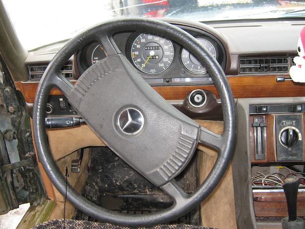

не пойму вроде писал ответ. не-буду повторяться.стойка с реле находится с лева под торпедой,за педалью стояночного тормаза .у меня там 4 одинаковых реле.две было не рабочие,почистили
и одни катушку перемотали.после этого мотор стал работать,но на моем была убита поршневая ,на 4 поршнях поломаны перегородки....что за реле не помню ,сей час гараж занесен снегом .удачи
