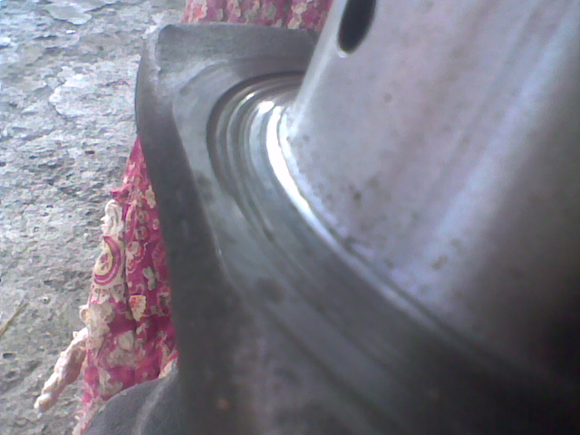

стуканул мотор ОМ615.913 понадобилась замена вкладышей. отвез шлифовать коленвал. забрал получил размеры вкладышей начал искать. вкладыши оказались с полукольцами. (до этого не знал что существует 2 вида) долго искал. привез. начал примерять и обнаружилось следующее. ____036.jpg
можно ли что то сделать? осевой люфт 1 мм. (когда забирал токарь ничего не сказал что там точить некуда).
и еще вопрос. отличаются ли колевалы на ОМ615 с полукольцами на вкладыше и полукольцами отдельно? (то есть можно ли в мой мотор с моими вкладышами поставить коленвал от мотора с полукольцами не на вкладышах)

...коленвалы все одинаковые, рем.вкладыши идут с литыми п.кольцами. Судя по фото коленвал под замену.
спасибо за ответ. есть другой колевал но он в моторе. буду смотреть состояние.
Да отличается, там баланир нужно помойму протачивать.

колено отлечаеться нет не скажу ,а блоки по моему разные т.е. одни идут под полукольца , а другие под полукольца с вкладышем
на 100 автобусе такой блок видел
и еще когда делал 616 мотор хотел вместо полуколец (отдельно ) поставить в сборе не подходит (вернул в магазин) там даже проточка под поз во вкладыше с другой стороны
блоки отличаются точно. у самого лежит 615.913 с полукольцами на вкладышах 615.940 с отдельными полукольцами.

В коленвалах отличий не заметил.
На блок с полукольцами можно поставить вкладыши со щёками, тока доработка нужна небольшая...
Там выемки под стопор вкладышей с другой стороны или что?
У меня стояли цельные вкладыши, менял на раздельные, ничего не дорабатывал, лишних выемок не заметил вроде. Надо будет фотки посмотреть.

В коленвалах различаются внутренние каналы для масла, видов пять наверное бывает. А внешне вроде все одинаковые и заменяемые.

Замки с другой стороны вкладыша. Нужно делать или новый замок на вкладыше или болгаркой сделать на блоке и на крышке выемку под замок.
проще купить нужные вкладыши.
Почему тогда у меня встали разные вкладыши без доработок? Лишних выемок в блоке тоже нет...

Не знаю. Был у меня мотор, на котором изначально стояли вкладыш с полукольцами. Вкладыши новые купили с центральным со щёками. Не сошлись по замкам - на том, что со щёками замки несколько меньше и с другой стороны. Болгаркой вырезал прорези для замка в блоке и крышке, поставил и никаких проблем.
Не всегда - разные обстоятельства бывают, не только финансовые.

Со щеками дороже на 110т. или на 14$, но полукольца покупать не нужно.

поставил оба мотора рядом и начал сравнивать. детальный осмотр показал. что на обоих моторах стоят вкладыши со щеками. НО!!!! на 615.940 на средней опоре и его крышке есть буртик. по всей видимости это то о чем говорилось выше. на моторы с раздельными вкладышь полукольцо мона ставить вкладышь с щеками. один вопрос решился сам сабой. другой вопрос. полукольца продаются по 2 или по 4 полукольца в комплекте? размер мне явно не подойдет можно ли полукольцо нарастить или что то проставлять? самый глупый вопрос для мерсовода. от нашей техники какие нибудь полукольца подходят и есть ли в этом смысл?
В самом деле так, три раза фотки разглядывал, только сейчас заметил, что цельные вкладыши переколхожены были, просто грязное всё.
