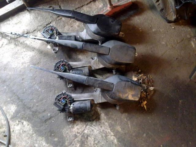

у тебя чО накрылось то щёточный узел в МОТоРЕ ИЛИ лопата? это фото 210 лопаты
Да у меня щеточному пипец , а еще и внутри лопаты шестерня большая рассыпалась , вроде склеил но хз надолго ли вот и хочу полностью взять !

шестерня одинаковая, моторчег перепаять можно, станина другая, Если отдают за 1000 то бери если за 2 то лучше моторчег новый куп а механизмы без моторчикоф по 1000 уплей в барахолке есть. Шестерню отдельно продают за 500.
