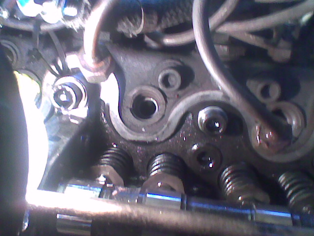

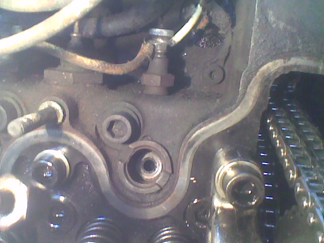

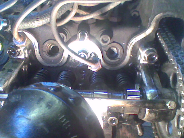

Снимал форсунки для регулировки и обнаружил под шайбой
в одной форкамере отверстие,гораздо большее,чем в остальных.
Фото прилагаю.Двигатель до снятия работал неплохо,чуть поддымливал
сизым.Под форсункой в колодце все чисто,не то что в остальных.
Вопрос знатокам-что сие означает и чем грозит.

ни чего страшного ,просто разные форкамеры ,главное что бы место под шайбу форсунки было нормальное и пламярассекатель ( "шарик") был на месте
