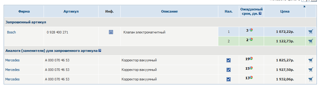

с экзистом разобрался наконец, (чёт туплю немного под вечер) я имею ввиду что нет картинок клапана и применимости в таблице с ценами, зато гугл нашел кое что
A 000 070 50 53 он же BOSCH - 0928400270, металический применение Ом615-617,

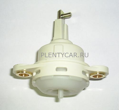

а A 000 070 46 53 он же Bosch 0 928 400 271 - пластиковый применение Ом603-605-606, похож на мой да и цена
в экзисте 1 034,98р. думается можно и купить. Завтра еще на машине посмотрю. Вот его фото:

посмотрел что стоит на машине
Bosch 1427133094 железный круглый, вместо ушек как на пластиковом отдельные скобки , которыми он просто прижимается к насосу, пластиковый должен подойти

делаю заказ Bosch 0 928 400 271 на экзисте - через нек. время приходит смс снято, причина не поставляется, чё делать? сухари сушить?

короче, приехал мой клапан (название почему то электромагнитный, что в нем электро только не пойму) 0 928 400 271 как на картинке, бош сделано в германии, стал как родной, машина глохнет, не надо дергать каждый раз капот, все счастливы(особенно жена). Всем спасибо за ответы.
