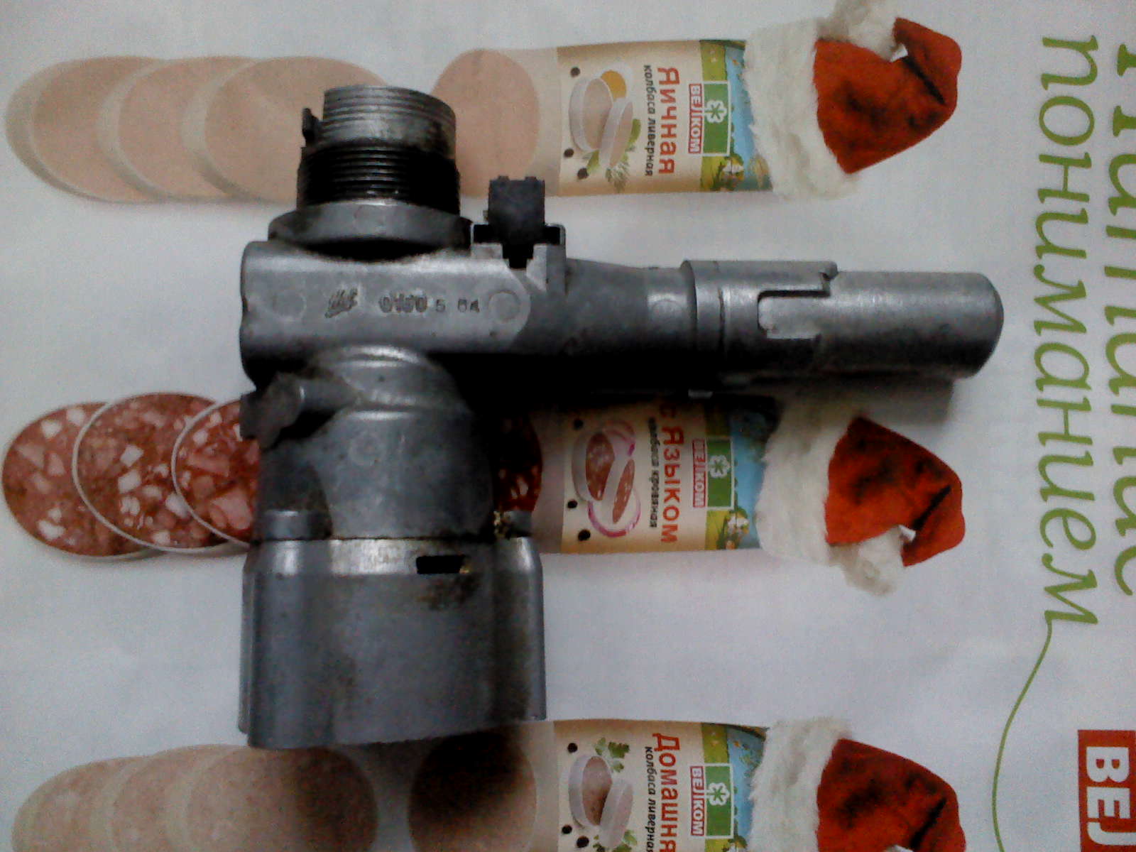

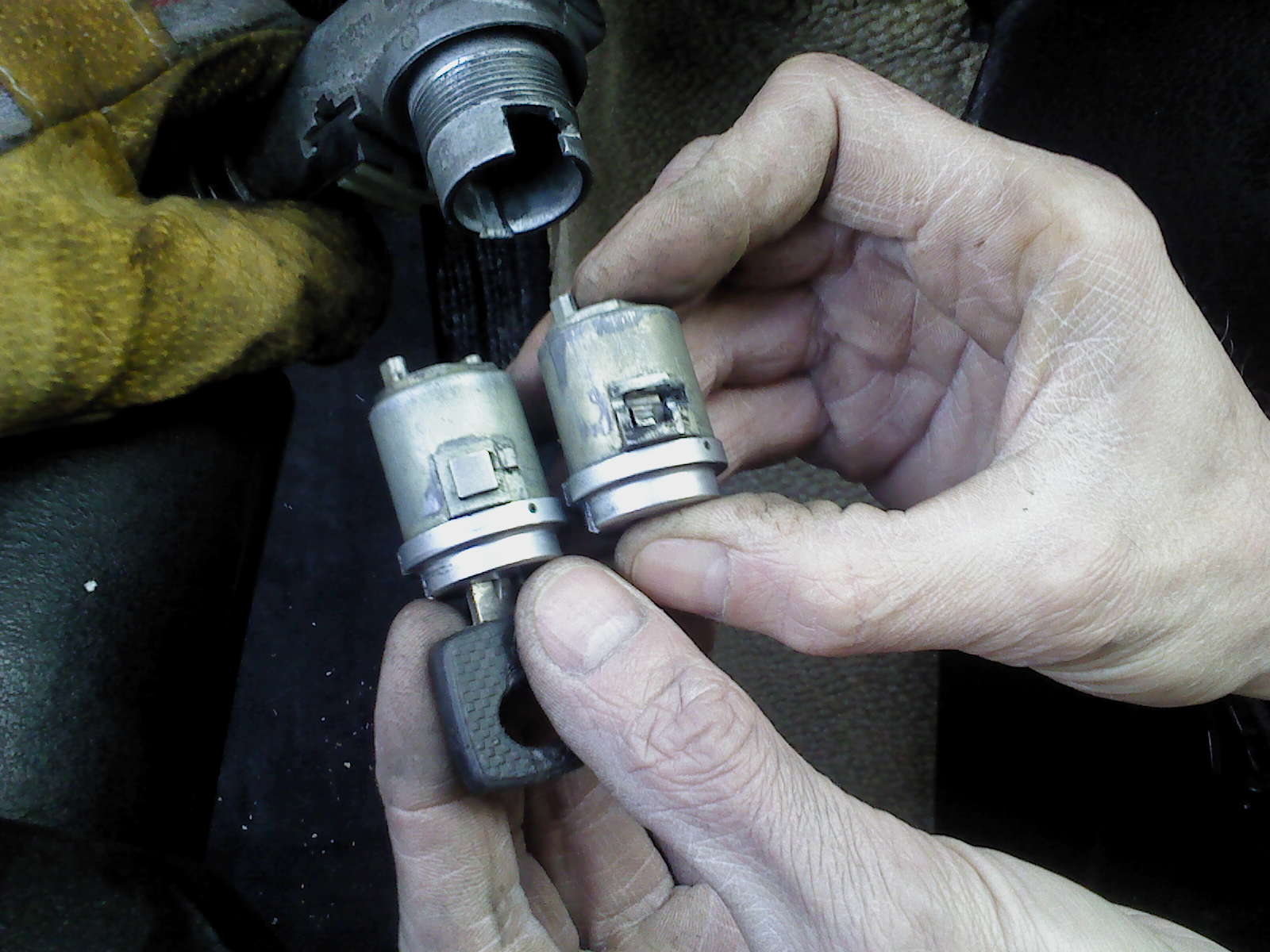

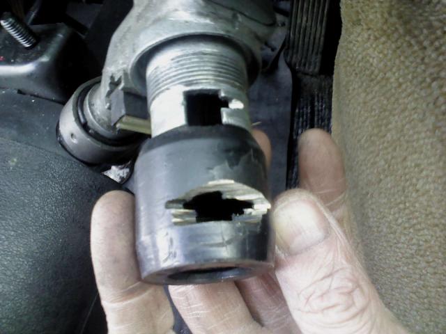

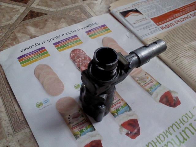

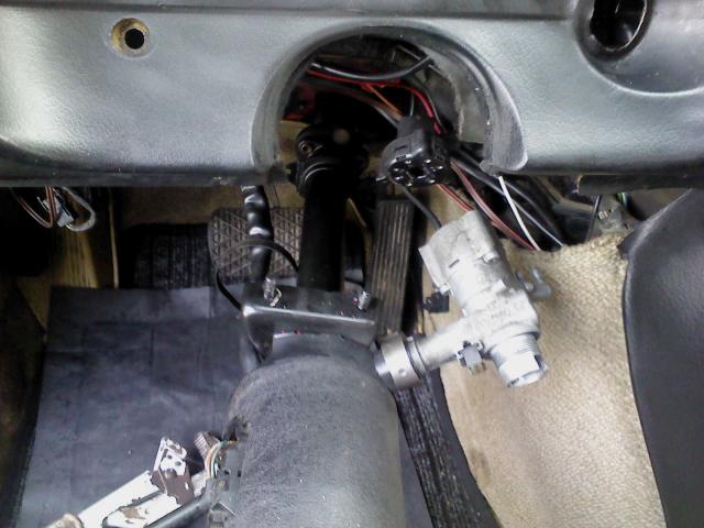

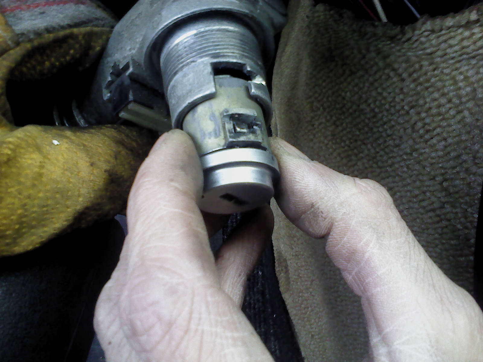

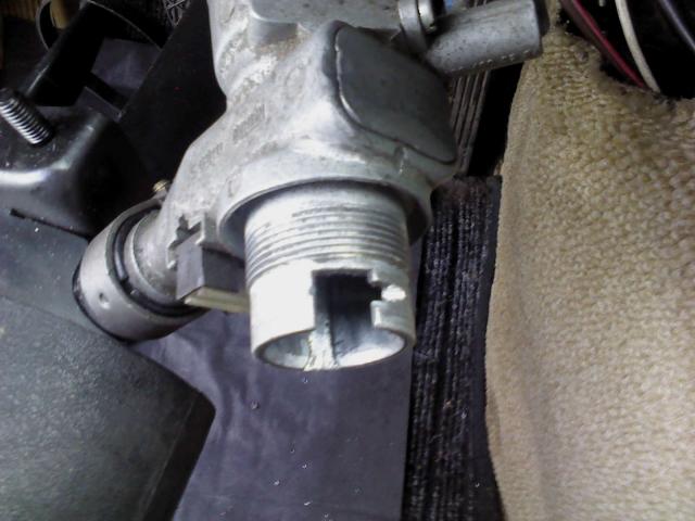

Отправлено 06 March 2012 - 11:20
Я всё задокументировал пошагово в фотографиях. Самым сложным шагом было вытащить рулевую колонку из под торпеды вместе с закрытым замком.
Сообщение отредактировал and78: 06 March 2012 - 12:28
#14 ОФФЛАЙН   and78
and78
  • Cообщений: 8
    W123 300D
Отправлено 06 March 2012 - 11:43
сперва снял приборную панель. открутил и отодвинул рулевую колонку.самое сложное вытянуть замок зажигания из под торпеды.
затем необходимо шлифмашинкой срезать стопор личинки. очень важно знать в каком месте резать. главное определить тип замка!
старый замок не менял просто поставил на место старой новую личинку с ключами и всё 1 час работы и можно было ехать.
Сообщение отредактировал and78: 06 March 2012 - 12:32
#15 ОФФЛАЙН   and78
and78
  • Cообщений: 8
    W123 300D
Отправлено 06 March 2012 - 12:42
Я два дня рыл весь интернет и ничего по этому типу замков не нашёл. Если возникнут вопросы спрашивайте. Буду рад посвятить в подробности.

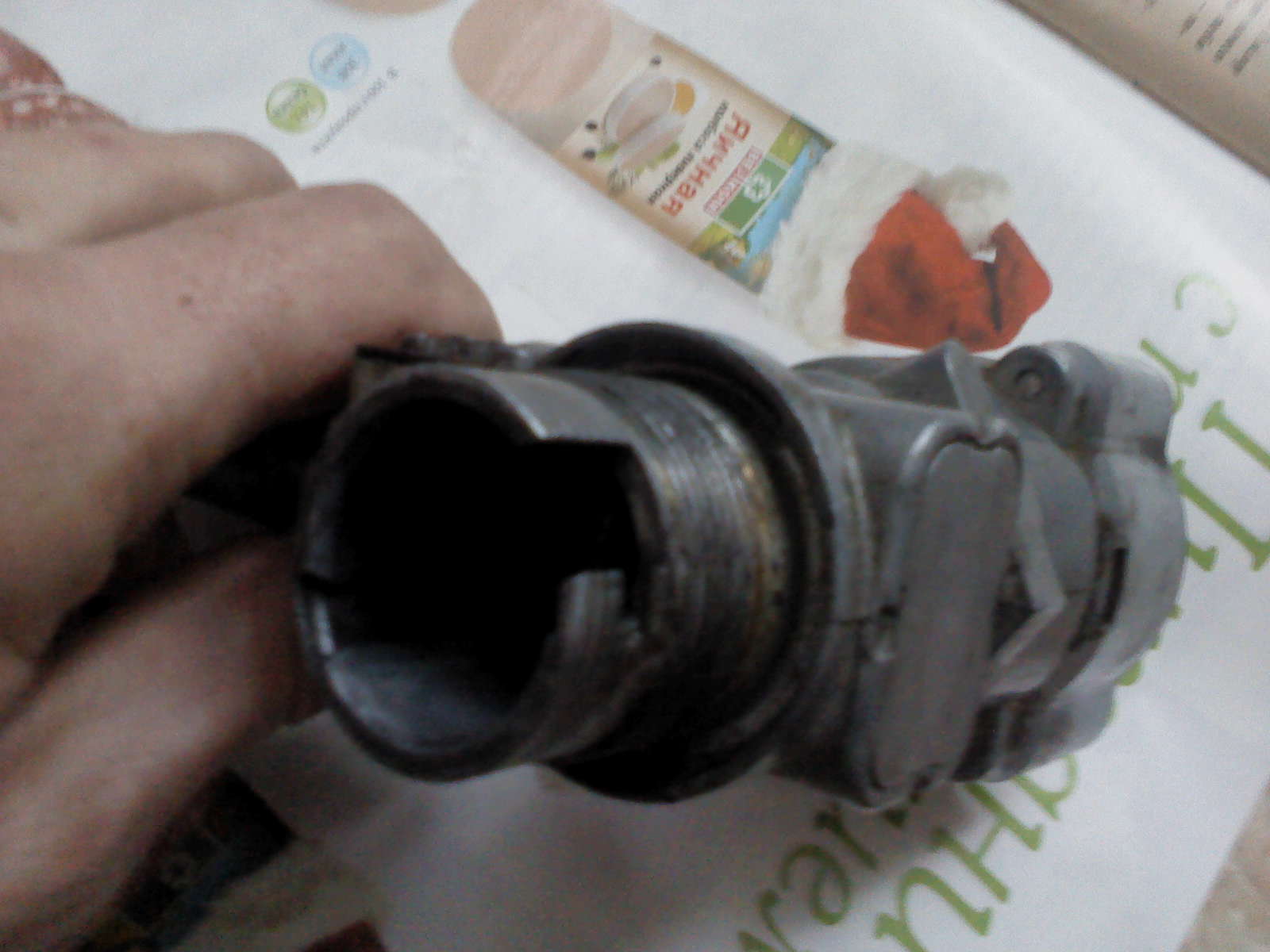

Отправлено 11 April 2013 - 10:12
Круто розворотил
У меня вопрос, не скажете как правильно вытаскивать личинку - это как я понимаю, нужно вставить жало в отверстие (только вот в какое из 2-ух тех что на фото? Ибо у меня личинка внутри разбита, отверстия не по меткам), а потом просто открутить черную крышку? Есть ли еще ньюансы в правильном разбирании замка?
Заранее благодарен.
