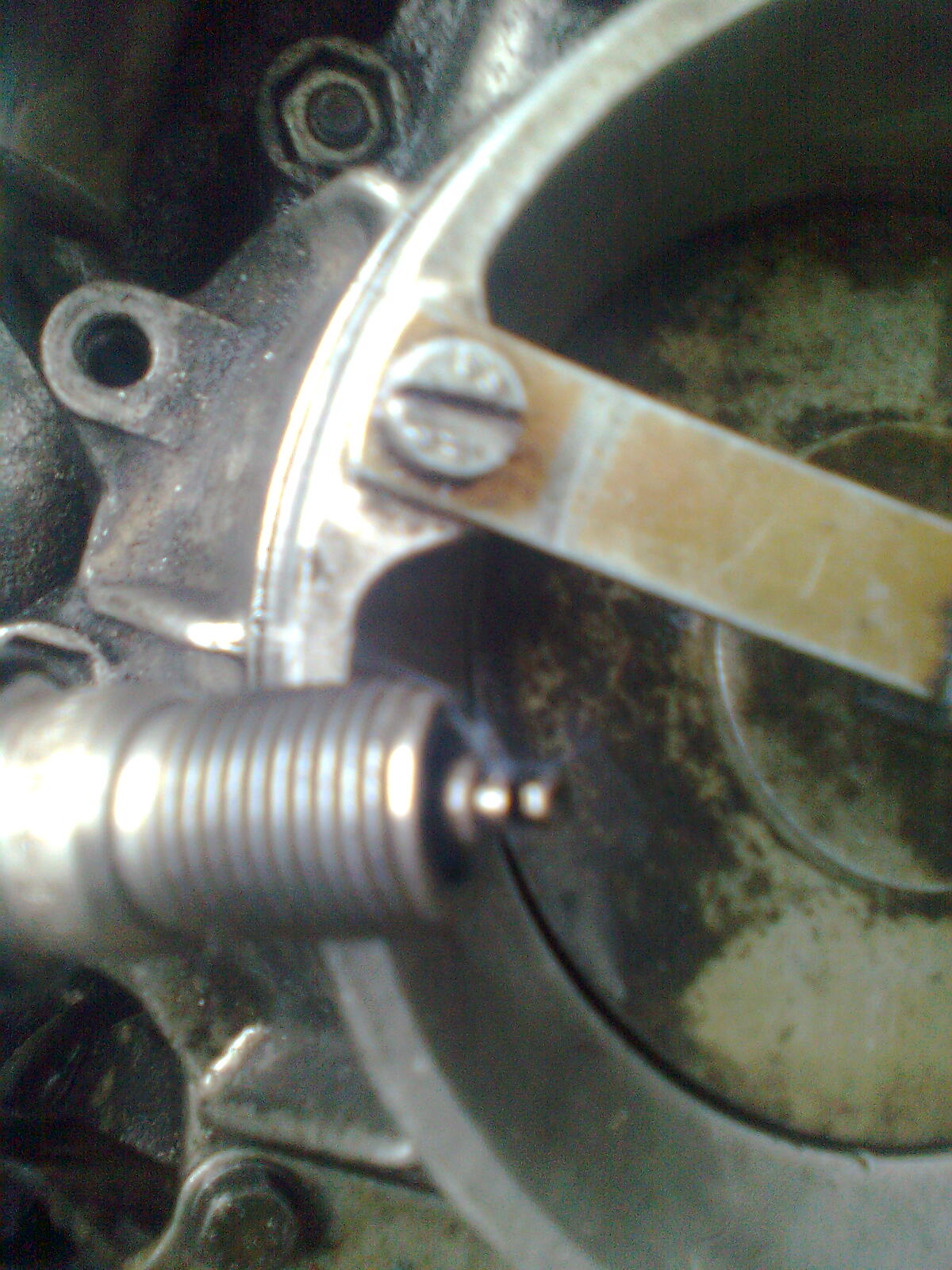

Фото свечей, как дымят, в студию, а лучше парочку, с разных ракурсов.
вот фото
(есть видео две свечи одна даёт искру вторая дымит) только не загружается(
итак все четыре а после некоторого времени появляется искра но не на центральном электроде а сбоку как бы между изоляцией и центральным электродом, и даёт искру на массу там где заканчивается резьба...

Судя по фото свеча залитая в умат и на ней уже образовался токо проводящий нагар вот и уходит искра всторону.
как вариант, но даже после чистки искра всё равно не проходит так как надо
