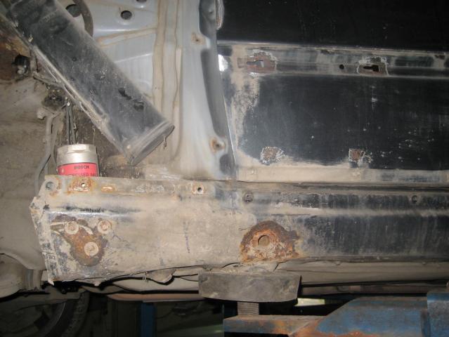

вот такая посудина для чего.по номеру не нашел. может кто подскажет
та которая черная под крылом весит а то подумаете что маленькую спрашиваю
номер ее А 124 470 08 59
фильтр (обсорбер) разряжает бензобак

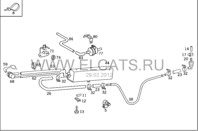

это оно под номером 44 .так всей байдой и меняют чтоли.нехилый сорбер за 4 рубля

на фото две банки. абсорбер и гидроаккумулятор ASR. что именно интересует?

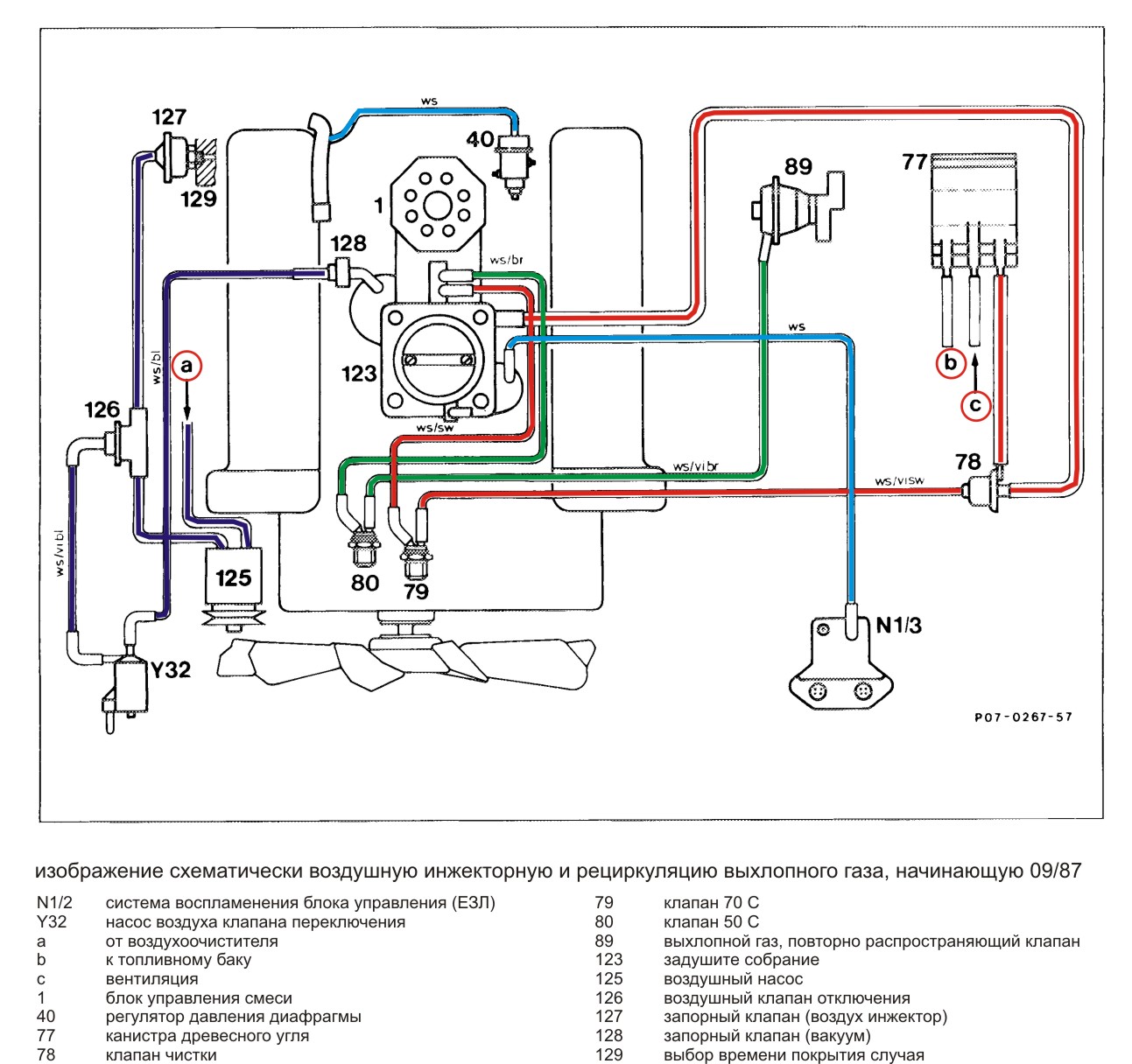

вопрос... ломаю долго голову:
как я уже разобрался под номером 20 стоит клапан который открывается когда машина заведена и во впускной коллектор начнает засасывать воздух и пары бенза поподают по трубке 38 в абсорбер, НО! почему тогда шланг со впускного коллектора подключается на тройник 68 и к абсорберу идут две трубки?? 62 и 53?
спрашиваю потому что удалил абсорбер и поставил на его место вазовский фильтр на трубку 38, а две на коллектор заглушил... с баком вроде все нормально но по технологии в коллектор должны попадать пары бенза... как это сделать без абсорбера... 2к нехочу отдавать во благо экологии

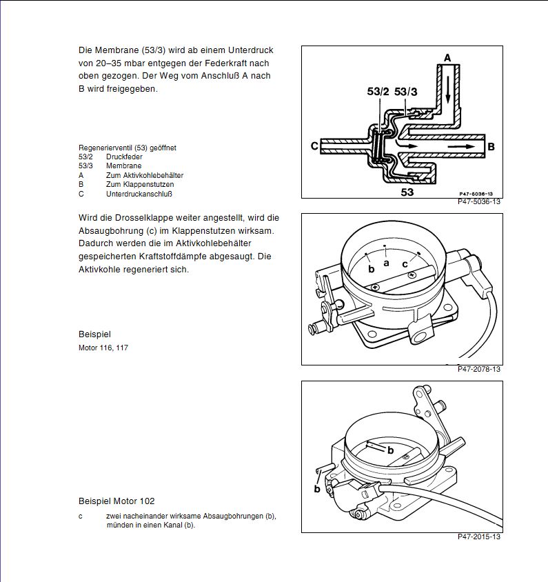

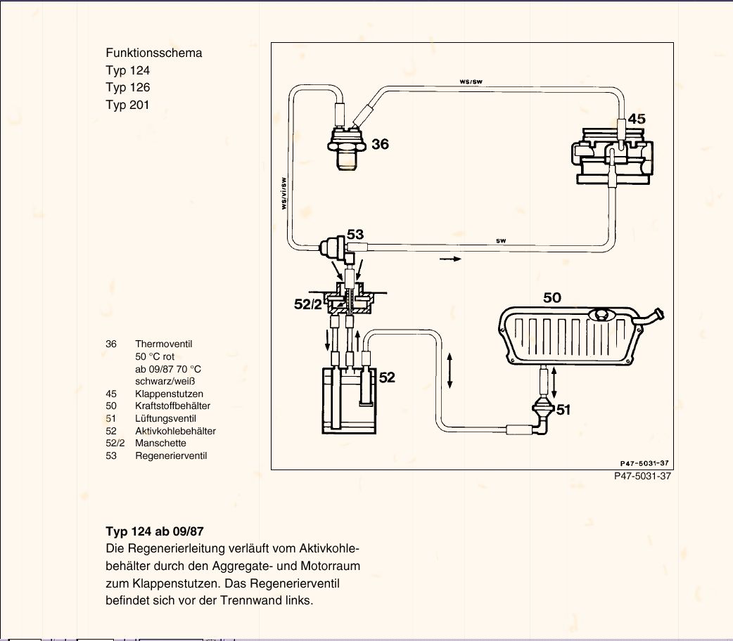

Вот схемы подключения абсорбера,разбирайся:
