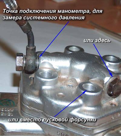

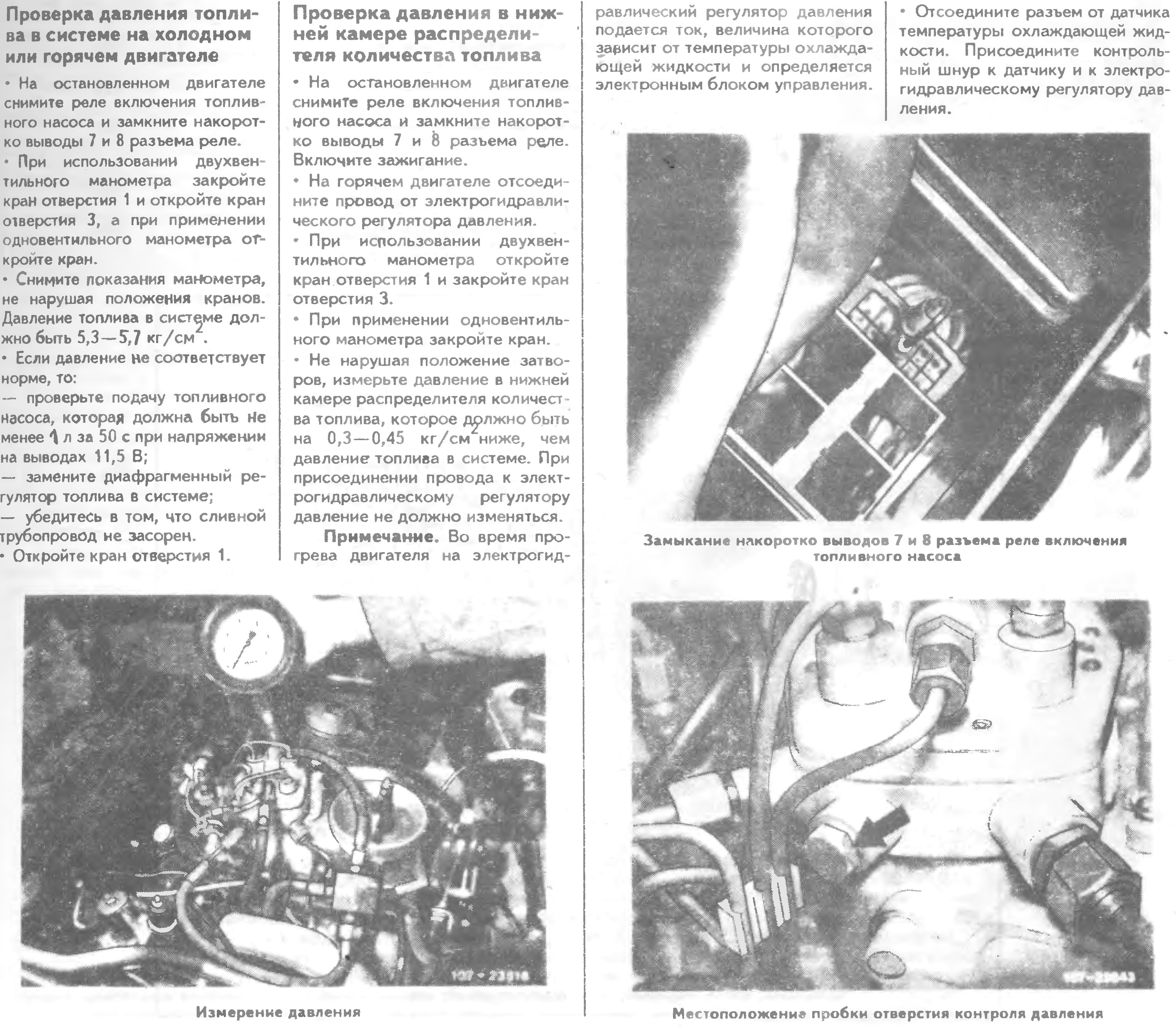

Вопрос по давлению подачи топлива:
Прошу все кто знает, уточните куда монометр то сувать чтобы измерить давление подачи топлива? Перед фильтром тонкой очистки? Я правильно понял?

Вот выкладываю картинку дозатора :) ... Намекните хоть куда подключать монометр...
И вот ещё только никак не могу понять точно про что идет речь... Дозатор похож и не похож на мой ...
Ссылка на статью может кому захочется прочитать:
http://iamdiagnost.n...Mechanical.html

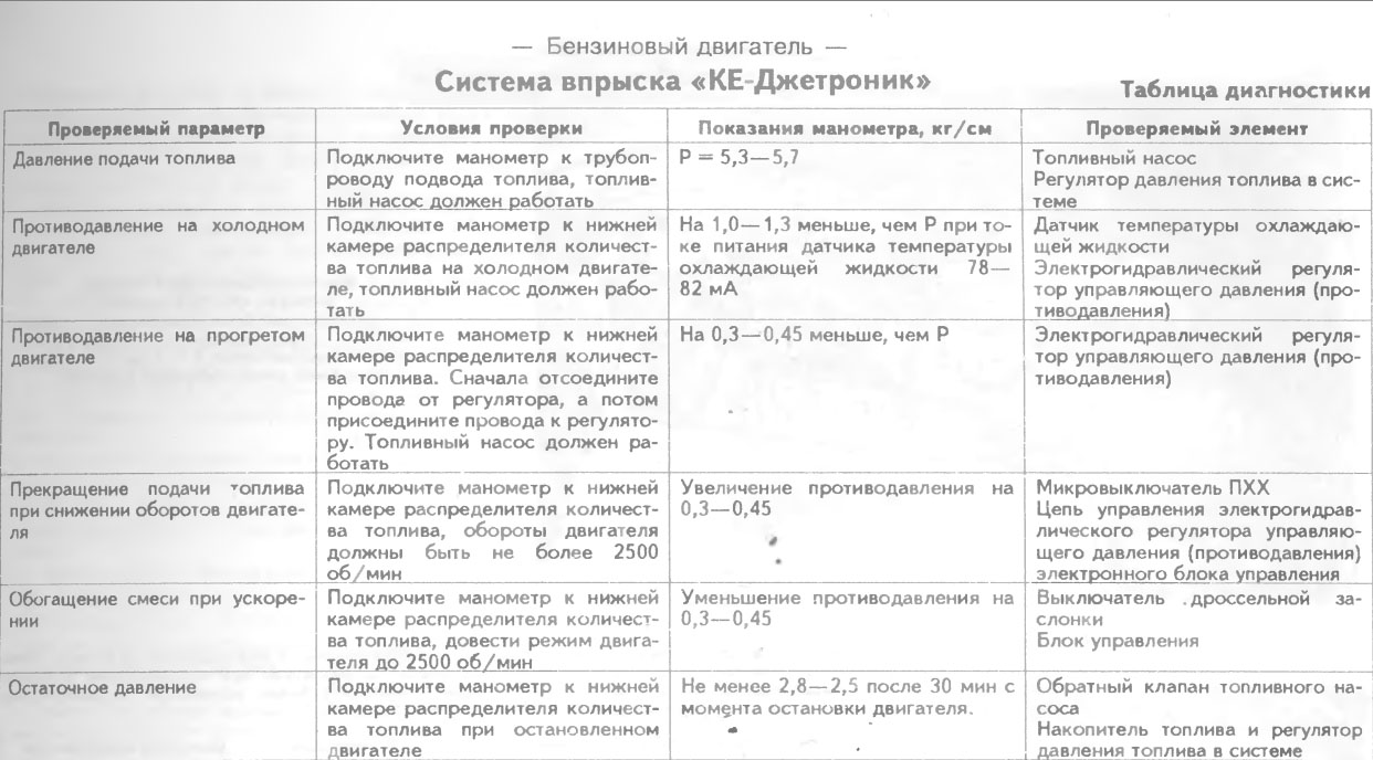

Магистральное(основное)давление меришь через пусковую(вместо)форсунку.Записываешь(гдето 5.4-5.6)
Потом выкручиваешь заглушку на нмжней камере и меряешь там.Так вот разница между верхним давлением(пускавая форса) и нижжней камеры(заглушка)должно равнятся 0.4.Регулируется ЭГРД это давление.

Отправлено 20 March 2012 - 14:41
Темы "Важно" так и не умеем читать.
http://s52.radikal.r...8bfafc39a85.jpg

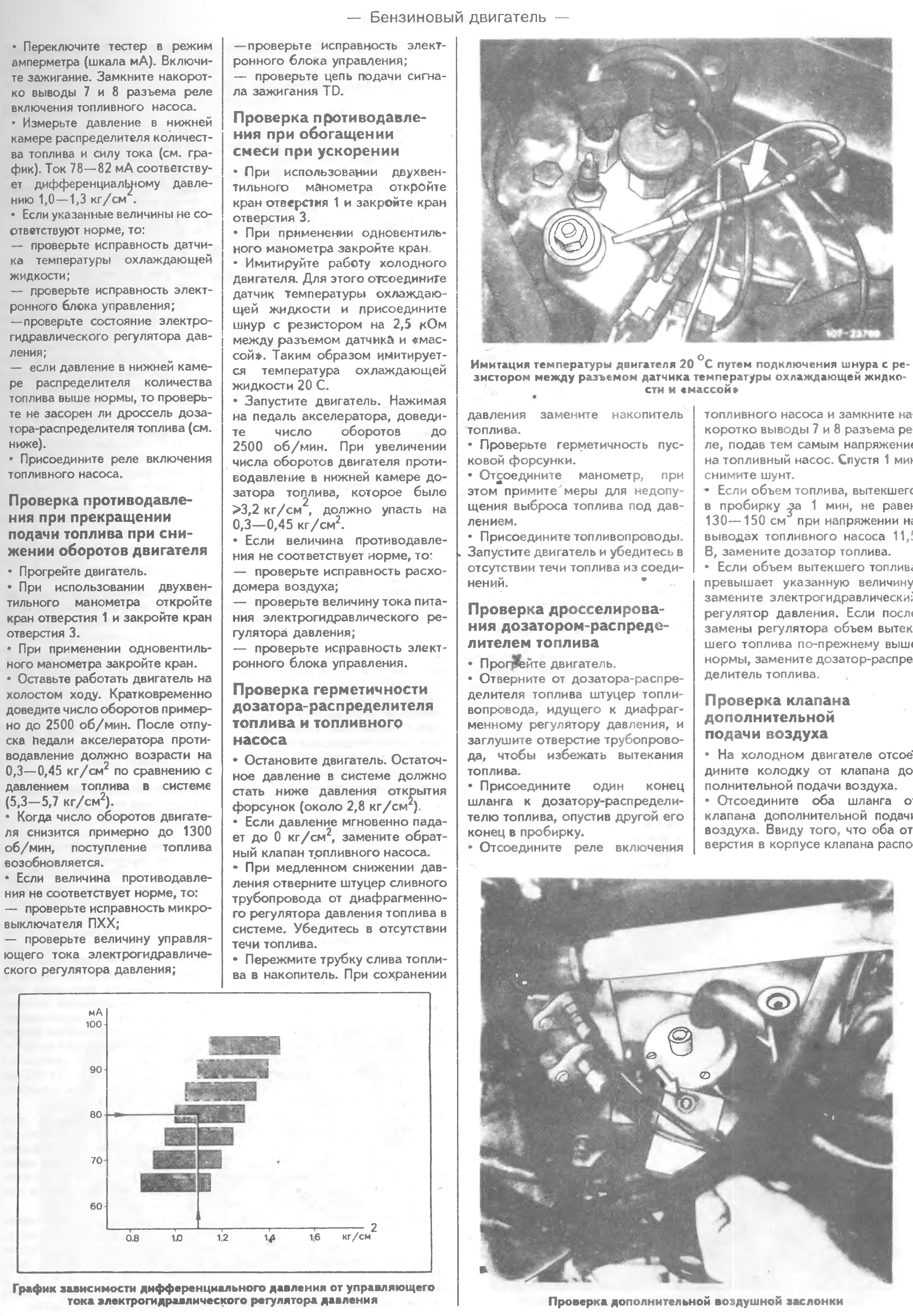

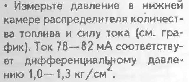

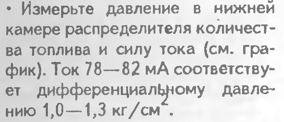

Возник ещё один вопрос по этой статье: 001.JPG
Дифференциальное давление 1,0 - 1,3 создавать самому за счет нажатия лопаты? Как то тут не совсем понятно :blush:

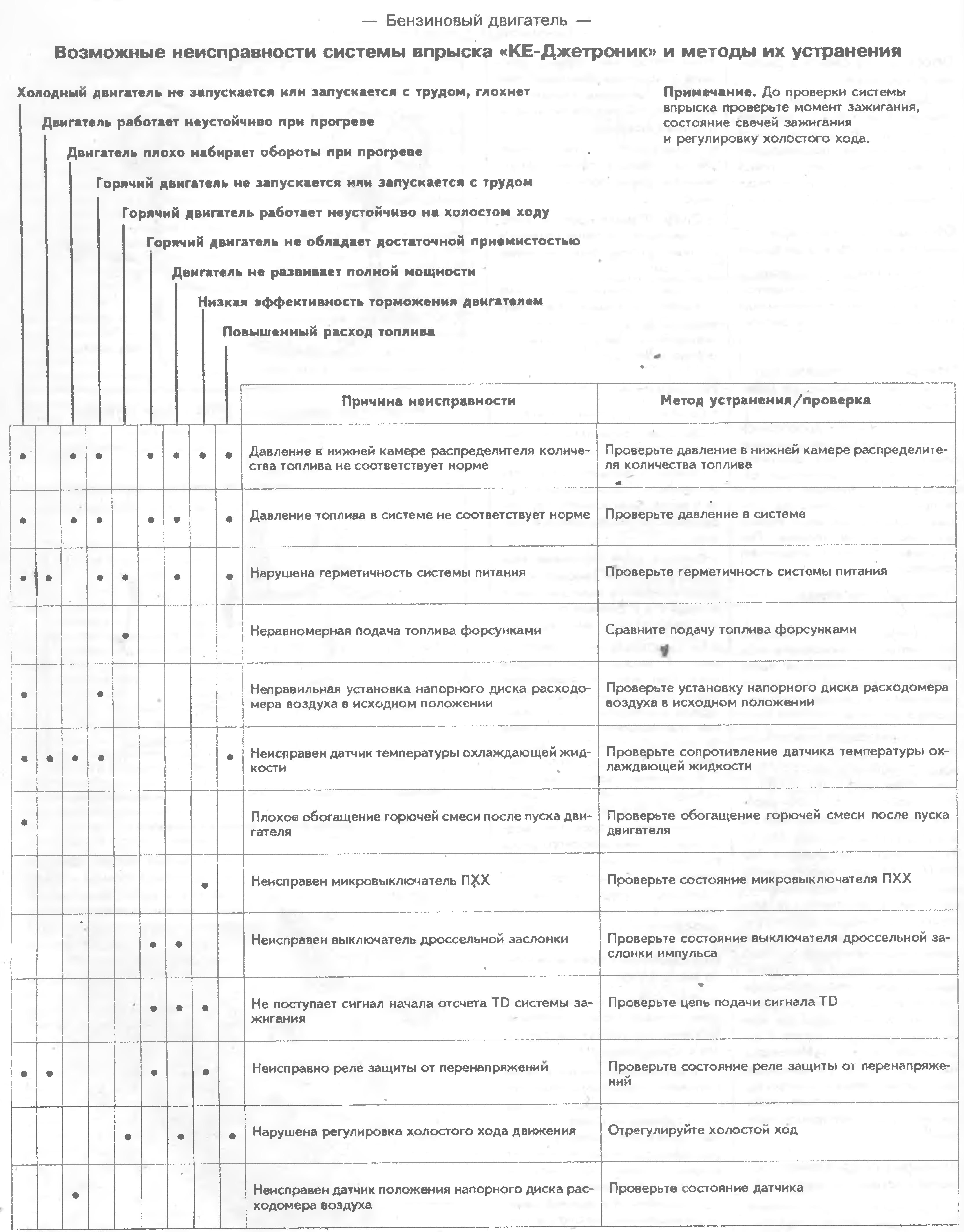

Вот любят у нас правое ухо чесать левой рукой. Зачем что-то искать если все уже давно есть. Где ты этих умных книжек набрался? Читай темы "Важно", на самом верху. Там все разжевано. Вопросов практически не остается. Начни с этой http://www.oldmerin....showtopic=26320 Там же есть таблица, где все данные выложены. Цифры вообще не понятные какие-то.
Если любишь читать, то вот еще, по всем Jetronic-ам http://www.oldmerin....?showtopic=7746
Кликнуть по ссылке в первом сообщении.
