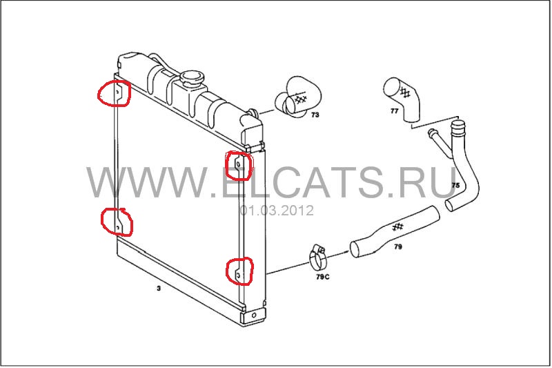

Так а чего с типом определяться-он один тип и продаётся-смотрим

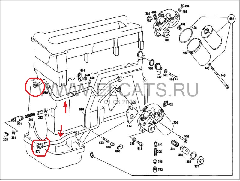

А масляный радиатор рядом цепляется.Все 116 которые я встречал -и карбовые и инжекторные-были с масляным радиатором.Даже кондейные.
Места крепления на схеме обозначены.Обычно крепится с правой стороны.(если лицом к радиатору)
Посмотри внимательно-может у тебя просто трубки заглушены?

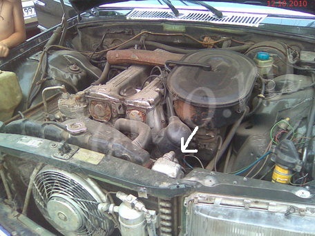

Вот фото кондейного авто.Радиатор присутствует
