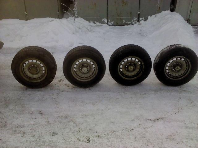

диски родные крабы 5/112 ЕТ30, шины Goodride 205/70R14 пробег примерно 3 тыс. км. Комплет 8 тыс. руб. как считаете???

  • Город:Украина Броды
    w123
Отправлено 02 March 2012 - 11:22
У нас это была б аргументированная цена, но поторговаться конечно можно :redface:
мне 2 года назад такой наборчег (только резина другой фирмы и зимняя почти нулевая) из под польской границы
за 150 у.е. приарканили, но это случайно попались, а так я считаю цена норм.
Надо конечно состояние самой резины и дисков детально просмотреть!

Отправлено 02 March 2012 - 12:06
Все хорошо но китайская резина это стремно,высоких ездовых качеств от неё точно не жди, если не развалится, уже хорошо
я б не брал, а взял бы отдельно крабы(3000р.) и б/у Ханкук или Кумхо, лучшее что еще можно купить из 205/70
ну это если за теже деньги и того же резмера
а вообще на 123 считаю больше подходит 16 (пробовал много разной)
