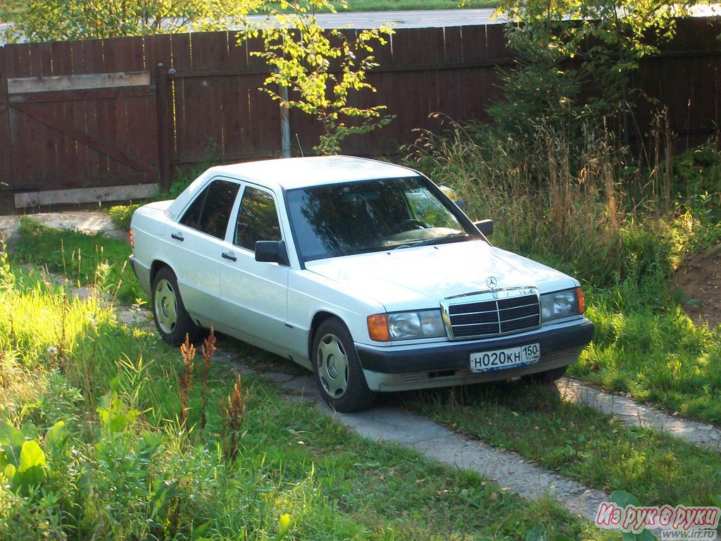

сорри за офф но зачем новички вставляют в свои посты фото автомобиля? или в их представлении никто не знает как выглядит w201
пардон не знал как отправить сообщение на форум, требовало вставить какой нибудь фаил

а зачем вставили 190 стик если сами на 124-м

какой фаил подруку первый попался, такой и вставил,.
