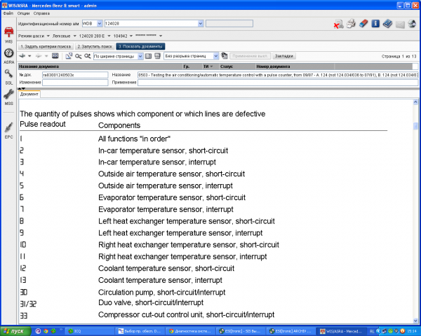

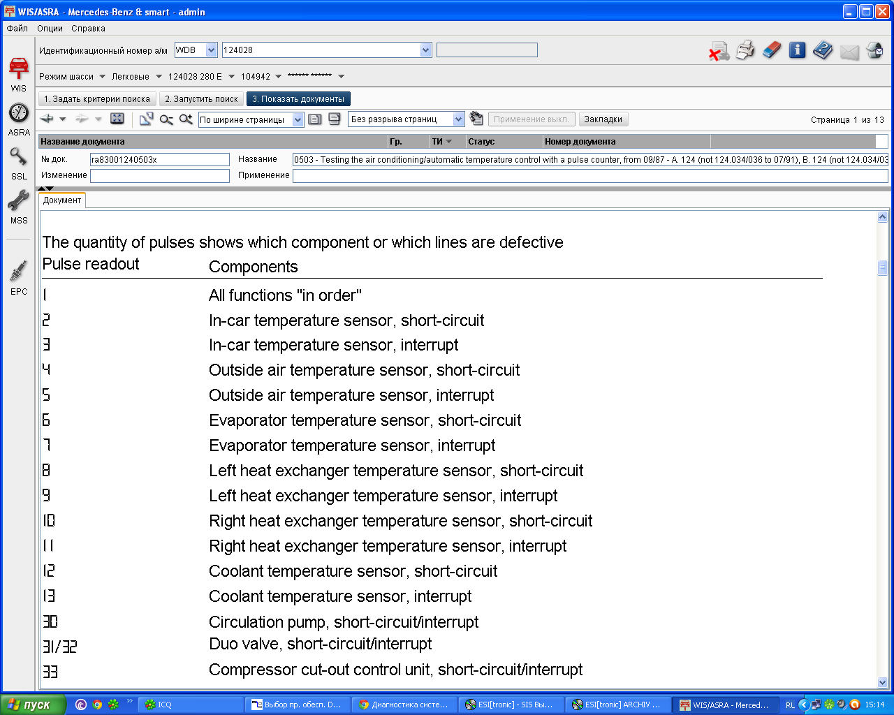

У меня на авто стоит простой кондей , и система автоматического кондиционирования , на колодке диагностики штекер №7, если начать диагностику , вспыхивает один блик ,всё гуд ,но бывает много бликов ( непомню) и начинает мигать кнопка рециркуляции, где не искал всюду диагностика климат контроля,может у кого есть разшифровка блик-кодов, мож кто то сталкивался,буду рад любой инфо.

пожалуйста .потом напиши ошибки какие есть .если ошибок несколько то читаются последовательно .промигало - дальше замкнул на 4 секунды - смотришь .для стирания держать на корпус 8 секунд .ну а если вновь появилось убираешь косяк далее читаешь -пока 1 раз моргать не будет .Большое спасибо!!!

Выдало ошибку№ 30 рециркуляционний насос, тот что на печку( я давно подозревал что с ним что то не так), когда отключил фишку от него , показало 13 ошибку сенсор охлаждаемой среды обрыв???? ,подключил к фишке рециркуляционного насоса моторчик на 12 в, и встало всё в норму , одна вспышка, они по схеме общим плюсом соеденены , разберусь с насосом и потом сенсор проверю на всяк случай .

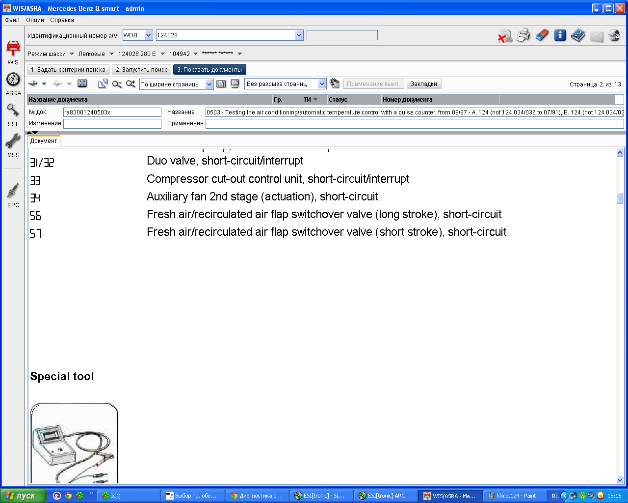

Считывать ошибки я вроде разобрался как, сбрасывать тоже, вот только сбросилась у меня ошибка №12, все остальные :30,33,34,56. не сбрасываются, помогите расшифровать эти ошибки человеческим языком, а то в онлайн переводчике не совсем все ясно ![]()
30 насос рециркуляции
33 реле вкл компрессора обрыв/замыкание
34 2я скорость вкл вентилятора замыкание
56 клапан рециркуляции длинный ход
