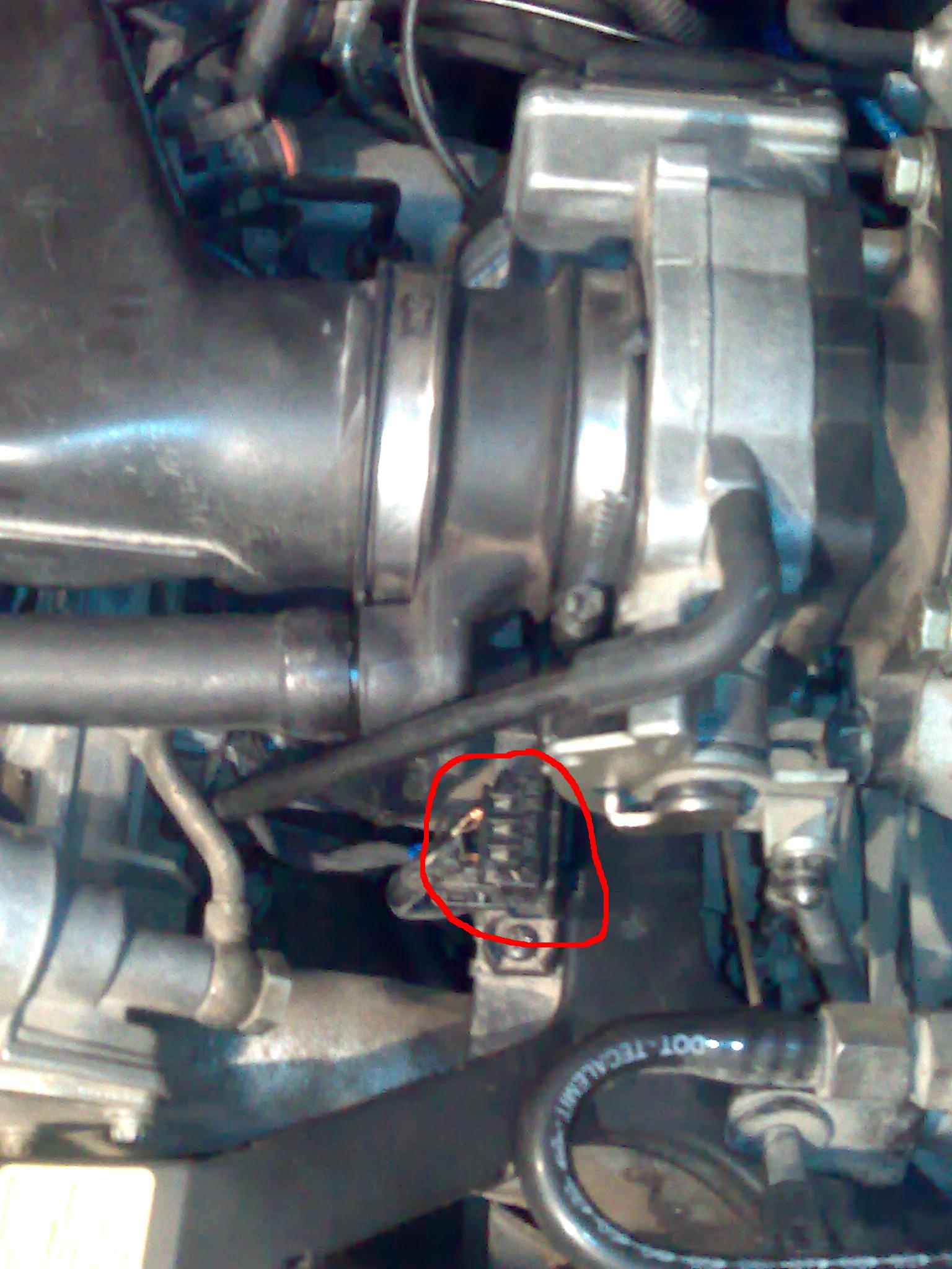

2) перепутал местами провода на катушки... попробуй в разъёме местами поменять контакты(тот что по центру короба стоит. на два контакта).
вроде других причин быть не может.
Ты вот этот разъем имеешь ввиду?
Не должен был перепутать (по одному проводу перепаивал), хотя проверю.
да про него... он разборный, можно просто сверху открыть и поменять контакты местами... хотя если по одному делал... то перепутаться не должно... но проверь на всяк случай.
+ когда откручивал + с брызговика, то там ещё и на катушки вроде + прикручен, может у тебя просто питающий провод от катушек слетел и затерялся не подключенным?
