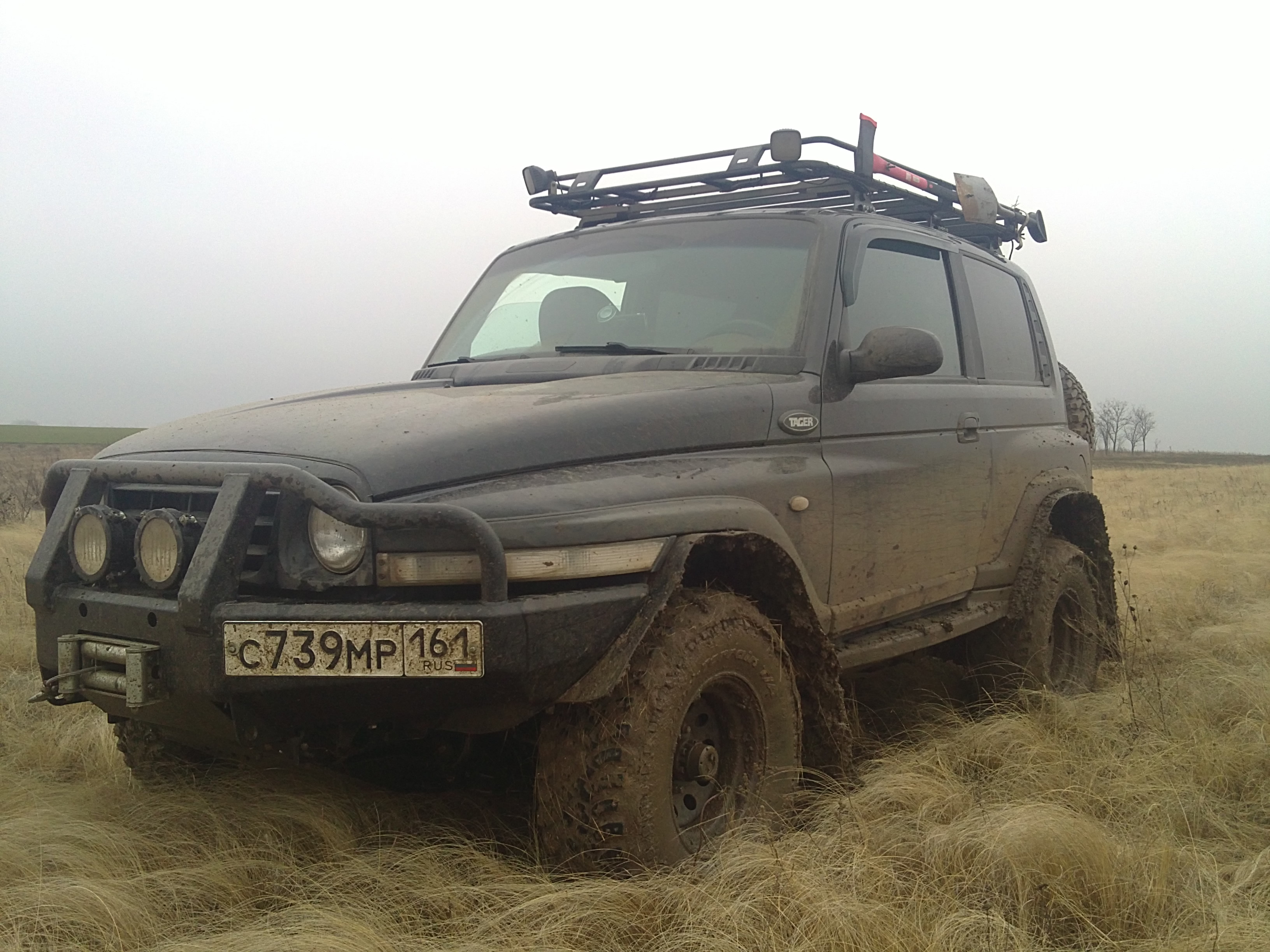

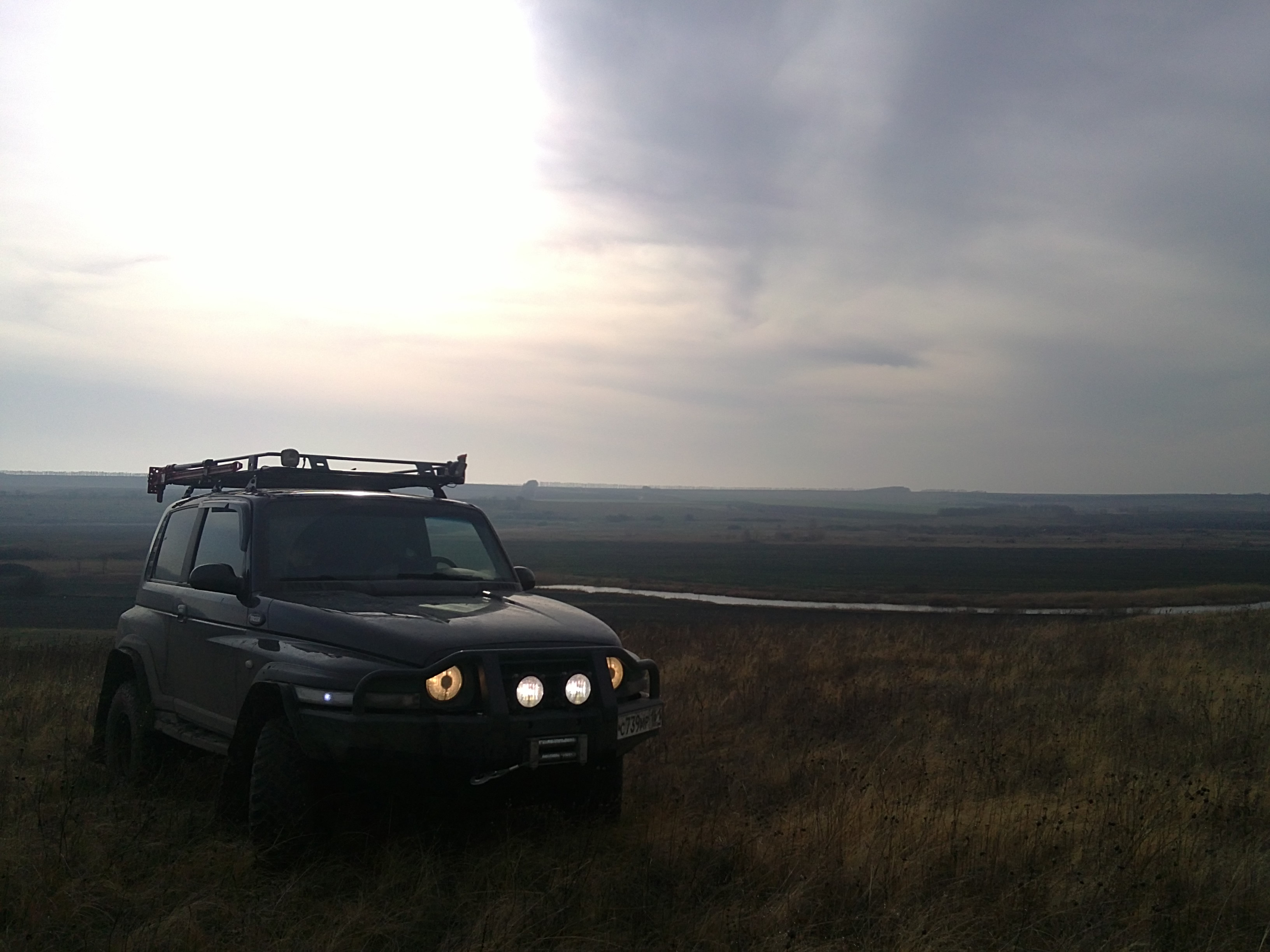

А чё в моторе Тагера_-то сломалось? У самого Тагер подготовленный для экспедиций со 111 мотором,но слабоват,больше 31-х колёс не тянет. Поделись установкой дизеля,может и я решусь. как поженил с коробкой, с рамой, и т д.?
На фото разве не SsangYong Korando?
#5 ОФФЛАЙН   berendeyy
berendeyy
  • Cообщений: 213
  • Город:ганалулу
    w123
Отправлено 17 March 2012 - 07:13
Теперь он выпускается в России и называется Тагаз Тагер
