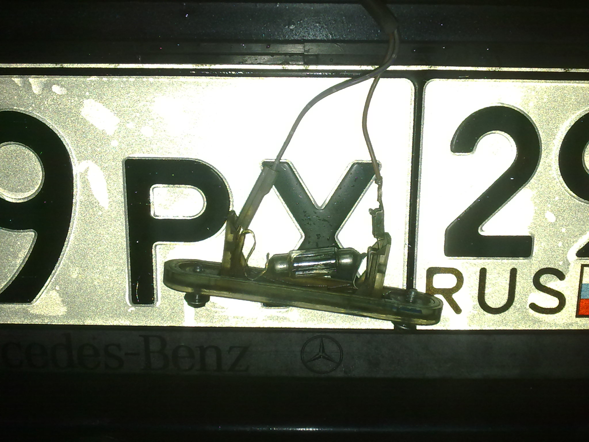

Отправлено 21 March 2012 - 16:04
Разобрался ?
Все оказалось просто:
начал вскрывать проводку багажника и решил проверить плафон подсветки номера там кронштейн в свое время я изготовил сам на фото видно с левой стороны...плюс касался кузова и давал к/з!!! Всем спасибо за варианты!
