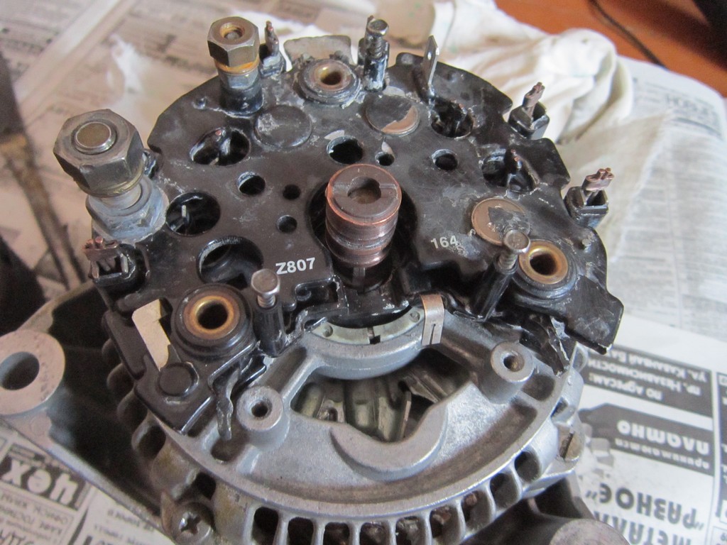

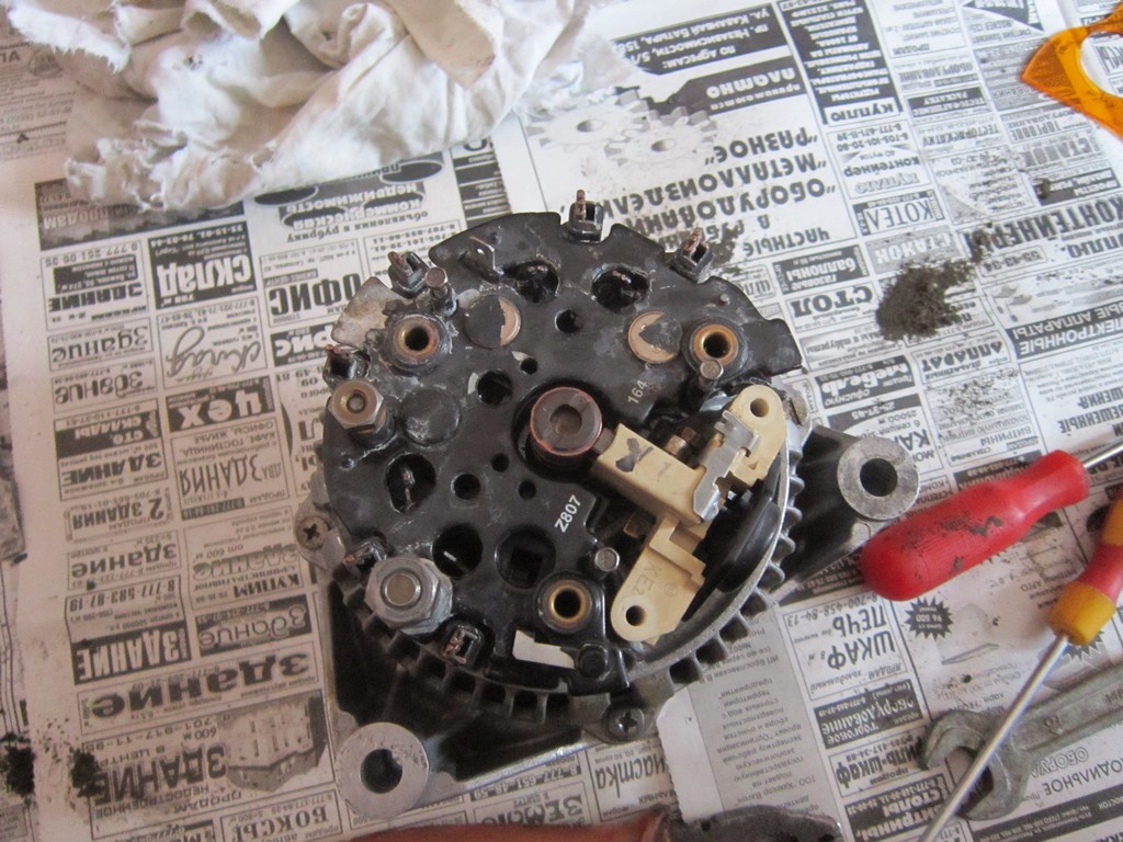

Имеется генератор, по сабжу BOSCH 0081549602 40-70A ,попал мне в руки уже в разобранном состоянии, нехватало одного подшипника 52х17мм. Докупил пошипник, поставил, собрал.
Решил проверить его. Поставил на авто, повернул ключ, что первое бросилось в глаза, не горела лампочка зарядки аккума. Завел, проверил, зарад НЕ идет.
Почитал литературу, в частности описания как выявить неисправность, но везде разные модели генераторов и везде описано техническим языком, уж извиняйте, но названия некотрых частей я не знаю. Было бы проще, если было объяснено "на пальцах" и простым языком что как куда.
В общем из эл. инструмента есть Цешка. Также аккумулятор, отвертки, ключи, провода.
Как проверить работоспособность каждого элемента генератора в снятом состоянии? Что и на каких клемах проверять?
Желательно понятным тектом и указать на фотках чтокуда подксоеденять и где мерить.

Посмотрите отчёт:http://www.oldmerin.club/board/index.php?showtopic=106649 Человек описывает не только сборку, но и как проверить гену на неисправность.
Спасибо, обратил внимание что у меня диодный мост не прикручен, но в той теме только сборка , информации о проверке обмоток, якоря, диодного моста и щеток - нет.

гыгы ))) спасибо vihuhol351, все оказалось оч просто, щас все поставил, работает 13,7В при полной нагрузке держит).. просто не прикрутил диодный мост, ибо не знал что он не прикручивается) фотки все решили. Тему можно удалить или закрыть).
