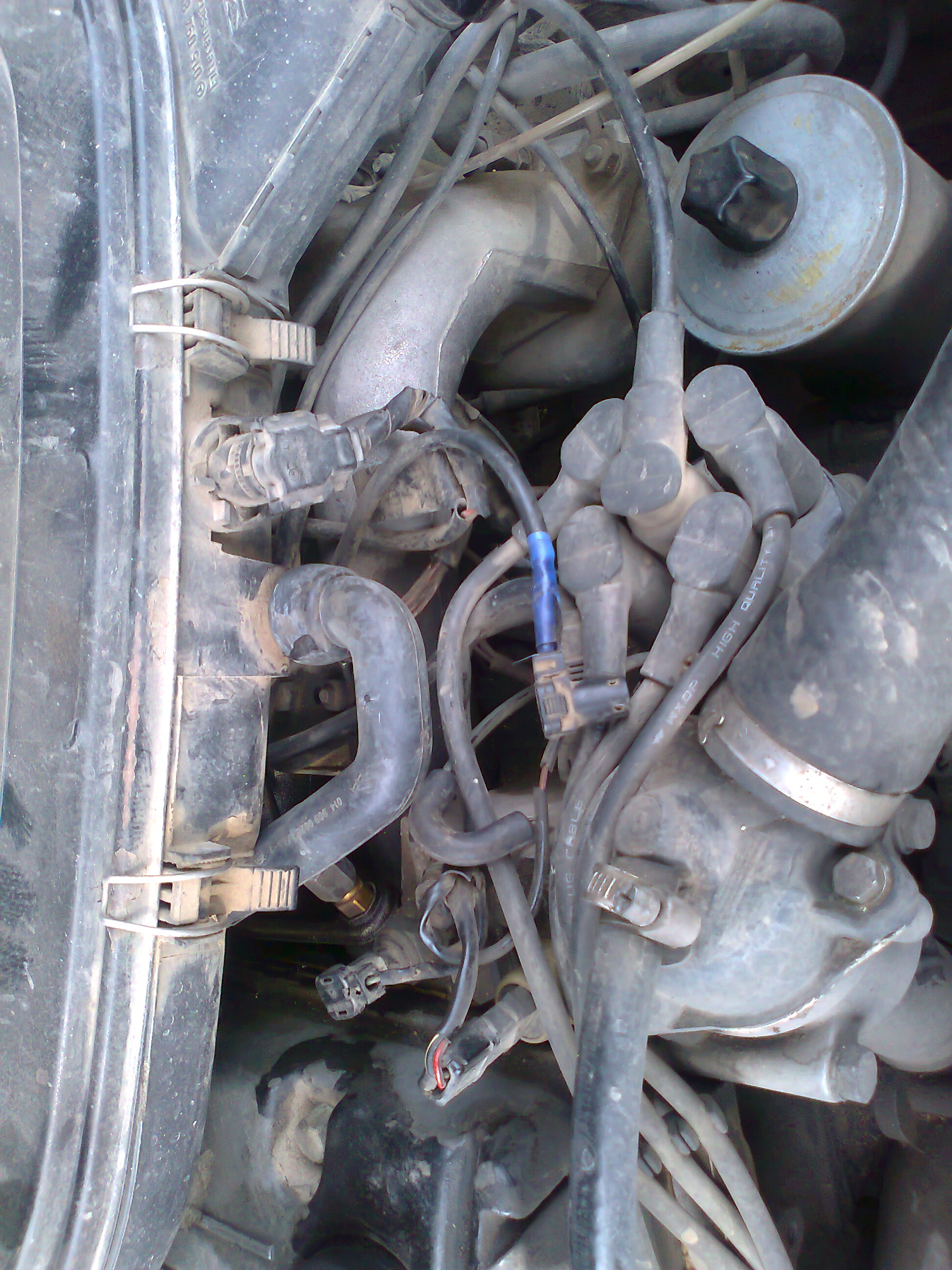

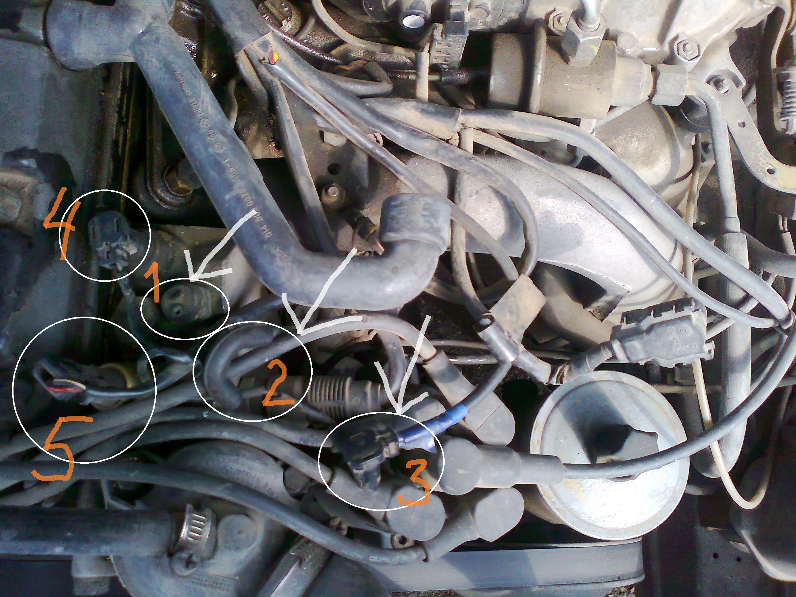

Спосибо всем! Прежде чем приступить возникли еше вопросы(для уверенности), смотрите на фото____0059.jpg
№1 видимо было когдато две трубки(на фото они сломанные), на один из которых надевается №2, а на вторую "?"
№3 откуда етот провод, к электрикам оброшался, не знают?
№4 и №5-?

№3 вставляется в кастрюлю с лицевой стороны отверстие должно быть.

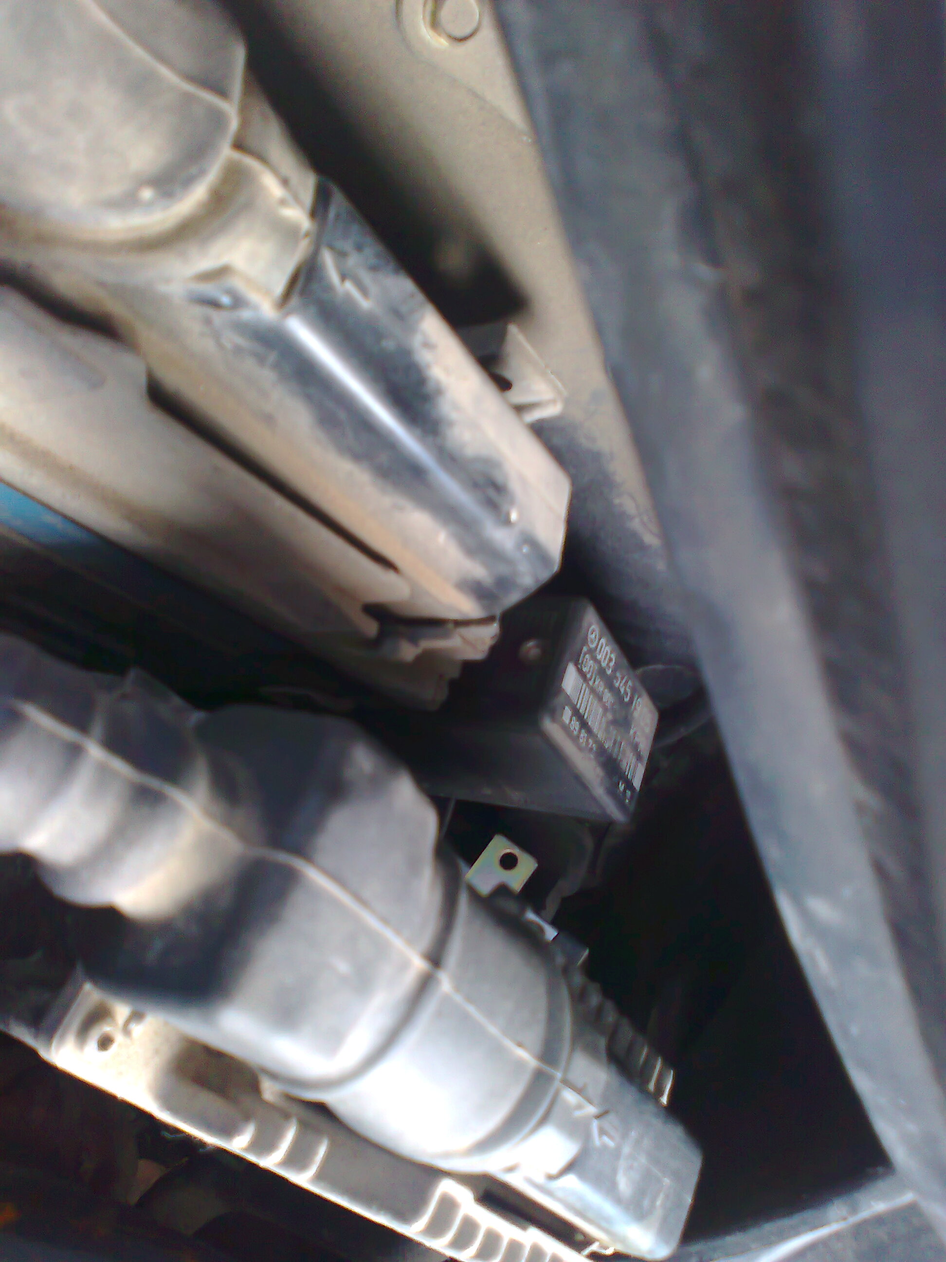

Где здесь реле бензанасоса? под описание на форуме не подходит. Спосиба за то что терпеливо прочитали и посмотрели!____0062.jpg

Похоже на чёрную коробочку с надписями сверху)

должно быть с таким номером A 003 545 20 05
Та коробка на имеет надпись 003 5451905 KPR, если ето реле бензанасоса, то где ЭБУ? Юра описывал его так "2. залезем за аккумулятор под защиту – вот он - блок управления впрыском (ЭБУ). Если на машине имеется АБС, то мы увидим два блока, ЭБУ стоит сзади блока управления АБС. Рядом справа мы найдем небольшого размера металлическое реле с предохранителем вверху крышки – это реле защиты ЭБУ от перенапряжения.
3. рядом с блоком на переборке установлен переключатель с надписью RUF, KAT или RUF/KAT с цифирками – это переключатель подуправления ЭБУ (ввода коррекций при каких либо «глюках» системы впрыска. Заводом устанавливается в положение 1 (все ОК) и опечатывается).
4. слева от ЭБУ стоит черная коробка размером с сигаретную пачку – это реле бензонасоса.""
4. слева от ЭБУ стоит черная коробка размером с сигаретную коробочку
Это и есть реле бензонасоса
Вот и не трогай его
Две вот такие штуки это одно ЭБУ, другое АВС
Да правильно вставил)

Так в кастрюле свой провод стоит, а №3 рядом валяется, никуда его не вставлял.

Нашел!! :rolleyes: №3(красны с желтой полоской) это провод подсоединяют к обогрев коллектора: устновлен между впускным коллектором и ГБЦ, имеет
1 круглый контакт между 1 и 2 цилиндрами, примерно в этой области(смотрим на фото), у меня кажется его нет! :redface:
