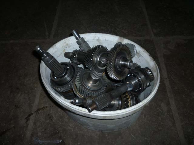

#6 ОФФЛАЙН   krosha
krosha
  • Cообщений: 3115
  • Город:Москва, ВАО
    201.029
Отправлено 09 March 2012 - 20:42
Перед Новым годом отдал за 500 р. ведро с потрохами от 4-х ступок. Там был по-моему и перв. вал от .218.
