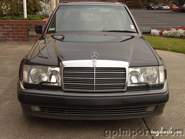

Подскажите артикул на такие стекла для фар (фото внутри)

И достаточно ли будет купить только стекла?

1EJ 004 440-381 фара в сборе правая
1EJ 004 440-371 фара в сборе левая
номеров стёкол в каталоге Hella нет.

Почитал информацию об этих фарах на экзисте, пишут что они идут без противотуманной фары. Тогда чем они тогда отличаются от фар что устанавливаются на е500? Цена кстати сладкая - 2900р за правую фару в сборе, левая не поставляется.

#6 ОФФЛАЙН   SexyDream
SexyDream
  • Cообщений: 134
Отправлено 10 April 2012 - 23:42
это насколько я понял что бы на место противотуманок дальний всунуть?
Все правильно! Противотуманки в бампере. В фаре на этом месте дальний.
пс Долго смотрел пытаясь понять, что с этим волчком не так, потом понял. Место для номера закрыто накладкой. Симпотненько!)

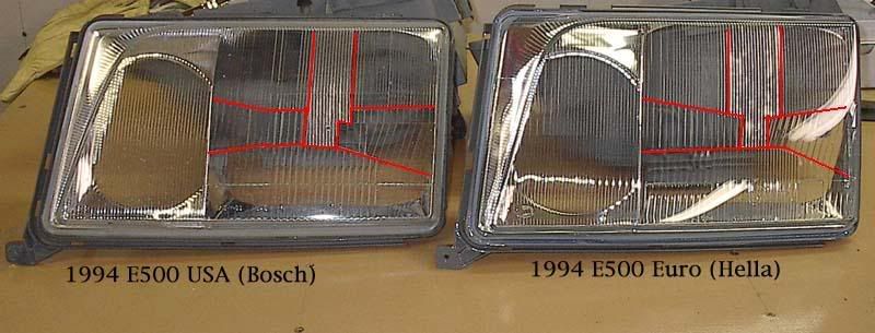

может кому пригодится:
нашел картинку с различиями стекол бош и хэлла для е500

    190-er
Отправлено 17 April 2012 - 01:41
Тут ключевое USA и EU. Одни для USA другие для ЕС и неважно кто их произвёл. Для GB JP AU ещё одни стёкла есть с рисунком света на протвоположную сторону дороги.
в таком случае не понимаю смысл различия стекол для США и ЕС. в США другие "ГОСТы"?

Отправлено 17 April 2012 - 14:00
Само собой другие !

спасибо, не знал!
