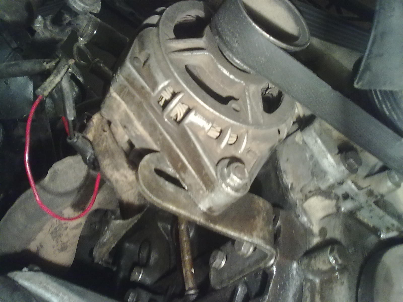

а у меня жесткий колхоз)
Сообщение отредактировал FreeZZZ: 15 March 2012 - 22:43
ЗАЗ 966 горбач. учился ездить :) ушел в утиль
МВ 190е w201 102 2,3л черный 87г стромберг солекс 21083))) продан
#13 ОФФЛАЙН   FreeZZZ
FreeZZZ
  • Cообщений: 496
  • Город:Россия, г.Воткинск
    190E W201 1987
Отправлено 15 March 2012 - 22:46
генератором тоже можно натяжку регулировать
