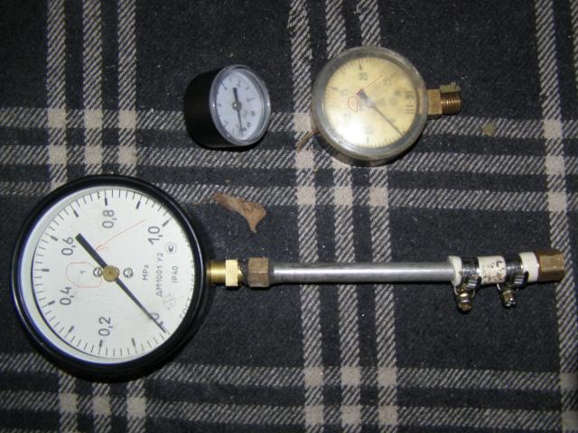

В начале своей практики ремонта КЕ (7-8 лет тому назад) я сделал вот такой манометр для измерения дифференциального давления топлива - так называемый дифманометр. Прибор получился универсальный я им мерю давление топлива в любом инжекторе и регулирую ЭГРД в КЕ. Вместо тормозных шлангов рекомендую использовать топливные.
За то время что я им пользуюсь прибор не подводил - видимо конструкция получилась удачной - выкладывал на нескольких сайтах - может у тут кому пригодится. Состовляющие: Манометр на 10Бар - максимальная точность любого механического манометра достигается при положении стрелки во 2/3 шкалы, гребенка на 3-и отвода - применяется в системах тотопленимя и продается на любом рынке в сантехническом отделе, шланги тормозные - рекомендую всеже топливные (например от ТАЗ-2110, те резиновые что возле насоса), ну и переходники дабы к дозатору подключаться.
Если нужно описание самой процедуры измерения и регулировки ЭГРД - пишите - будет время - опишу.
Привет.
Полезная штука. Я себе из двух тройников латунных на 10 и двух кранов соорудил, трубку резиновую от старого газового шланга на хомуты прицепил. Но та, что на фото - посподручней будет :applause: .
Удачи.

Парни, эта моя штуковина без переподключения позволяет:
1 - измерить давление в верхних камерах дозатора.
2 - измерить давление в нижних камерах.
3 - "измерить" диф. давление - измеряешь давление в нижнх, потом не закрывая крана на нижние камеры, открываешь кран с верхних и стрелка поднимается на величину диф. давления.
4 - отслеживать работу КЕ - обогощение, ПрХХ и др.
5 - глушить двигатель.
6 - Стравливать давление из системы - не заливая подкапотное пространство
Все измерения проводятся на одном манометре, что повышает точность по сравнению с 2-мя манометрами.
Себестоимость, как правильно было замечено, - копейки.
Кстати, работая в начале 2000-х годов в одном автосервисе я пользовался фирменным дифманометром - не стоит тратить на него такие деньги.
Привет.
Во всём согласен.
А по 3-му вопрос: соединив верхнюю и нижнюю камеры, получается - обходим ЭГРД, и видим верхнее давление минус потерю за счёт увеличения просвета, т.к. сечение шланга толще отверстия ЭГРД? Сможет ли система подавать необходимое кол-во топлива для поддержания рабочего давления? Более корректно измерять отдельно нижнюю, отдельно верхнюю?
Заранее спасибо.
Заранее спасибо.
Так в том то и дело - что имеется возможность замерять как отдельно, так и соединяя камеры - хозяин - барин, одним словом. а так ты прав - конечно.

Так в том то и дело - что имеется возможность замерять как отдельно, так и соединяя камеры.
Привет.
Мне идея с гребёнкой понравилась :applause: . Переделаю свой конструктор :biggrin: .
Спасибо за подсказку.

напиши пожалуста маркировку манометра,
Привет.
У меня такой: http://www.oldmerin...._1681_71328.jpg
Нашёл на базаре у мужика со старыми совковыми прибамбасами.
Удачи.
180Е 1991 АКПП

...маркировку манометра,класная вещь хочу в нете поискать...
Маркировка манометра может быть разная. Обращать внимание надо на класс точности манометра (желательно не ниже 1). Если по простому - диаметр манометра чем больше, тем лучше, соответственно шкала отградуирована часто и точнее можно считать показания.
Есть понятие "образцовый" манометр (примерно как у ТС), наиболее точный прибор, но в свободной продаже вряд ли можно найти, если только на барахолке у "несуна" с предприятия где ими пользуются.

попросили описать процедуру регулировки - вот:
Значит процедура регулировки/проверки дифдавления такая: Один шланг подключается к дозатору вместо пусковой форсунки, второй к дозатору вместо болта-заглушки, третий в пластиковую бутылку. В исходном положении все три крана закрыты. Снимаем разьем с ЭГРД и включаем принудительно насос. Открываем кран на шланге который подключен к дозатору вместо болта-заглушки - это управляющее давление (давление в нижних камерах дозатора) и открываем кран шланга опущенного в пластиковую бутылку (кран сброса топлива) - таким образом удаляется воздух из камеры прибора. Закрываем кран сброса топлива и смотрим на манометр, когда стрелка остановиться - мы получим начальное значение величины управляющего давления -запоминаем его и закрываем кран управляющего давления. Открываем кран на шланге который подключен вместо пусковой форсунки - рабочее давление (давление в верхних камерах дозатора) - получаем величину рабочего давления (как правило -5,6 атм +/- 0,3). Так вот величина управляющего давления должна быть меньше рабочего на 0,35-0,4 атм - это так называемое дифдавление - именно на такую его величину настраивается ЭГРД - в КЕ - это одна из самых важных и основных настроек - которая имеет своиство с годами "уплывать". При необходимости регулируем ЭГРД. Для этого его нужно снять с дозатора, поэтому откройте все три крана на манометре и сброс те топливо в бутылку - благодаря этому Вас не обдаст бензином во время снятия ЭГРД (особенно это ценишь когда холодно) и оставит целыми уплотнительные колечки ЭГРД. На внутренней стороне ЭГРД имеется винт-заглушка с медной шайбой (в конце регулировки либо поменяйте ее либо переверните) под ним регулировочный винт под внутрений шестигранник - им то и регулируется ЭГРД. Дальше дело техники - крутим, ставим - проверяем, пока не добьемся разницы в 0,35-0,4.
После того как ЭГРД отрегулирован, подключаем разъем ЭГРД, ставим реле топливного насоса и заводим двигатель. Открываем кран управляющего давления - видим:
с прогревом двигателя управляющее давление будет расти - смесь обедняться и по достижении рабочей температуры будет на 0,35-0,4 меньше рабочего давления.
Далее газуем и резко сбрасываем газ - управляющее давление должно резко уменьшиться, а потом так же резко выровняться с рабочим - вы наблюдали обогащение смеси при резком увеличении оборотов (в карбюраторах эту функцию исполняет насос-ускоритель) и отсечку топлива при резком сбросе газа (ЭПХХ в карбюраторе). Снимите разьем с датчика температуры ОЖ и увидите как управляющее давление резко уменьшиться - холодный двигатель - ЭБУ сильно обогащает смесь - скорее всего двигатель заглохнет. Да если необходимо быстро заглушить двигатель не прыгая в салон - утечка топлива, например, - быстро откройте краны управляющего и рабочего давления - давление топлива в верхних и нижних камерах давления выровняется и двигатель тут же заглохнет.
ВАЖНОЕ ЗАМЕЧАНИЕ - ДЛЯ СБРОСА ДАВЛЕНИЯ В ТОПЛИВНОЙ СИСТЕМЕ ОТКРЫВАЙТЕ СНАЧАЛА КРАНЫ УПРАВЛЯЮЩЕГО И РАБОЧЕГО ДАВЛЕНИЯ И ЛИШЬ ПОТОМ КРАН СБРОСА - это что бы не перегружать мембрану дозатора.
Наблюдение за управляющим давлением дает очень наглядную картину работы КЕ.

для вкручивания в нижние камеры - самодельный переходник, для вкручивания в верхние - используется обрезанная трубка с пусковой форсунки - на трубку натянут шланг, ну а гайка получается свободной.
можно и для нижних камер такое же сделать и использовать пмереходник от трубки пусковой форсунки от неисправного дозатора
