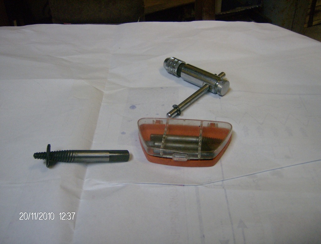

Не раз сталкивался, слышал и читал, что извлечение термошайб при снятии форсунок вызывает трудности и в ход идут различные ковырялки и выдёргиватели, некоторые используют метчики для нарезания резьбы, а некоторые хватаются и за зубило (без кувалды и зубила, ты не слесарь, а му..ило), и при этом все предупреждают о возможности повреждения посадочного места и т.д. что, конечно же, имеет хреновые последствия.
Я использую более простое решение - на мой взгляд, а может оно уже комуто пришло в головы до меня, но тем не менее - я достаю термошайбу не выдёргивая, а выкручивая её экстрактером (вывертешем для сломанных болтов и шпилек) - просто вставляете экстрактер в шайбу и начинаете проворачивать, как только экстрактер засядет в шайбе, делаем не большое усилие и вот уже наша шайба провернулась и досталась. Единственное - смотрите, что бы экстрактер не оказался настолько длинным что бы ввернуться слишком глубоко в цилиндр и не повредить нос свечи накала и т.д.
Кстати, со снятыми форсунками хорошо проверитьь свечи накала - они хорошо видны - но это, наверное, все знают. Набор экстрактеров запросто можно купит в любом отделе инструмента.

У меня прекрасто получилось при помощи бородка.......
Чуть его заклинил в отверстие и вынул шайбу...предварительно пошатав ее.....
Ога!
Носик экстрактора мне пришлось подрезать чуток - длинноват оказался!

У меня при замене распылителей никак не доставалась однай шайба. Вкрутили 3 форсунки, завели, газанули и шайба в космосе :mrgreen:

Полезная штука! А при вворачивании экстрактора в шайбу, маленькие медные стружки не образуются? И не попадут ли они внутрь?
обильно литолом смазать надо - и всё...
