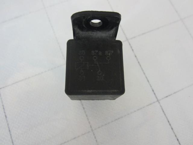

Мурзик бьется в предсмертных конвульсиях. Дело в электрике. Ессесьно копаюсь везде, искаю причину. Нашел новое для себя реле. Стоит на левом преднем (по ходу) крыле,прячется под пластмассовой коробочкой 10х5 см примерно, рядом с ABS. На первый взгляд обычное реле часто встречающиеся, но эт обманчиво,в нутри его начинка интересная. Хотелось бы знать что эт за реле, иза что собственно отвечает. Вот его фоты:
подскажите что это за реле за что отвечает

По реле : странная штуковина, и, видимо, не штатная. В мерсореле контакты круглые.

Если ты спрашиваешь о реле которое ты нашел у АВS, это реле не родной, оно имеет непосредственное отношение к сигнализации (меткы) .... я так понял у тебя Black Bug стоит??
интересное очень реле, оно радиоуправляемое от меткы .... самое интересное что оно может быть не одно, раз я убил весь день чтобы найти все такие реле ...

брилок мне не знаком, значит сигнализация старая .... реле за которое ты спрашивал, это радиоуправляемое реле от сигнализации. А сигнализация у тебя нормально функционирует??

сигналка по брелку GUARD RF-310, REEF - 402, 402W крышка реле не родная , это исполнительное реле доп блокировки радиоуправляемое ,HOOK AS или HOOK DS, проэтому сигна+ на топнасосе слабое , и его обычно вешают на блокировку стартера, ищи сам модуль сигналки торпедо , с водительской стороны , должны быть два предохранителя , на проводке 1, 15 ам, найдешь основной модуль , найдешь болячку
судя по количеству ног , у релюшки два питающих, два исполнительных и скорее всего, питание взято от доп источника, при правильной установки сигналки, постановка на охрану допустимо при работающем движке, и так же глушить, если у тебя глох не сразу значит реле рвало цепь насоса, дай перемычку между контактами 30-87 и пробуй это все как у обычных исполнительных реле рабочие контакты

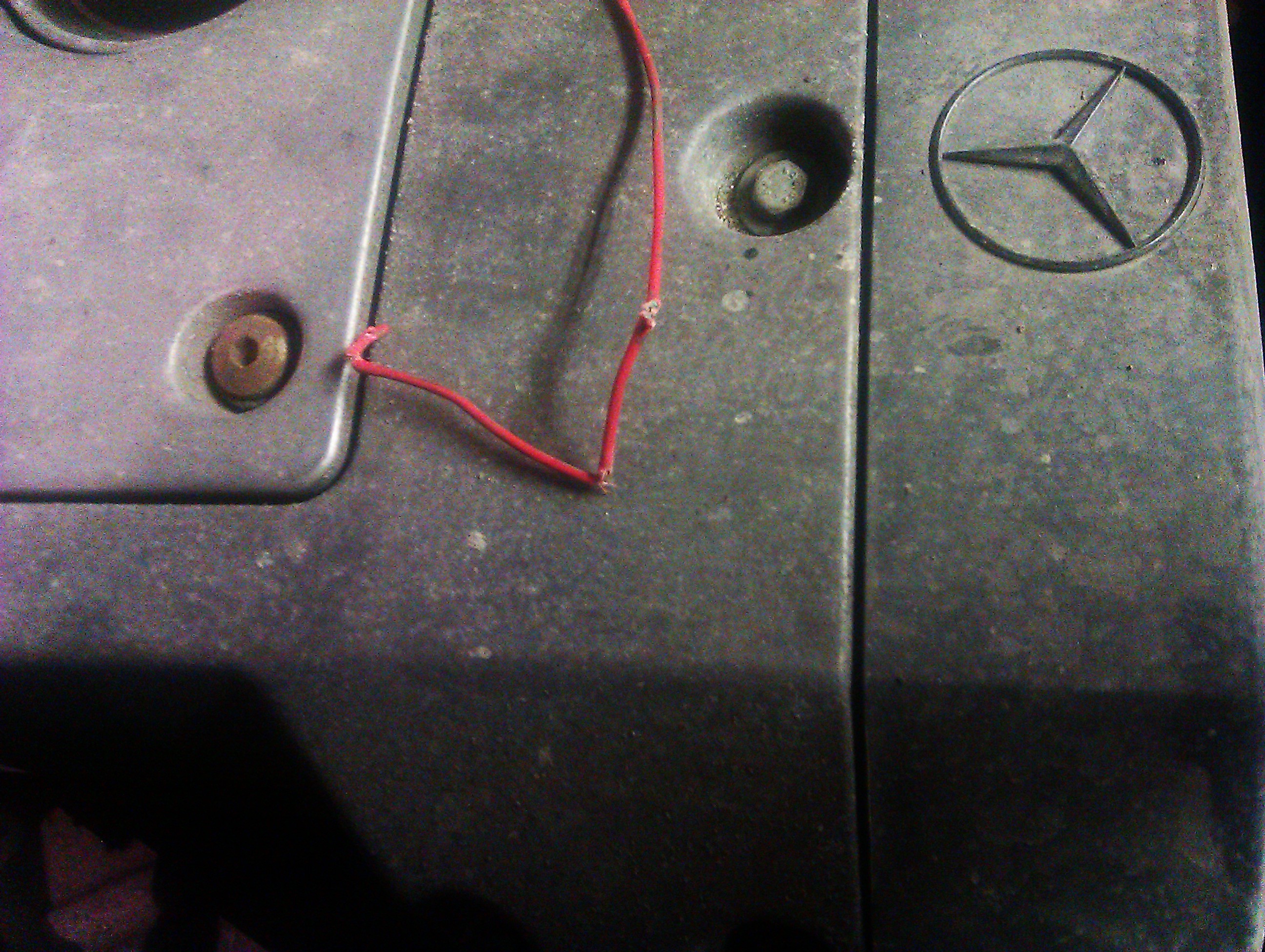

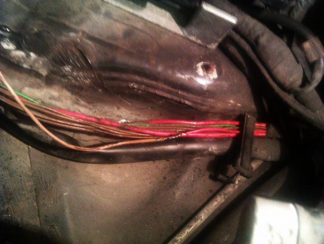

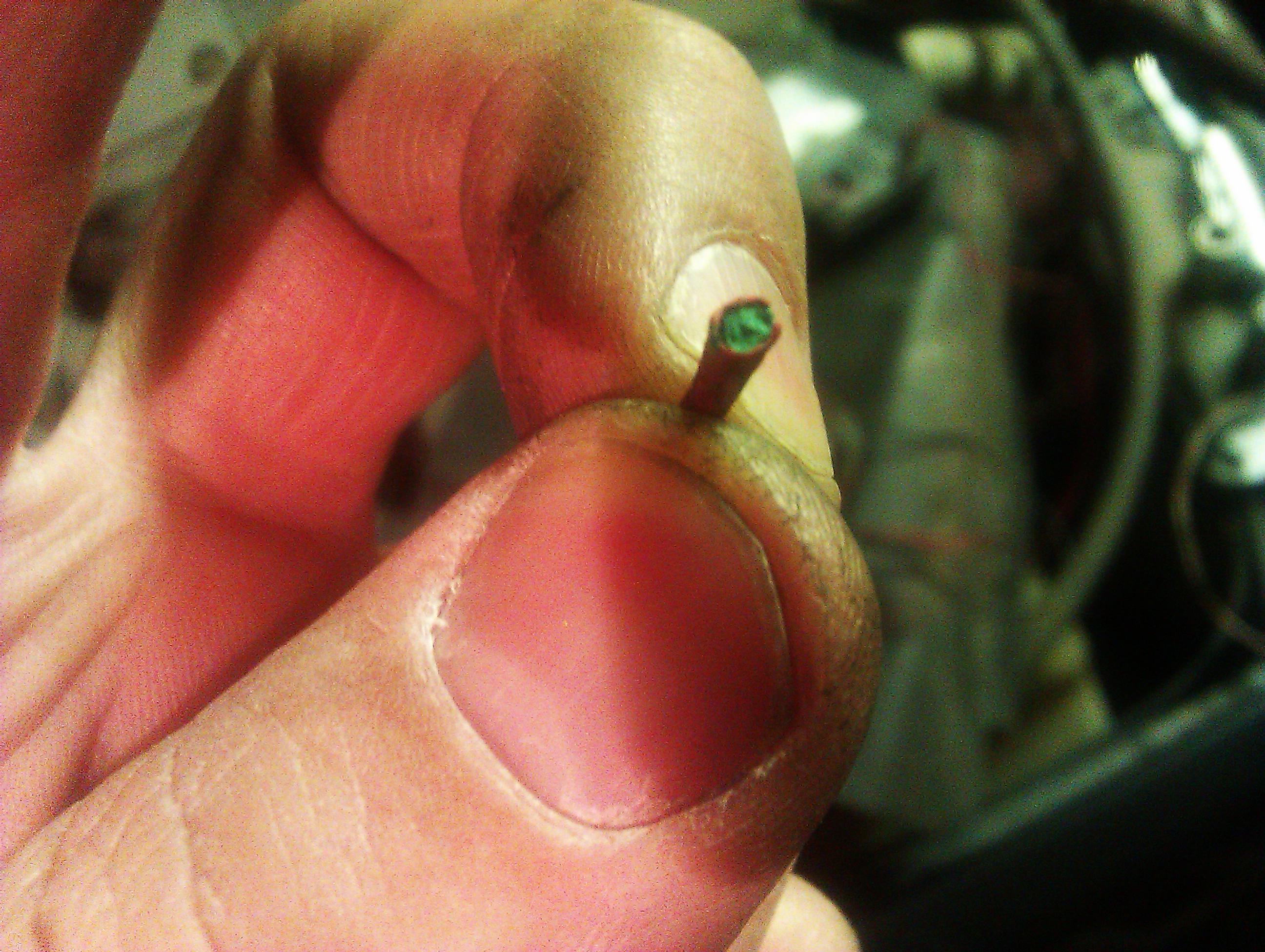

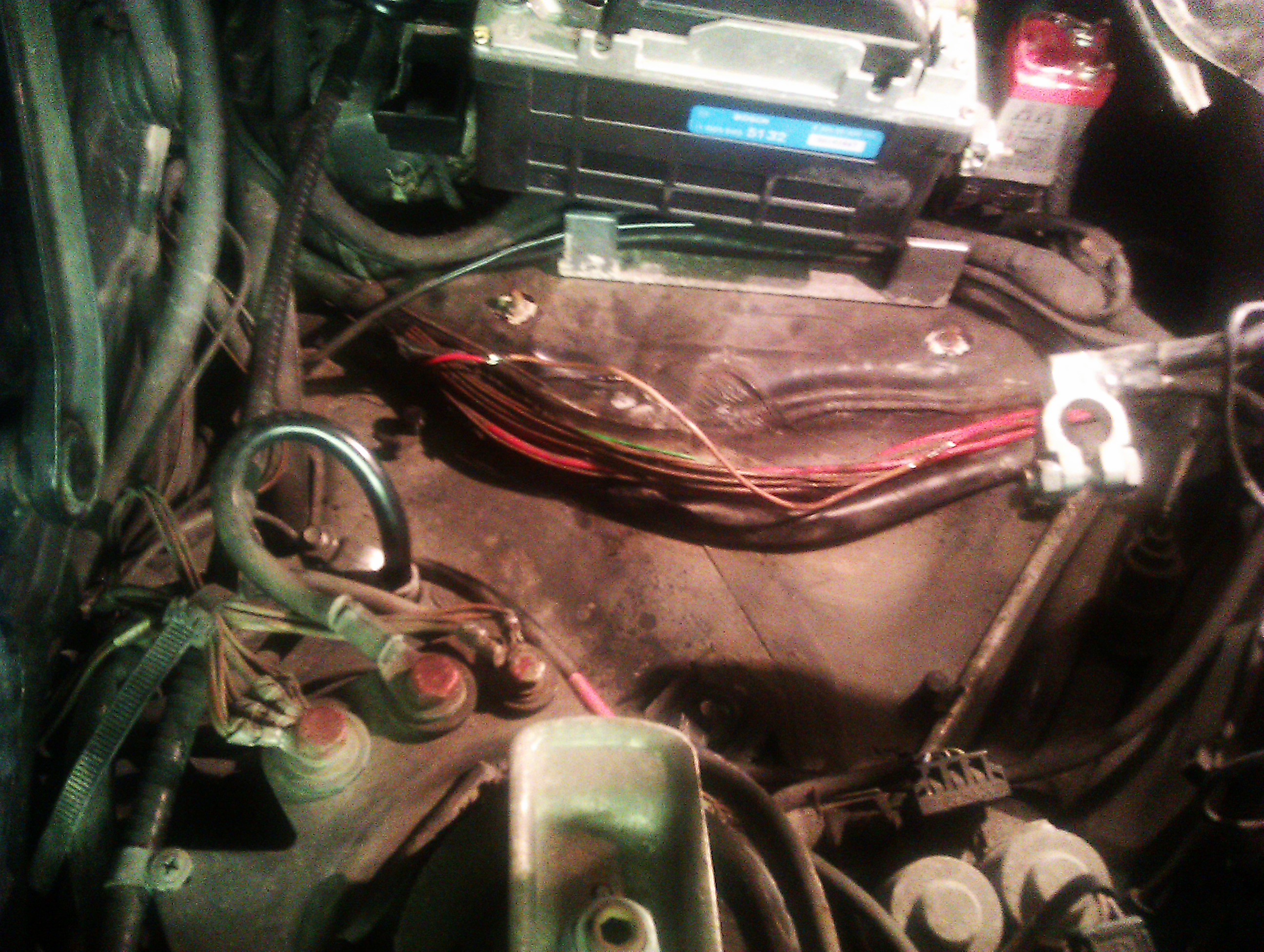

Пишу отчет о решении моей проблемы. Искал причину конечно долго,благо сильной нужды в машинке небыло. Причина оказалась как всегда проста. Когда уже просматривал жгуты под капотом, решил снять рамку аккумулятора. Обратил внимание что один жгут чуть разлохмаченный, от электролита скорей. Размотал, осмотрел видимого ничего нет, в основном все провода массовые, в хорошем состоянии. Вобщем стал уже грешить на блок управления. Собирался уже искать б/у, надо марку думаю сфотать.Залез туда снова и взгляд уловил маленькую зеленую точечку на красненьком проводке. Взялся я за него,а он и сломался прям по точке. Оказалось это и есть причина всех моих горестей.Выкусил кусок провода 20см, новый припоял и все РАБОТАЕТ. Прикладываю фото проблемного места. Видно перепаяный провод
, и вот что было с родным проводом
, места перелов - это все прогнившее
Извиняюсь за качество фото,это с телефона.
