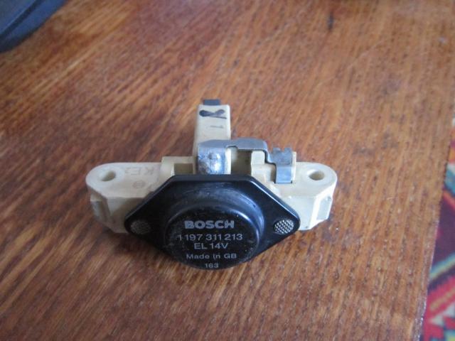

И ещё, знакомый смотрел машину сразу после покупки и упомянул что то про таблетку генератора, мол неплохо бы поменять. Что за таблетка такая? :insane:

знакомый упомянул что то про таблетку генератора, мол неплохо бы поменять. Что за таблетка такая? :insane:
Поиск, поиск и еще раз поиск.
ТаблЭтка :-D
http://www.oldmerin....76683_thumb.jpg

Да нет, соображать то соображаю, просто раньше корейца чинил, а там всё совсем иначе. Другие проблемы и всё в разы проще. А вот мерс для меня пока машина новая и в нём я мало чего понимаю) А про таблетку уже всё понял, просто я всегда звал это регулятором напряжения)
Всё же интересно, какой фирмы лучше брать?

Снимай гену и вези в ремонт........замена таблетки поможет не надолго......надо и втулку на якоре сменить......
Там и таблетку поставят....

С работы уехал, машина нормально завелась, но минут через 15 я стал чувствовать, что скоро конец. Долго ждать не пришлось, припарковался, и аккумулятор сел. Тут же съездил купил таблетку новую, поменял на месте, но чуда не произошло. Машину прикурили, завели, аккум не заряжается и она глохнет. Пробовали прогазовать (помогало при подобной проблеме на вольве), но результата нет :-(
