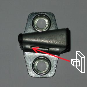

Привет! сегодня забрал эти пластмасски - вставки №19 из экзиста 150 р штучка..вроде они оригинал должны были быть, но мерсо шильдика я на них не нашел( Так вот объясните мне не умному :mrgreen: как они повлияютна закрывание двери?? вертел вертел их сегодня в руках ниче не понял... смотрел и на петлю и на вставку...

Вставка номер 19 вставляется в сам замок, в петлю. Но не на все замки. Посмотрите эту ссылку. На первых двух картинках видны отличия. Та, что слева - более новая, вставка 19 к ней не нужна, петля меняется только целиком. Ту, что справа - менять полностью не обязательно, достаточно поменять вставку 19. Вставляется она внутрь петли с той стороны, которая ближе к двери. Для этого даже замок не нужно снимать. Вообще, старые и новые петли взаимозаменяемы. Но если у Вас стоит петля нового образца, то ее можно только поменять целиком. В принципе, я покупал их по 300 рублей, недорого. Зато двери теперь закрываются лучше. Кто-то вроде ставил от 211, тогда должны двери закрываться тише. Но конкретного ничего про это я не нашел, поэтому заменил на оригинальные свои.
PS Вставка номер 19 стоит 35 рублей в екзисте с учетом доставки до Челябинска. Сама петля сейчас есть по 400 рублей.

петли старого образца у меня, те что справа...и все равно не допонимаю.. почему вы пишите в замок, в петлю??? просто в петлю которая крепится на стойке, я так понимаю?а замок я так понимаю это то что в двери..замок получается под номером 5. а вставка №19 вставляется в петлю №17??? петлю со стойки нужно снимать или нет? как показано на фотках по ссылке... или просто выковыриваешь вставку эту из петли и вставляешь новую внутрь со стороны двери, т е узкой части петли?

Если я правильно помню, то нарисовал как должно быть. Старая вставка убирается и на ее место вставляется новая. Но могу и ошибаться. По крайней мере знакомый на 140 вроде бы так и делал.

эх.... нахрапом не могу ее взять.. ковырял ковырял... все равно петлю нужно снимать что бы вставку помненять

Сегоня наконец то заморочился с вставкой и .... нихрена не получилось..вырезал, вставил(долго думал как ее туда засунуть на петле в сборе с резинкой), прикрутил к стойке закрываю дверь а она не закрывается..смотрю что и как, получается вставка сильно толстая и крючек на двери не может одется на пелю :confused: Стачивал, подгонял, вырезал..пока совсем почти не сточил ее...эфекта ноль! Регулировал и замок в двери эксцентриком и саму петлю двигал по разному, ниче не получилось.... :angry: Плюнул на это все, зря только вставку в петле мерсовскую угробил... Поменял петли на стойках местами...вперед поставил с задних дверей, назад с передних, смазал все хорошенько...Водительская стала вообще отлично закрыаться...а вот пассажирская передняя лучше но все равно плоховастенько(( Хочу заказать вставки в петли, которые черные с завода и чтото не могу найти их в каталоге, может кто подскажет их номер и вообще они есть????
