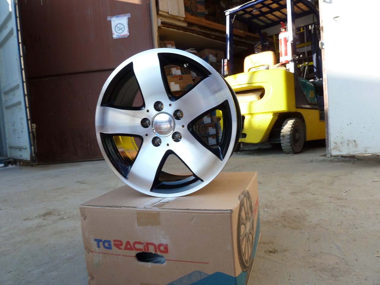

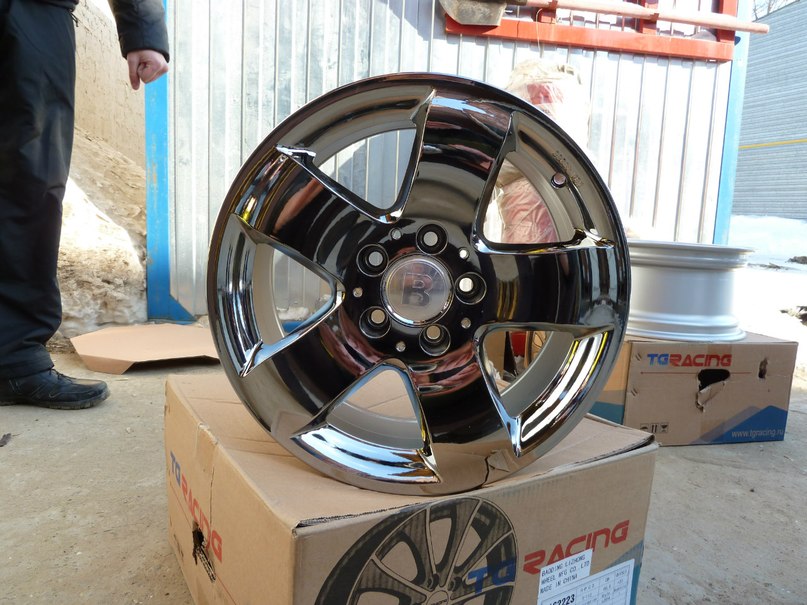

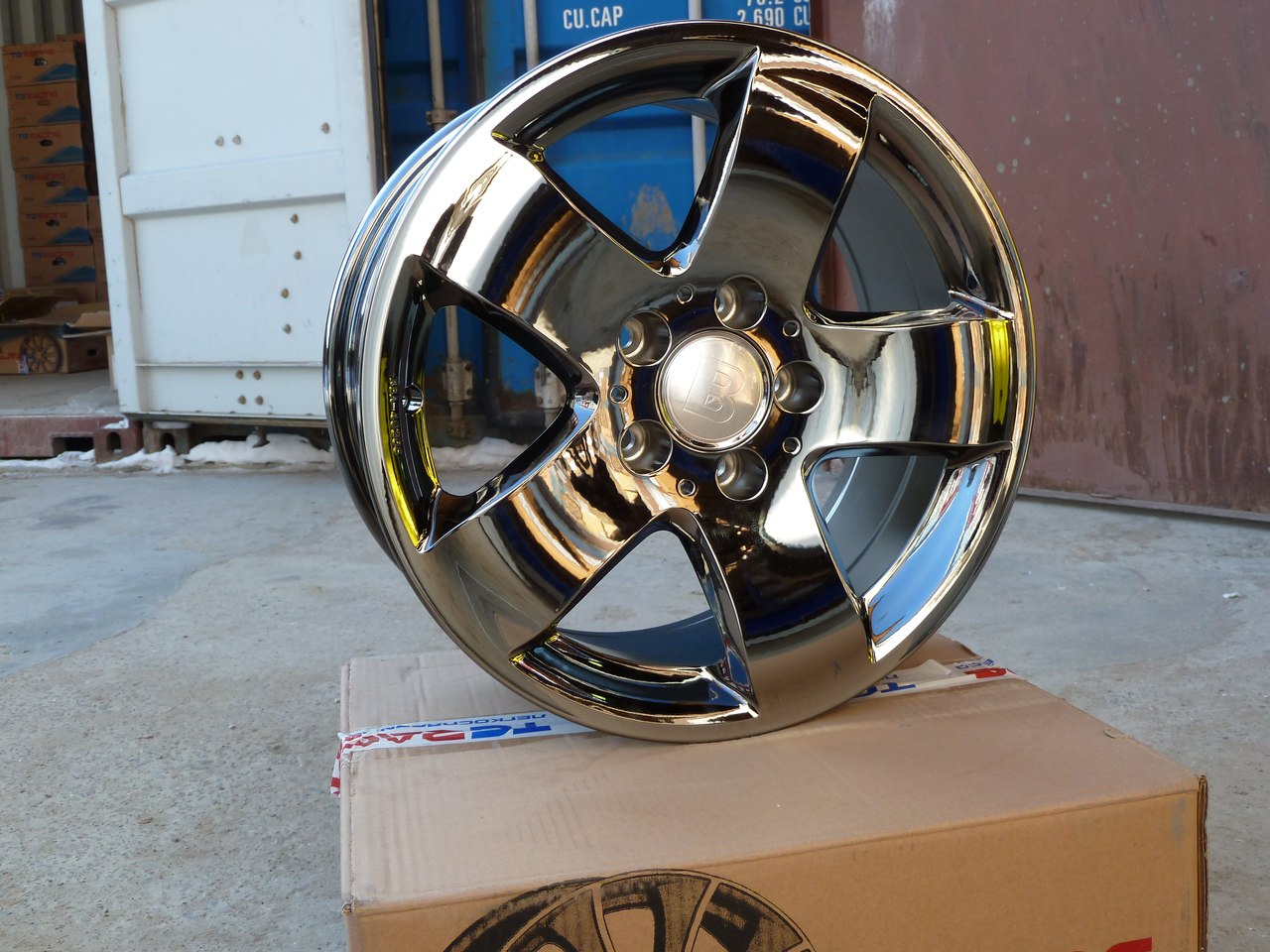

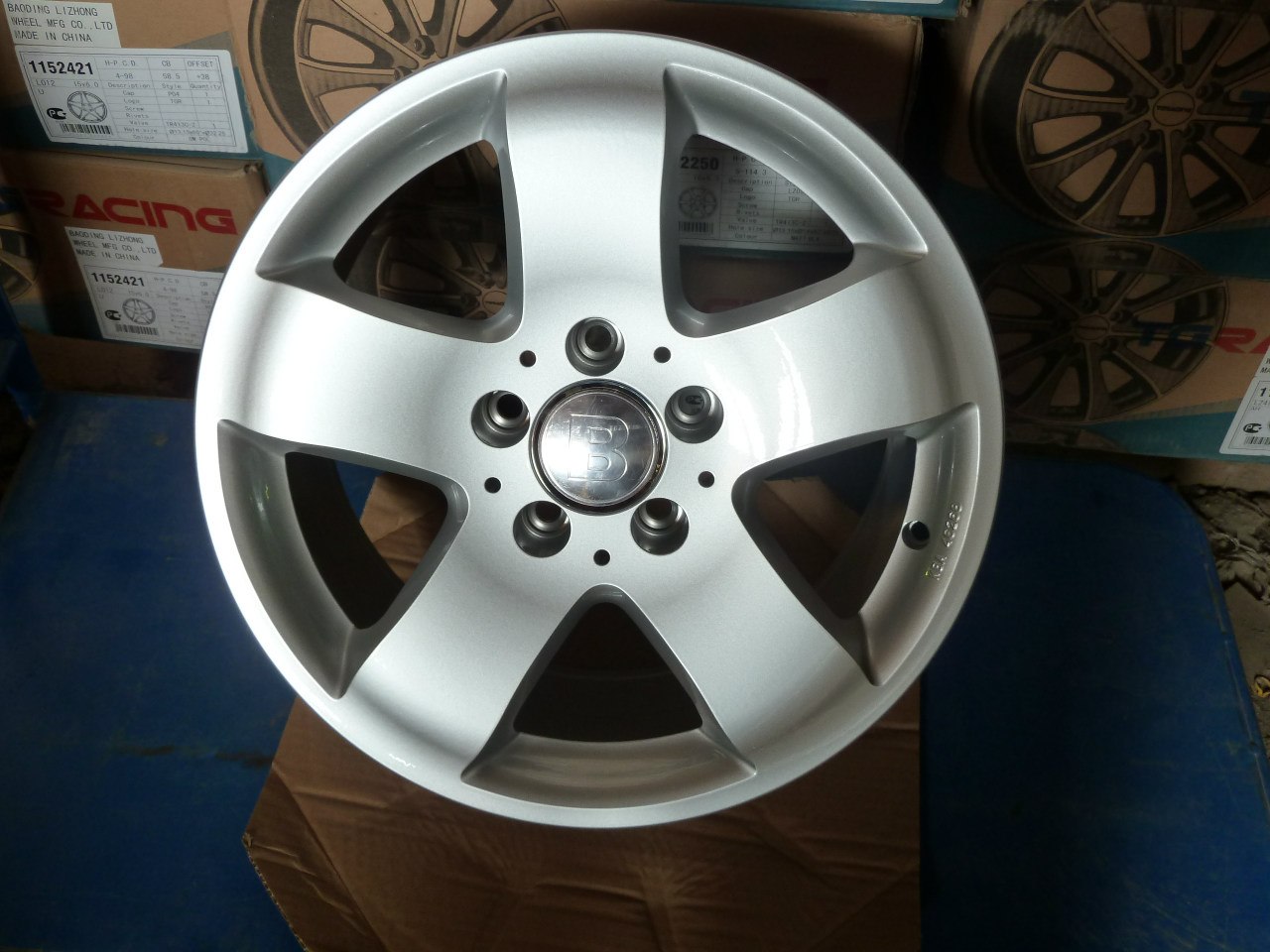

Привет! Катался я и на 15, и на16, и на17 дисках. Могу сказать,что "золотая середина для 124 это 16 диаметр диска. И комфорт ещё остался,и уже вид не "стариковский". Правда я сейчас поставил 15 размер,так,как дорог в этом году не предвидится :moderator: А уж если бы хотел круто выглядеть,то поставил бы уж 18 колёсья,правда катался бы только вокруг областной администрации. По дискам могу помочь с поставкой хороших колёс.
На 16 дюймов, моделька,логотип "B"
R-16 LZ137 16*7.5J/5-112/66.6/+37 SILVER-Цвет серебро,есть такие же черные и мокрый асфальт с полировкой,так же черный хром(антрацит) и хром с темным оттенком.Цена от 2650 до 4075 руб за 1 шт.

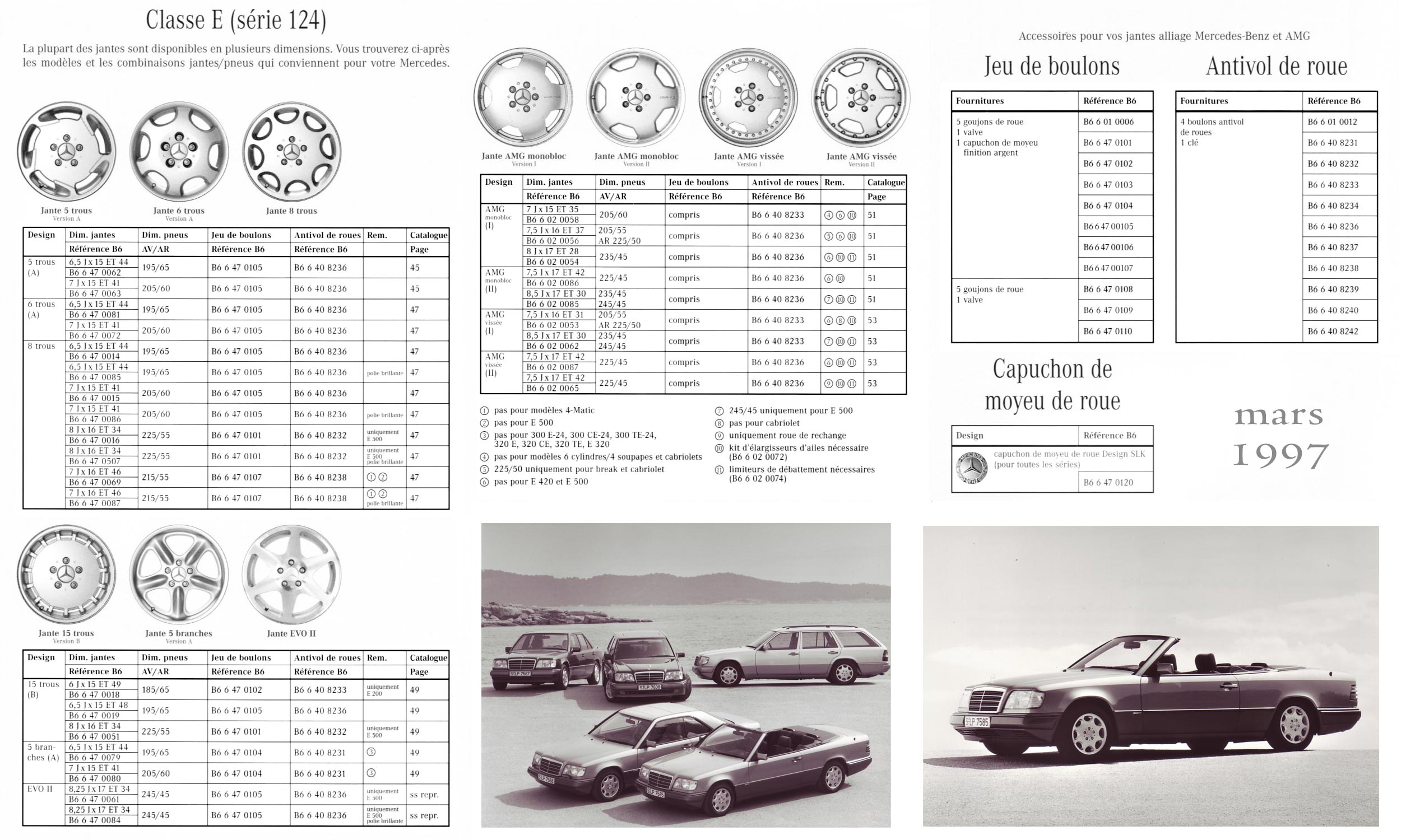

Вот держи заводские параметры Прикрепленный файл  Wheel124.pdf   89.87К   156 скачиваний
И еще
По нашим направлениям 15 мах , т.е. сток. имхо
