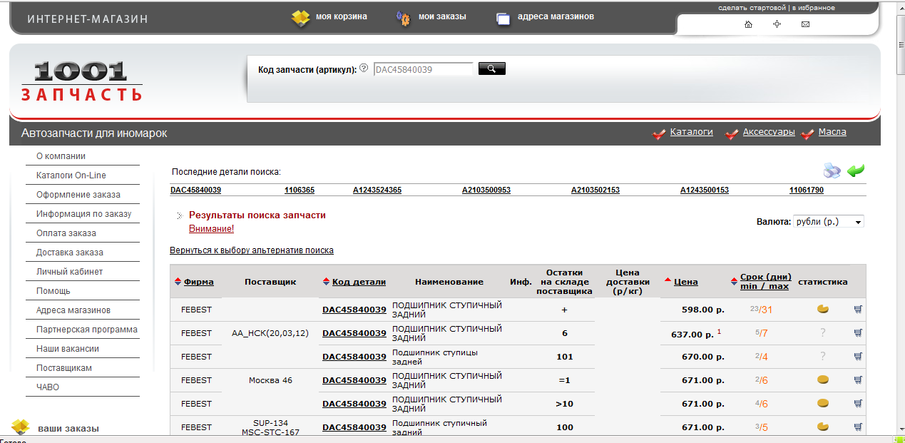

#12 ОФФЛАЙН   Stiv
Stiv
  • Cообщений: 3366
    W124 E280 АКП 95 год
Отправлено 22 March 2012 - 16:30

#16 ОФФЛАЙН   Hell
Hell
  • Cообщений: 90
  • Город:Геленджик
    230TE 124083 102982
Отправлено 22 March 2012 - 18:56
дешевле нет :rolleyes: ______.PNG

#17 ОФФЛАЙН   Damon
Damon
  • Cообщений: 650
  • Город:г. Нижний Новгород
    W124 E200 WDB1240191C000387
Отправлено 22 March 2012 - 21:56
Я надеюсь, что с суицидальными наклонностями здесь никого нет :fingal:

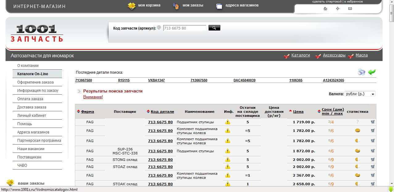

#19 ОФФЛАЙН   Hell
Hell
  • Cообщений: 90
  • Город:Геленджик
    230TE 124083 102982
Отправлено 22 March 2012 - 22:54
буду ставить FAG 713 6675 50
