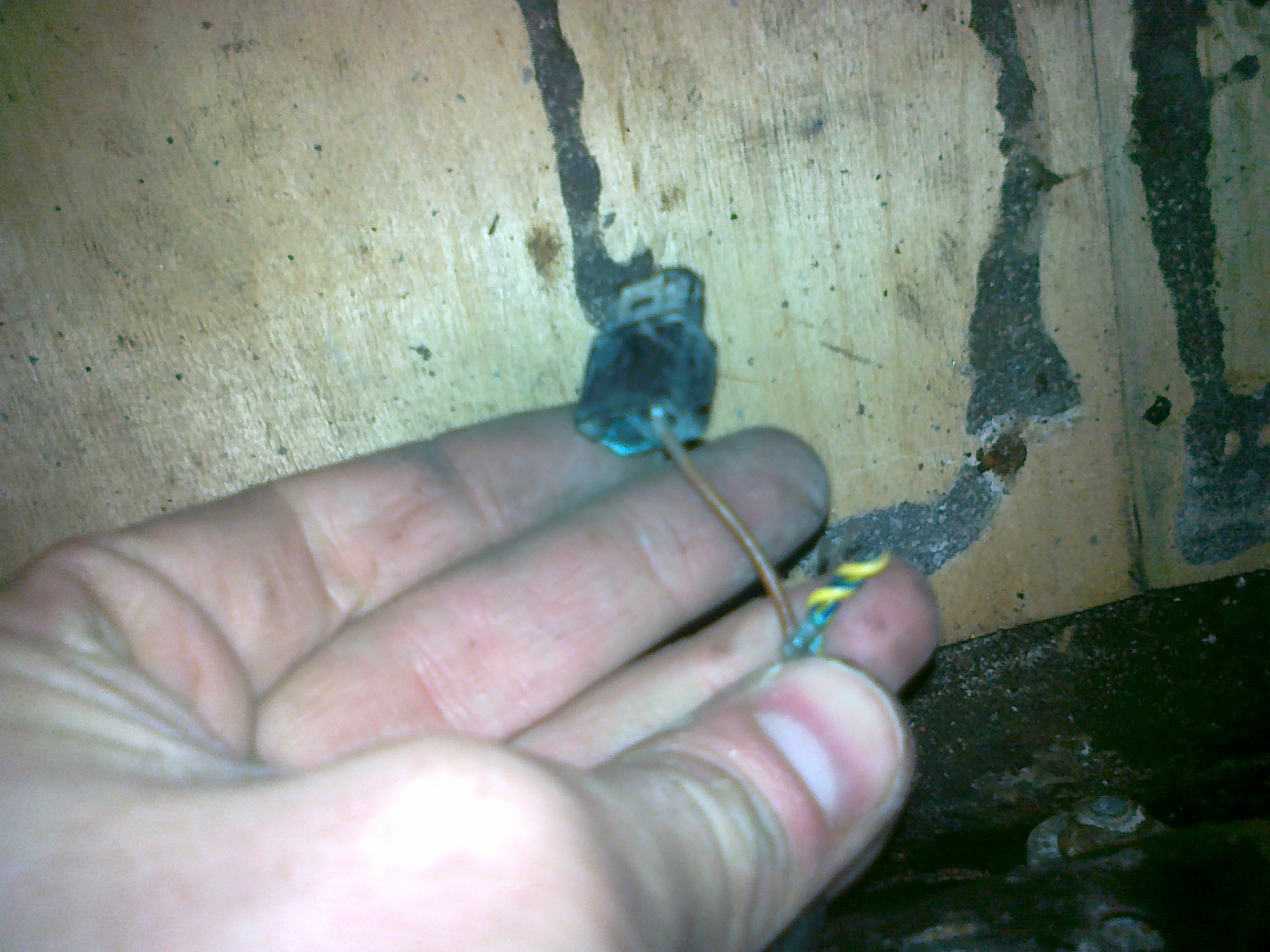

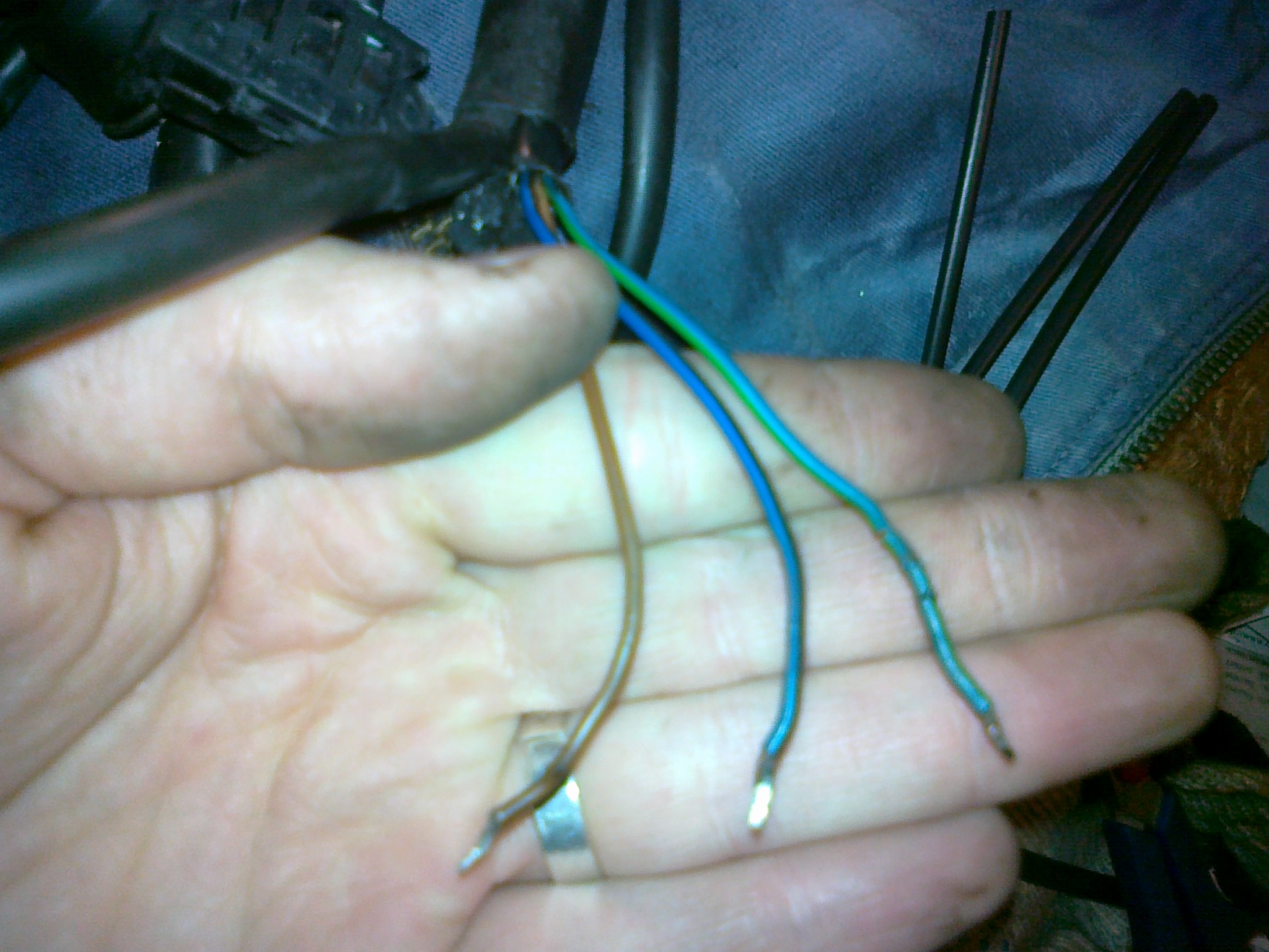

Здравствуйте форумчане,решил подготовить свой мерседес к лету,чтобы там времени было побольше на покупаться. Делаю все подряд,привожу машину в хорошее состояние и настраиваю все что можно настроить. Собственно возникли вопросы на разные темы,но здесь буду писать про электрику. Разобрал багажник,планирую зачистить от ржи,проварить,обработать шумкой,поставить хорошую музыку. Вот что сегодня обнаружил:
фото 1)переделал проводку на двигателе,заменил изоляцию на новую,пропаял разъемы. На фото разъем на потенциометр ХХ,который стоит на КЕ,распишите кто может распиновку на разъеме или киньте ссылку на эл. схему моторной проводки (разъем развалился пока его снимал,не успел посмотреть что куда шло (на фишке указано 1,2,3).провода коричневый (минус),зелено-голубой,и черно-синий,номер фишки 0115457128

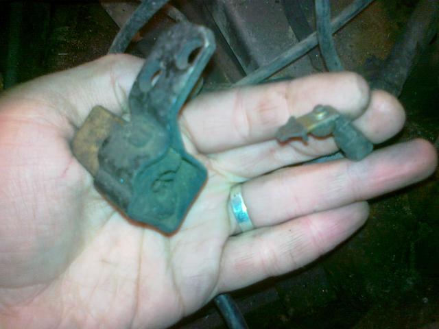

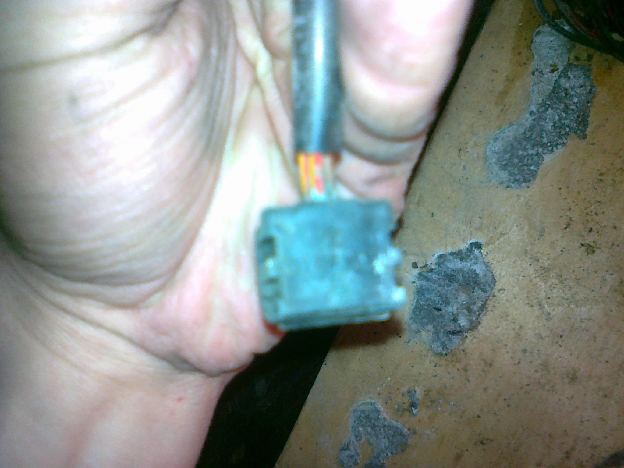

2)разъем в багажнике,скорее всего должен идти на автоматическую антену (стоит сейчас ручная,но всегда мечтал об автоматической). Он четырех-пиновый,провода корич (-), синий,2шт. желкто-красных,номер 0115455128

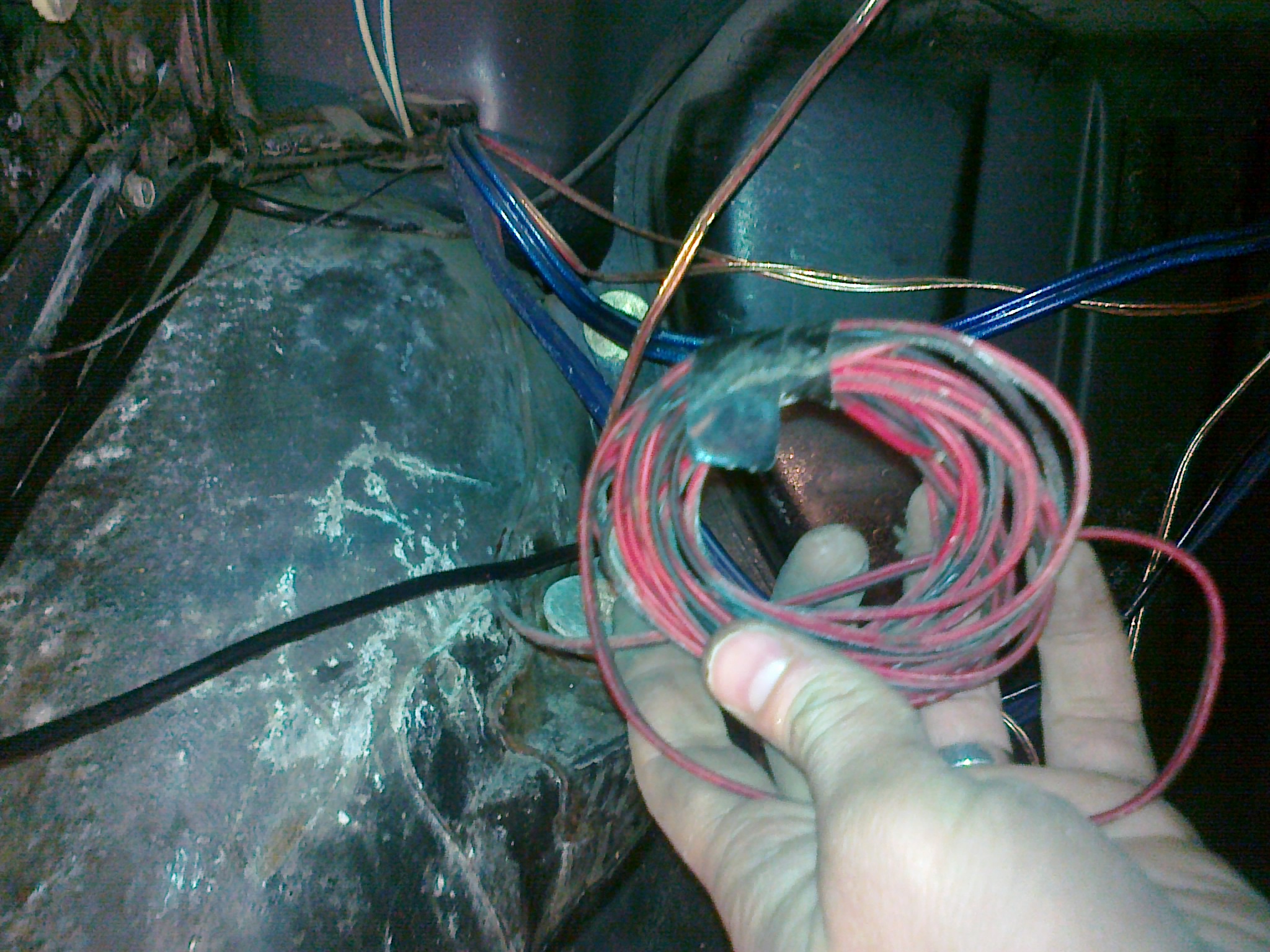

3)непонятный провод (думаю что то с сигналкой связано (смотан и так лежал) может кто знает???

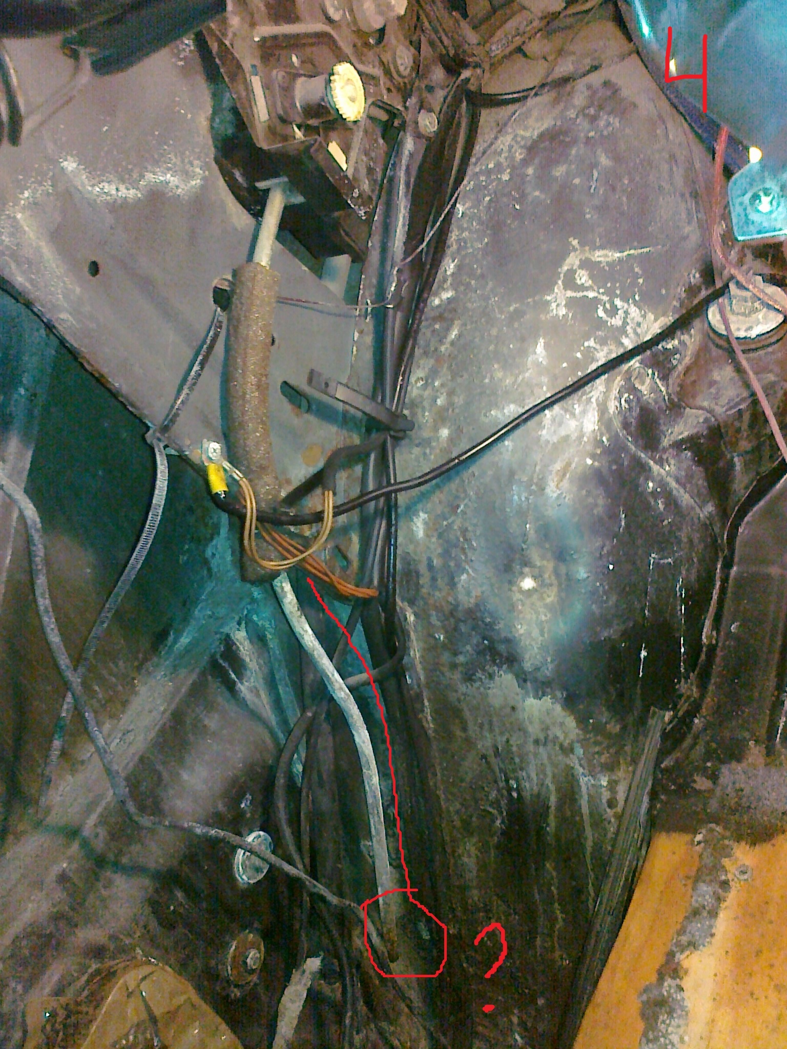

4)что за штырь на четветром фото?электромотор я думаю от люка,на конце штыря резьба,для чего он нужен:?
5) что за провода?идут вдоль стенки багажника,номер разъема 012548628 провода коричневый и желто-синий??

2) совершенно верно это от антенны
3)провода очень похожи на акустические, скорее всего от динамиков
4)это хвост троса люка
5)это вроде как от замка багажника

смотаный провод аккустика , по сигналке провод слаб , по авто изоляция свежих годов , такие провода основном на установочных цетрах тпо сигналкам и АУДИОАККУСТИКИ , ШТЫРЬ -это антенна ,
по проводам РХХ
1-КОРИЧНЕВЫЙ
2-ГОЛУБОЙчерный
3-ЗЕЛЕНЫЙ

Леонидыч: 4) зачем этот хвост там нужен?я не совсем понял что вы имели ввиду?зачем резьба на конце?
5) хмм... замок на багажнике пневматический,при закрывании шток уходит внутрь и личинка замка при нажатии на нее проваливается,багажник не открыть,попробую его сегодня прозвонить.

-за распиновку спасибо,очень помогли,сегодня буду заводить

на твоем авто стояла автоматическая антена , так же как и у меня . только мне добры молодцы вырвали ее , забыл спрятать , после енту канитель савсем оторвал , если же это было от люка то он был бы зеркально с другой стороны , схему могу скинуть , но позже , нужен сканер , хотя где то в компе была да и диск был надо пошукать,........это схема управы двигом

Я непонимаю как этот штырь относиться к антене? просто он до нее не достанет даже, и антена выдвигается электродвигателем, к которому подсоединяется 4-х пиновый разъем. А эта ,,палка,, я думаю для чего то другого нужна.

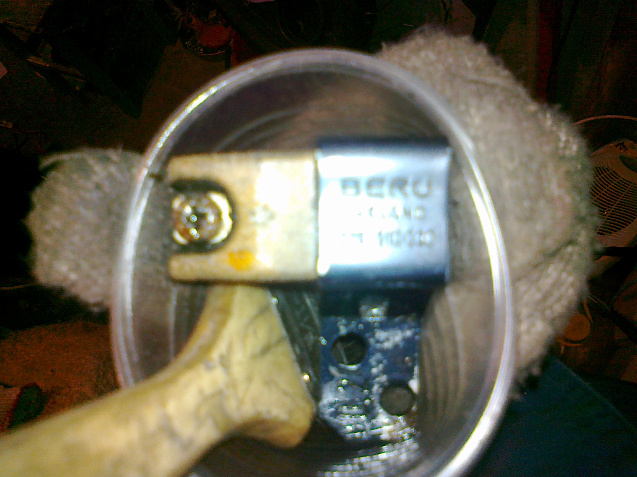

разобрал сегодня передние фары (горит на приборке ошибка по свету),со стороны левой фары (по движению) висел непонятный резистор,провода отгнили,для чего он нужен?

уже нашел,резистор отопителя,,разобрался как работает и для чего нужен

на фото №4 ясно видно мотор люка с торчашей из него трубкой, в ней ходит трос люка, он витой, похож на резьбу, в этот хвост вползает трос при открытии люка, такая своего рода оболочка
Это резистор первой скорости вентилятора кондея который стоит на радиаторе.

продолжу тему:по поводу разъема на автоматическую антену (там 4 провода-3 пина задействованы,красно-желтые (2 провода вместе),голубой и коричневый). С корич. и красно-желтым понятно,с голубым тоже разобрался,но беда в том,что по схемам он идет напрямую от разъема с антены на магнитолу,то есть минуя какие-либо реле и предохранители,но в центральной панели я его не нашел,разобрал половину салона и центральной консоли не могу его найти никак,жгут проводов резать не хочется,что делать?может кто его прозванивал раньше,куда он идет?
