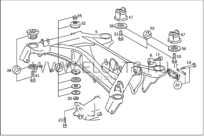

Там где указано кол-во написано, что их 2.Подскажите где второй.Спасибо.
Ещё такой вопрос, есть ли смысл покупать рем.комплект(№33) полностью?Или просто купить сайлент.?
один вроде снизу..
вроде недавно себе снимал редуктор..а вот где там что уже не помню..
лучше брать сразу ремкоплект..меньше геммора..
и 2 сайлента с болтами-крепеж с другой стороны редуктора тоже надо..
ну это-если редуктор снимать и делать по нормальному..

SHISHA, сайлетблок №32(Этих сайлетблоков два или один?)Если их два, где второй?Про сайленты №8, знаю что их 2.

Я поражаюсь вашей невнимательности, вопрос мой внимательно прочитайте, затем откройте прикреплённую фотографию, на ней отмечен сайлентблок №32, в коталоге указано что их 2, где второй или там ошибка?
Почему вопрос по втулкам все игнорят?
эх..ну я зачем ссылку дал то??
вот из текста под фото:
"Ставим новые передние сайленты (верхний), поднимаем редуктор домкратом, ставим новый передний (нижний), не забываем шайбу, вставляем болт (тут как раз пригодится то что редуктор не прикручен) наживляем передний болт, наживляем задние болты, убираем домкрат, протягиваем, закрепляем болт ABS, защиту бензонасоса, ставим глушитель на место..."
по втулкам:
A 124 323 17 85 -это устаревший номер..он был заменен на A 124 323 37 85
так что подойдет..
если ставить -то только оригинал..все 4 шт..
