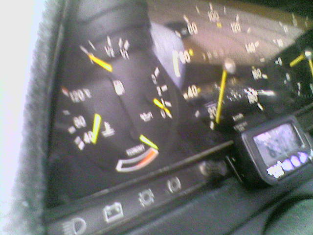

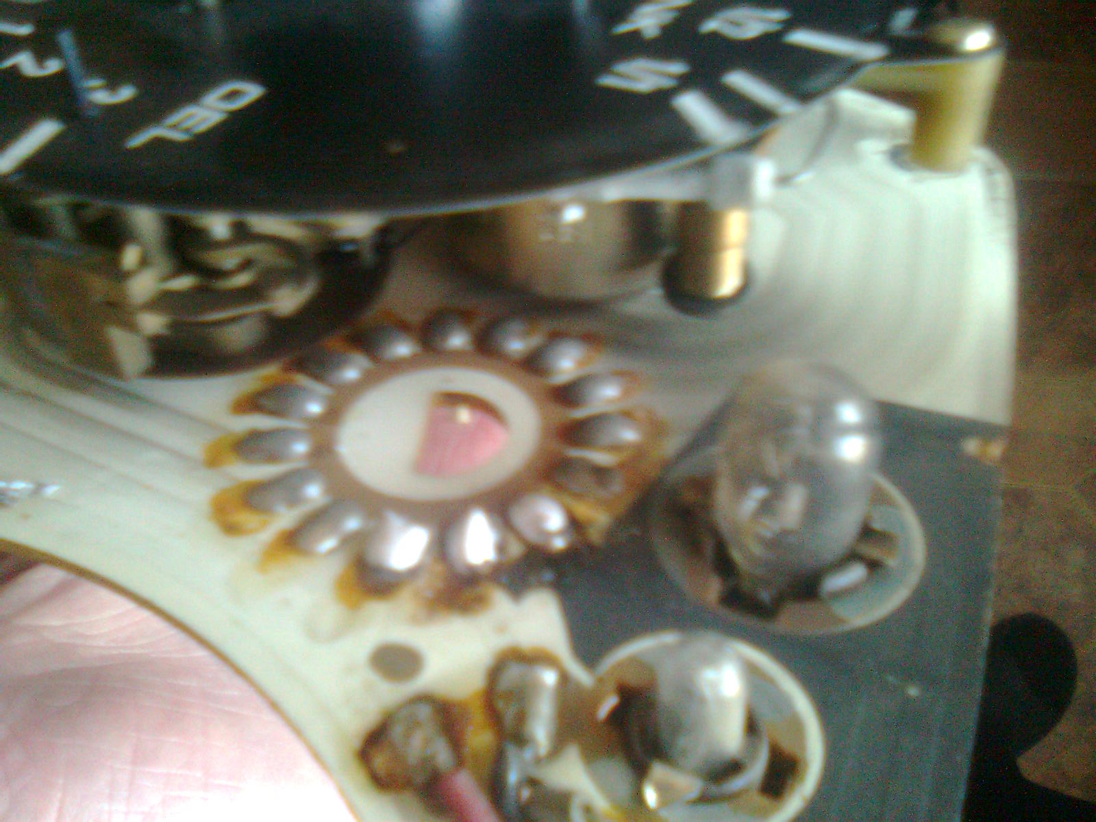

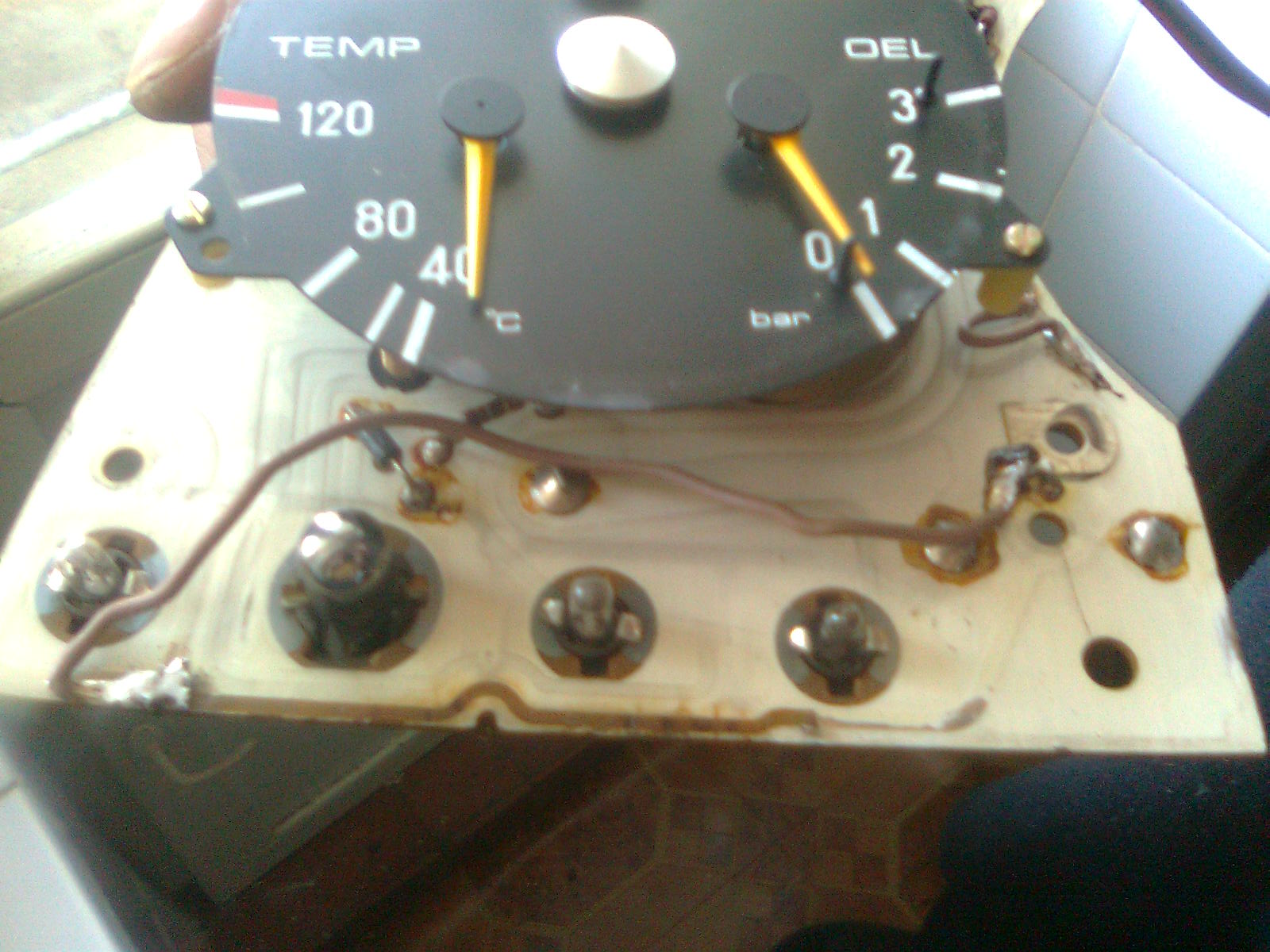

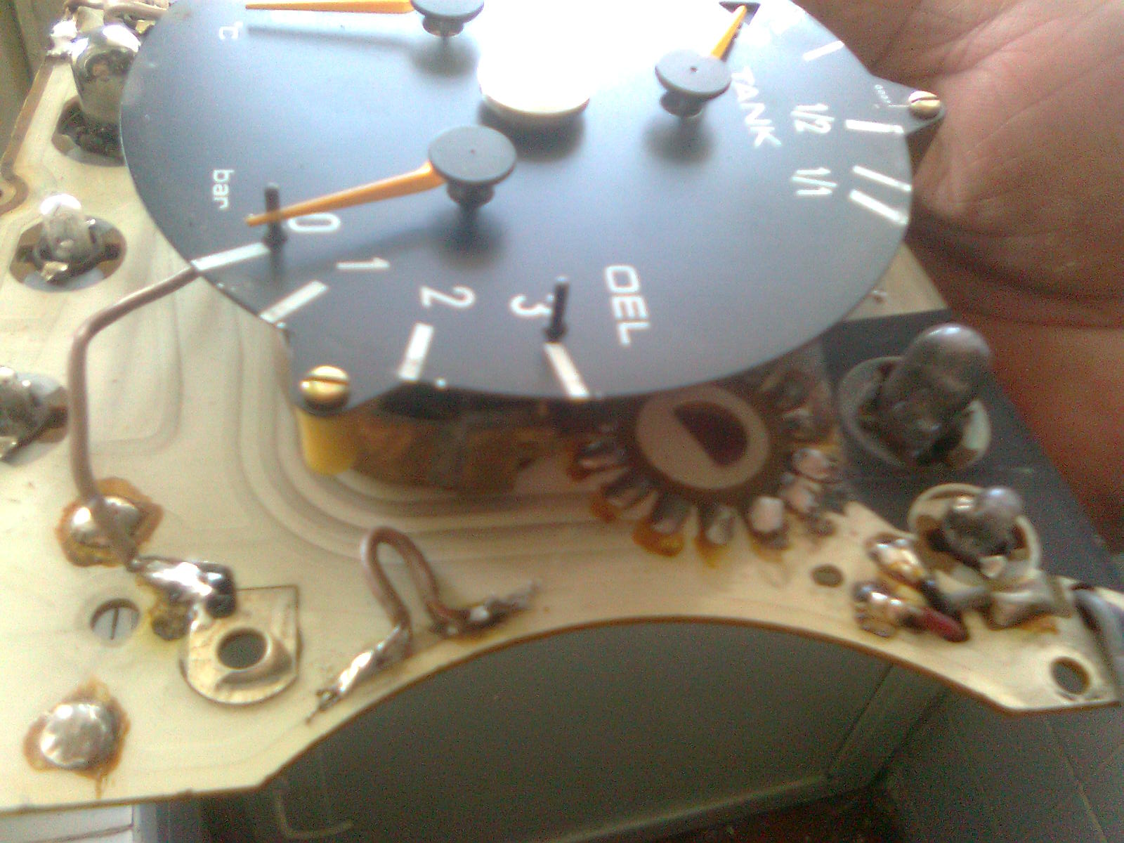

Все не могу найти причину отсутствия показаний уровня топлива-2 датчика имеется и ничего не меняется-только светит резерв а стрела лежит на нулю-наконец то добрался до приборной панели и разобрал ее.Обнаружил две дорожки треснутые -одна из них масса и как остальное роботало то-ну думаю таперича заработает указатель уровня топлива! Пропаял все что смог-шины кинул вместо сгнивших и отслоенных дорожек-но не тут тобыло!!Все работает-но не указатель остатка топлива в баке!Уж точно это прибор сгорел!

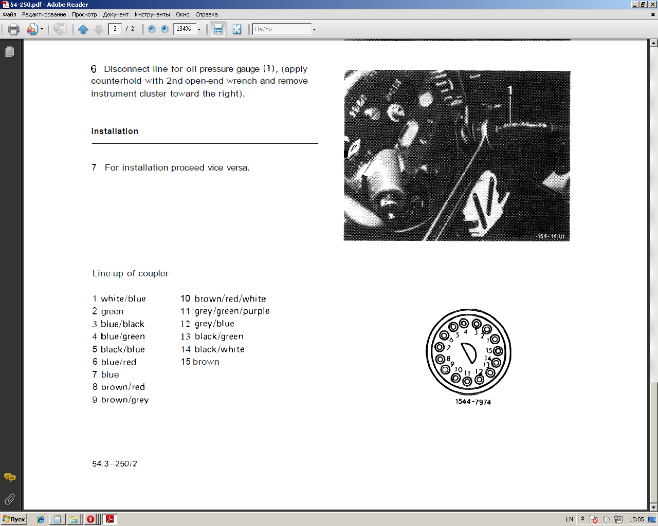

/Для проверки цепи "резерв топлива" включаем зажигание и на еще не одетом разъеме датчика замыкаем клемму W (на разъеме, а не на датчике) на клемму T разъема (кусочком проволоки, пинцетом ) - на приборке должна загореться лампочка резерва топлива./a у меня звонится G и T-тогда и светит резерв!

Датчик один разбирал и отремонтировал-2 есть нормальный вроде -нихром в порядке и медная струна и чистый!Это или 3 провода на фишке или показометр!
Ничего невыходит -уже и на разьеме мерил напругу!Буду искать щиток новый!

Наконец то одолел своего главного врага а именно указатель топлива и постоянно горевший дьявольским красным глазом резерв топлива! Приобретал приборкудругую- главным образом из за этого-и оказалось что и она непоказывала-а причина была в проводке к датчику в баке!!Заменил один провод -синечерный с контакта G датчика идущий на 3 контакт разьема приборки и отвечающий за указатель количества топлива в баке-полностью протянув по машине!И вот он момент истины -зашевелилась стрелочка и плавненько пошла к середине!!При включеном зажигании лампа остатка топлива горит и гаснет при запуске дизеля!
